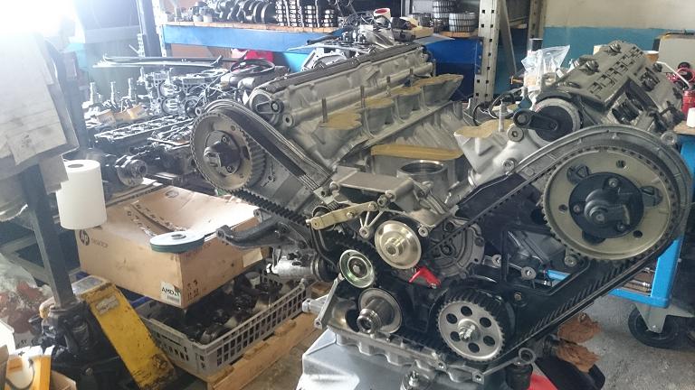

Message par mimigrogaze » dim. 9 août 2015 16:18

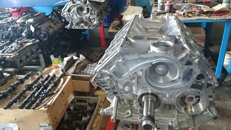

Et maintenant montage de culasse en provenance de 928 motorsport

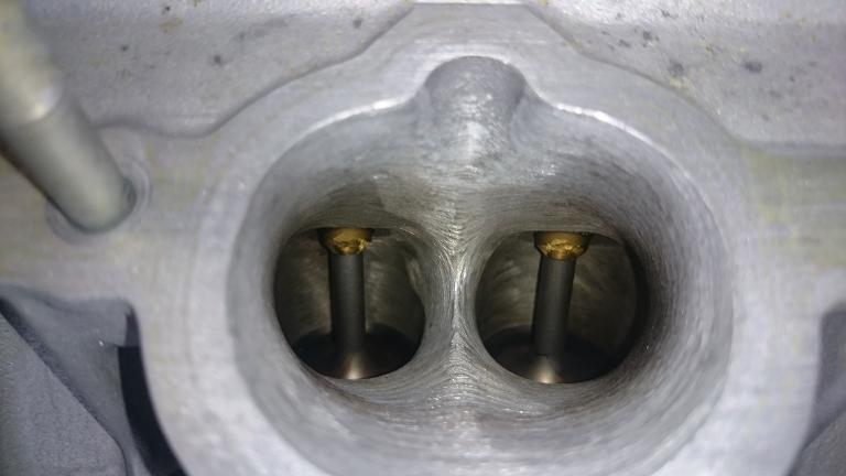

Message par mimigrogaze » dim. 9 août 2015 16:24

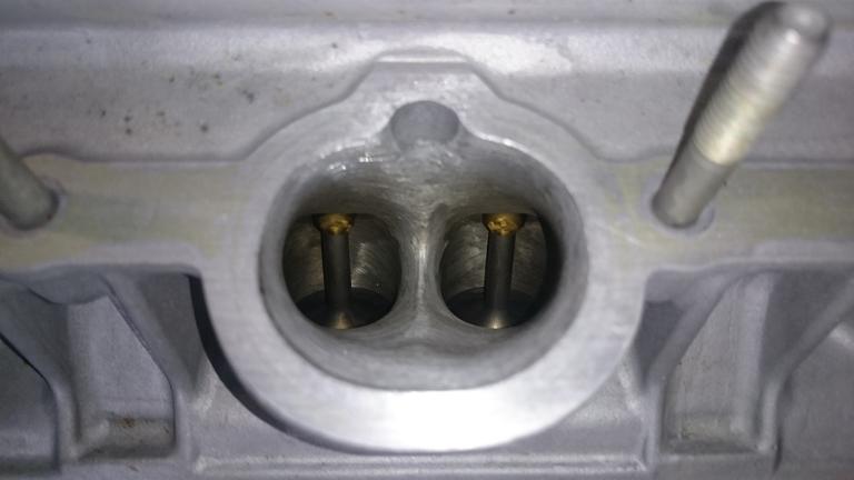

conduit de culasse alése

Re: New lifting
Message par TOFE » dim. 9 août 2015 17:00
Beaucoup de moteur de 928
Ne mets oas de pieces en double pour essayer d aviur plus de chevaux :-mdr:
mimigrogaze
Messages : 1676
Alias : mimigrogaz
Porsche 930 3 litres vendue
S4 88
Localisation : 84100 ORANGE
Re: New lifting
Message par mimigrogaze » dim. 9 août 2015 17:53

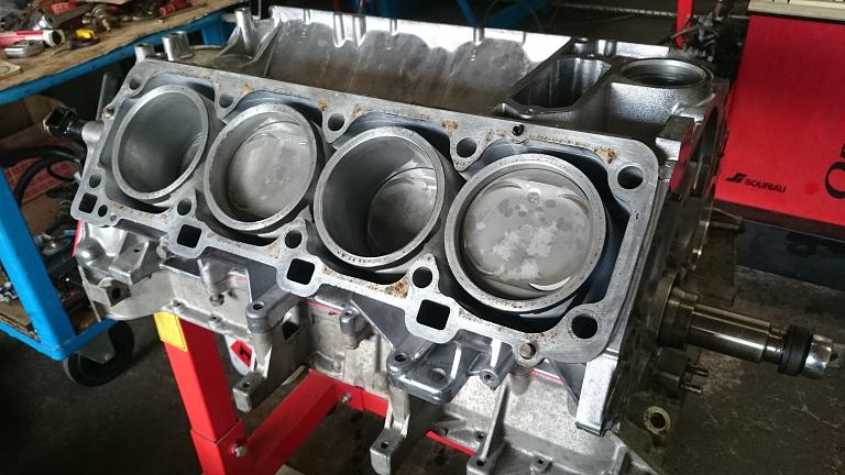

Dans ce bloc de S4 il y a un embiellage de gts
J' ai hate de rouler avec car une s4 avec un moteur de gts revu et ameliore doit etre genial a conduire.

Re: New lifting
Message par filou » jeu. 13 août 2015 18:20
ça monte un vilbrequin de gts sur une s4 ?
ça modifie la course et donc la cylindrée ?
il est chez olivié malaisé ton moteur ?
tu penses avoir combien de cheveaux apres tout çà ?
http://www.ff-motors.fr/
spécialiste PORSCHE
mimigrogaze
Messages : 1676
Alias : mimigrogaz
S4 88
Re: New lifting
Message par mimigrogaze » jeu. 13 août 2015 20:02
Oui un les bas moteur sont identique et les culasses aussi.
J'ai laisse des arbres a cames de Gts car pour ceux que j'ai trouve il faut modifier les pistons Car les souppapes descendent trop bas.
J'ai eu peur pour la fiabilitee.
Pour le gain de puissance on verra au banc a la fin du rodage avec une programation des boitiers chez un specialiste
mimigrogaz

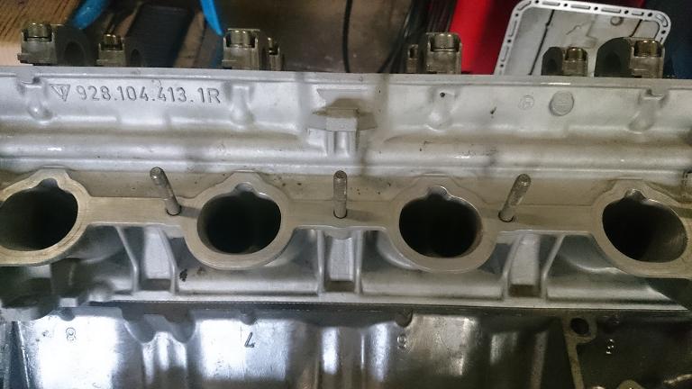

Re: New lifting
Message par mimigrogaze » jeu. 13 août 2015 20:06

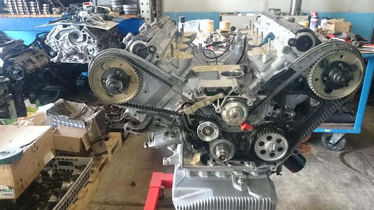

La suite

Re: New lifting
Message par mimigrogaze » dim. 23 août 2015 19:40

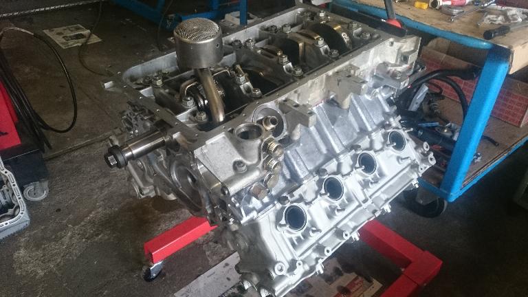

Suite
mimigrogaz
Re: New lifting
Message par deltaoscar » lun. 24 août 2015 08:33

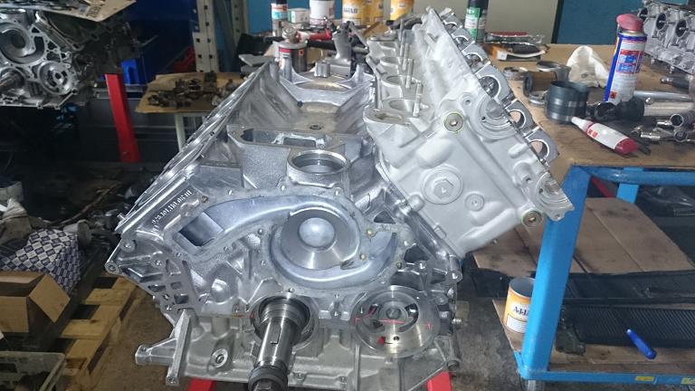

Ça flash vraiment quand c'est neuf :sol:
Messages : 13772
Re: New lifting
Message par lilian85 » lun. 24 août 2015 09:10
c'est beau. Bravo Michel :up:
