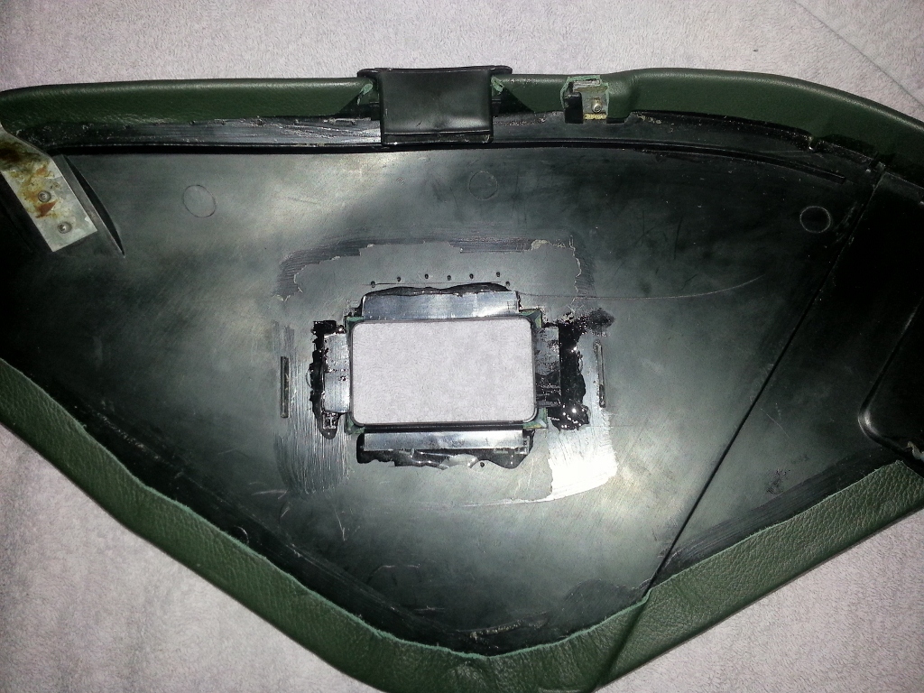

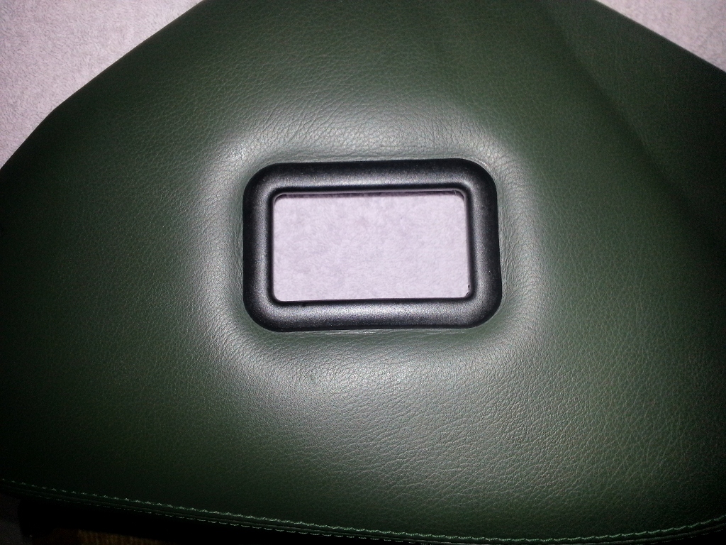

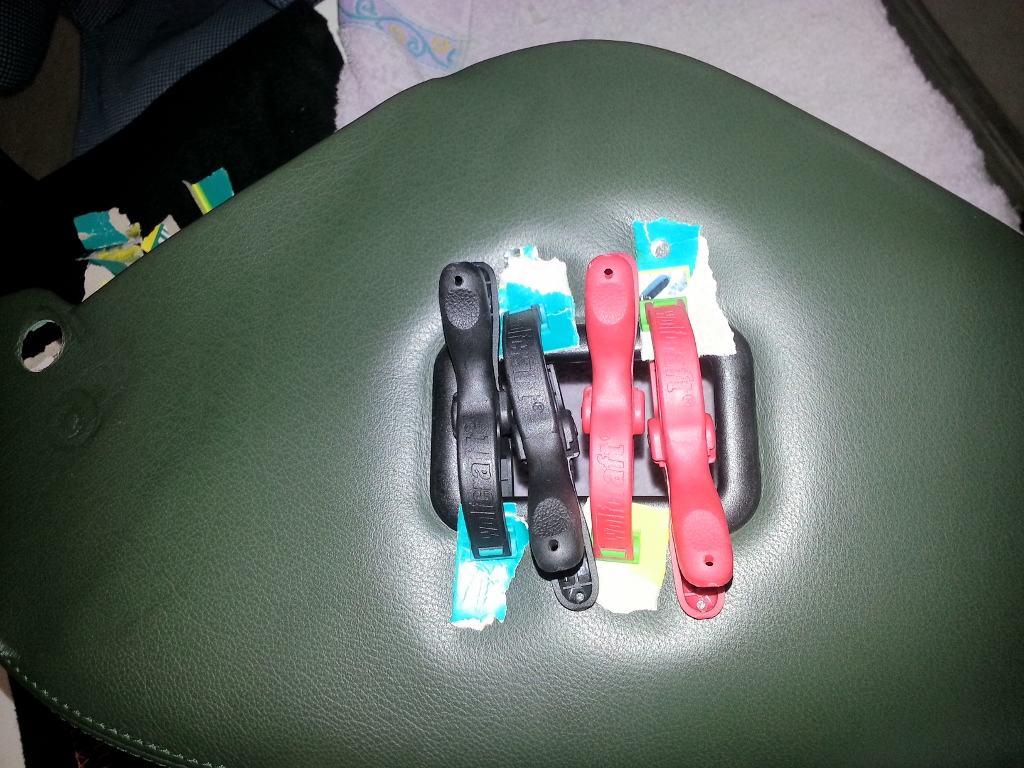

Histoire qu'elle soit pimpante pour sa première sortie, je me suis attaqué aux caches des ceintures arrière. Le cadre noir est agrafé au dos du cache d'origine, mais avec l'épaisseur du cuir ça ne tient pas. Donc on élimine un peu de mousse pour que le cadre s'enfonce bien puis on colle à l'époxy. Et on serre avec de magnifiques pinces
en 10 mn c'est réglé.

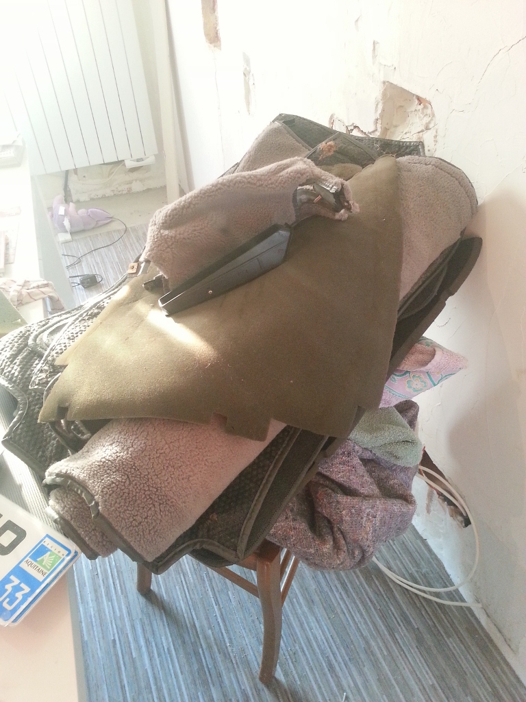

Et sur la dernière photo les tapis et moquettes qui attendent de réintégrer la voiture
