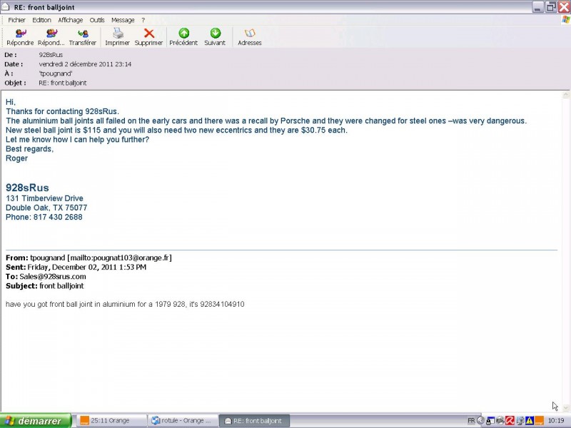

pour les rotules neuves et contrefaçon, je n'y crois pas, Didier mais je pense, après de longues recherches, que le défaut vient du graissage interne de la rotule qui seche et use l'alu et la bague nylon blanche dans la rotule. Donc, pour moi et renbay aux usa, toutes les rotules alu présentent un risque.
je pense qu'il peut etre valable de commander aux usa chez 928SRUS, au moins pour les excentriques. J'avais acheté mes 2 excentriques neuf 60 euros siglé Porsche et made in Germany.
