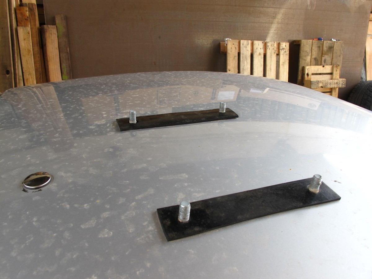

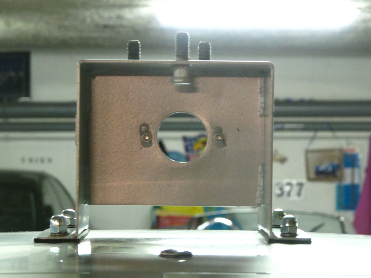

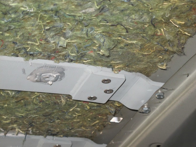

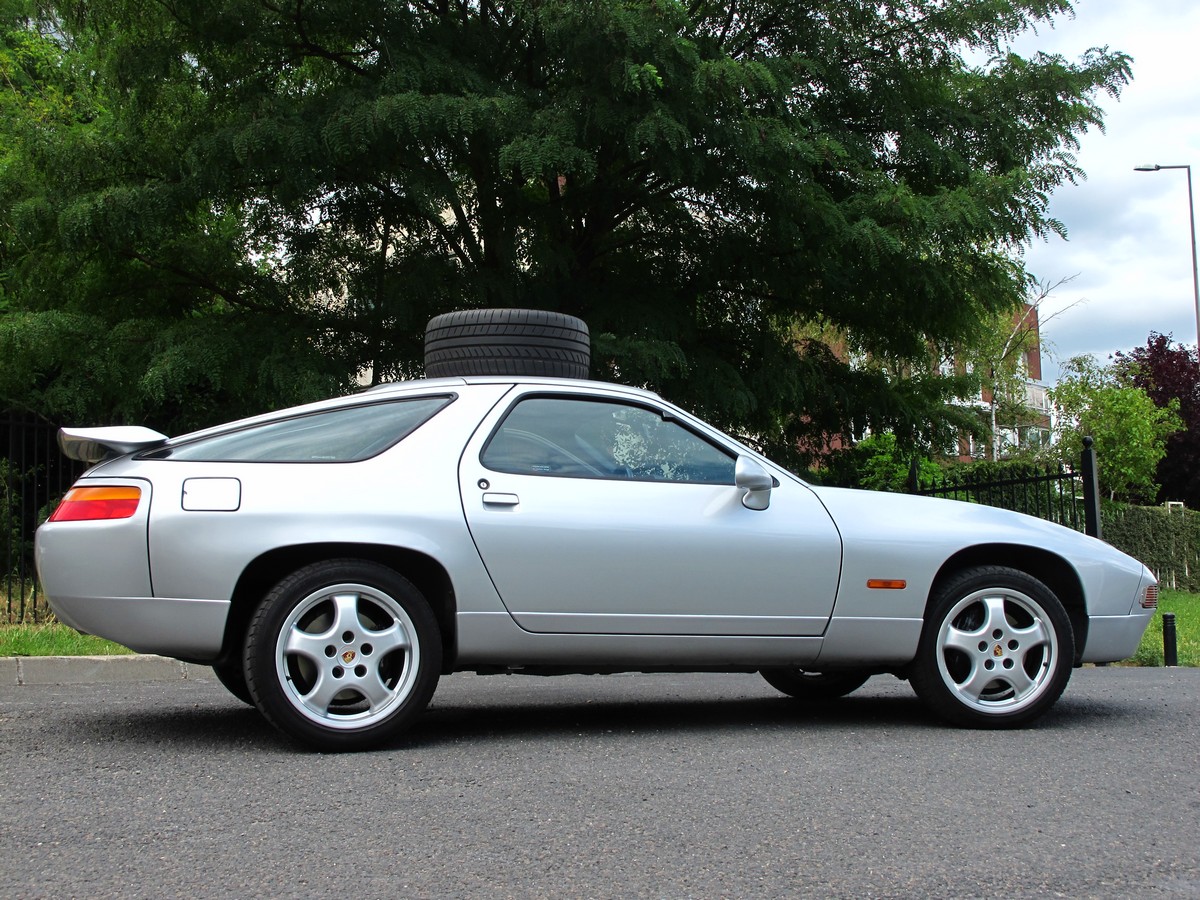

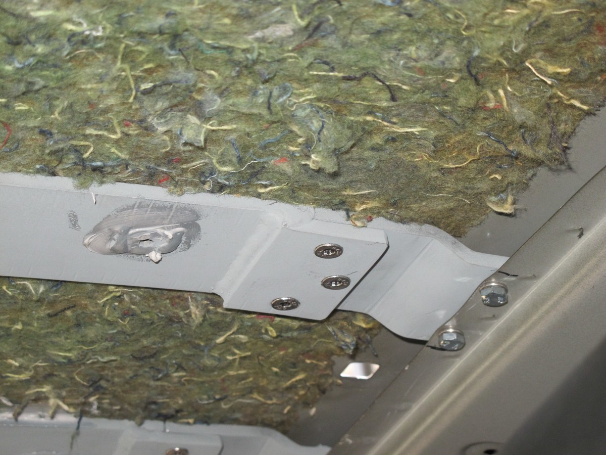

On avait pensé aux 2 roues cote à cote mais c'était très large et débordant du pavillon ce qui gênait un peu l'accès , en plus il aurait fallu un support type barres de toit hyper solide compte teu du poids important.
La roue est centrée et reculée au maximum pour permettre l'ouverture du hayon, je la voulais plaquée au pavillon pour que ça ne bouge pas sur les mauvaises routes.
Je te rassure moi aussi ça me fait un peu bizarre de la modifier mais c'est le prix à payer pour une préparation qui sera au mieux pour le raid, effectivement tout est réversible, les 4 trous sur le pavillon peuvent être bouchés et pavillon repeint au retour ni vu ni connu !

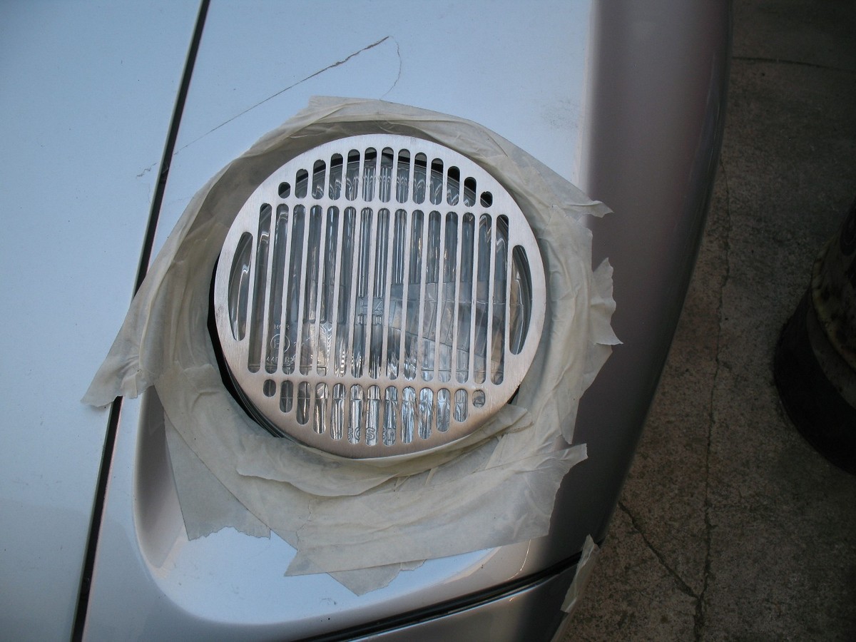

J'ai vu les grilles inox pour les phares, découpées au lazer dans un plaque aux dimensions des phares, une autre pour les AB et clignotants, terrible !

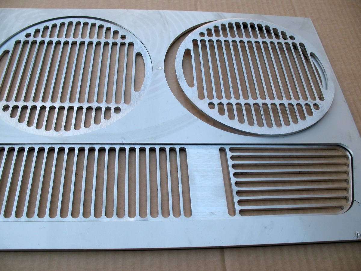

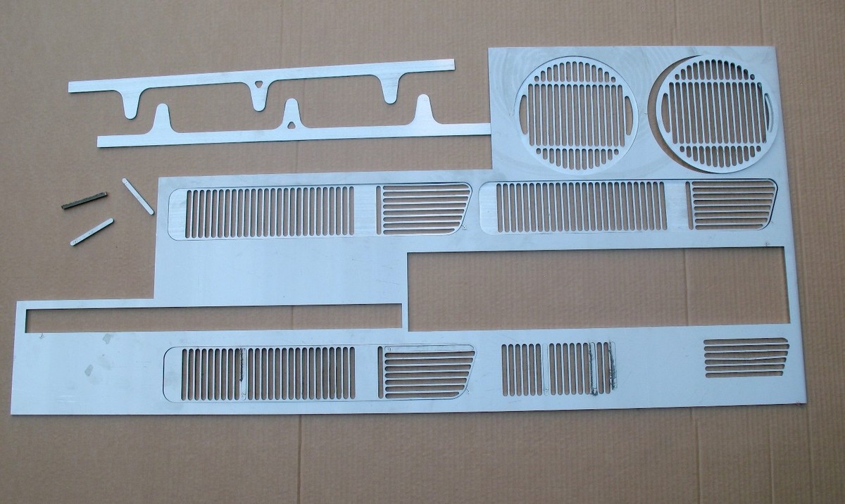

Maintenant les photos de grilles de protection des phares av / AB et clignotants
C'est en inox de 5 mm découpé au lazer,
Pour les phares la plaque sera soudée à un entourage façon boite à camembert avec les 3 ergots qui seront vissés sur les vis existantes visibles quand le phare est ouvert.
Pour les Antibrouillards, les fentes sont verticales alors qu'elles sont horizontales pour les clignotants, ceci afin qu'ils soient visibles lorsqu'on est face à la voiture

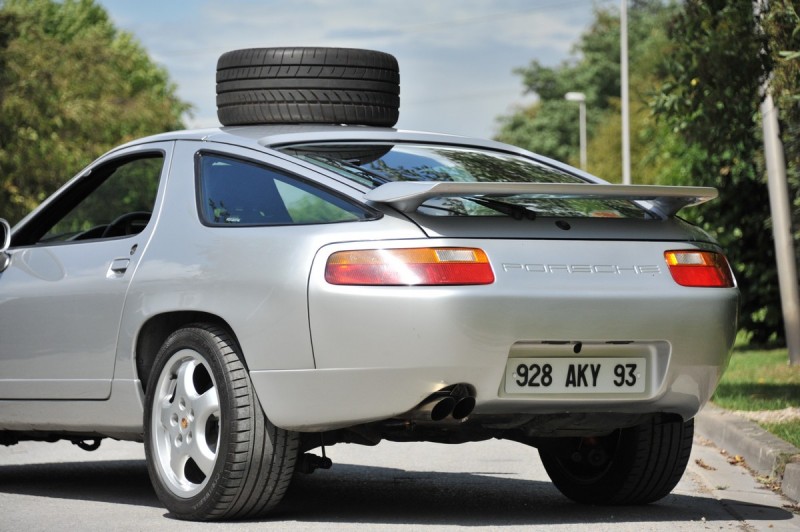

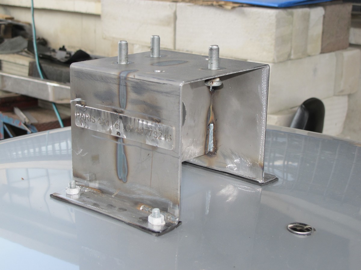

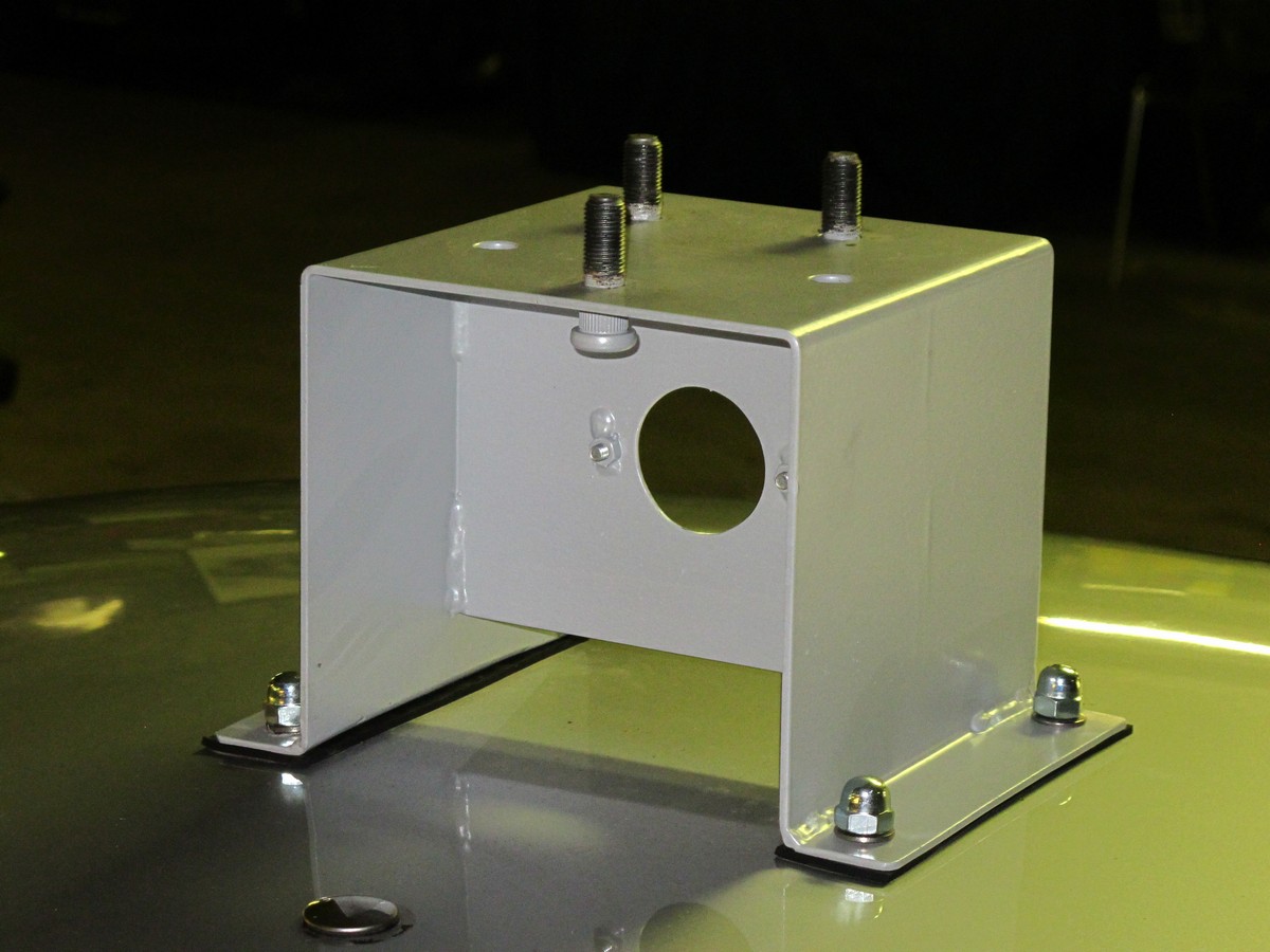

Tout d'abord le support de roue des secours, renforcé par l'intérieur, il reçoit la roue de secours arrière.
C'est du solide, ça ne bouge pas, pas de bruits en roulant
Le seul souci c'est que tout le monde pense que j'ai oublié un pneu sur le toit , on ne voit rien dépasser sur le pavillon ni barres de fixation en dessous c'est donc surprenant et on arrête pas de me klaxoner, me faire des signes affolés
Je réponds que c'est ok , et là il ya un grand étonnement...
Vivement que l'on mette tous les stickers des sponsors, ça sera plus explicite

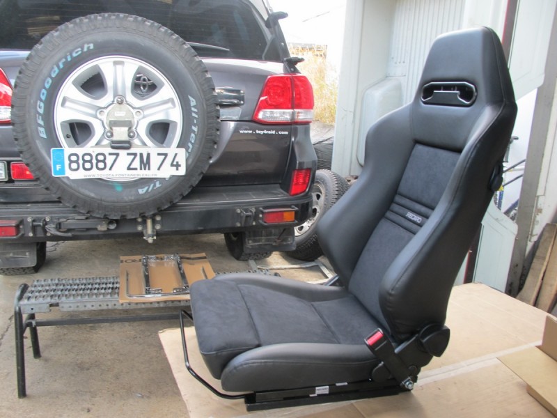

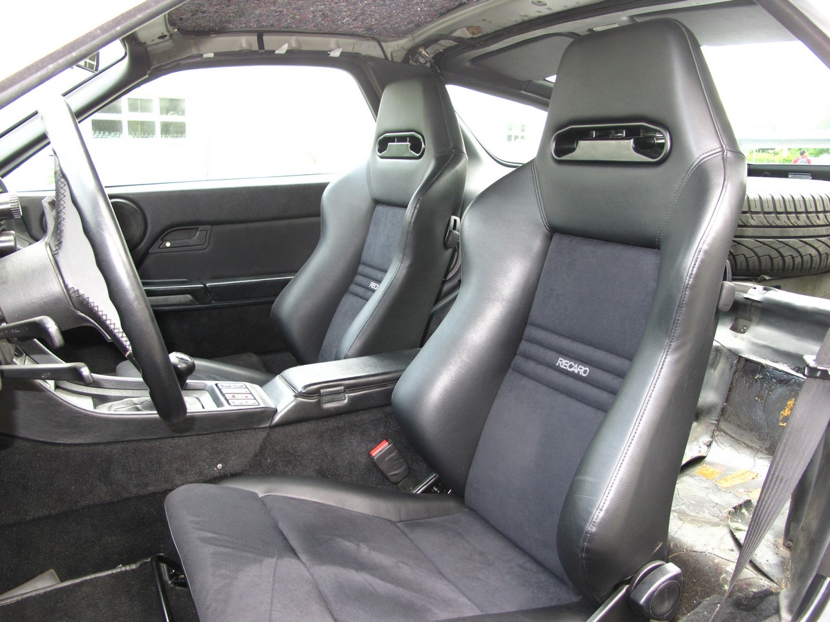

Pose des baquets, ce sont des Recaro prévus pour les raids, très confort, assise réglable en longueur sous les jambes, réglages mécaniques
Malgré les rails fournis pour 928, il a fallu faire pas mal d'adaptation, dont diminuer le coffrage d'origine qui est autour du frein à main car ça ne passait pas en largeur.
Ils sont super confortables
