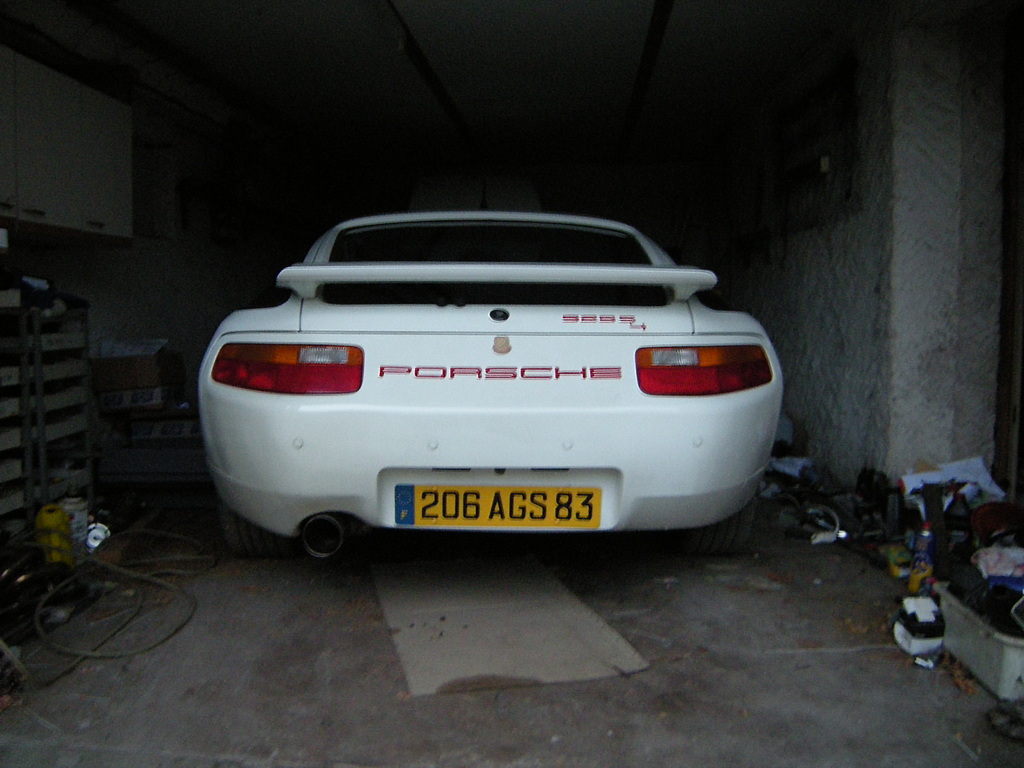

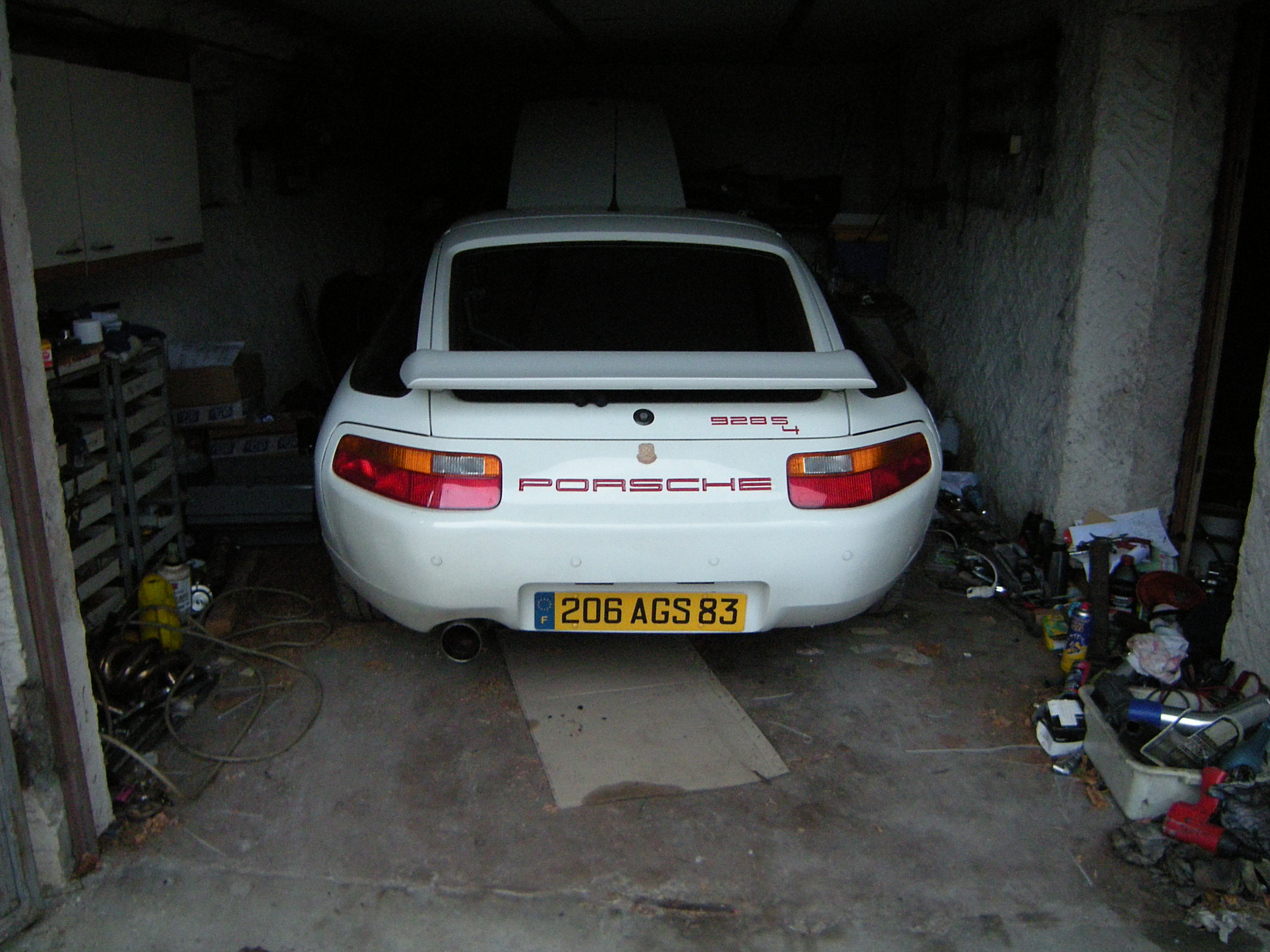

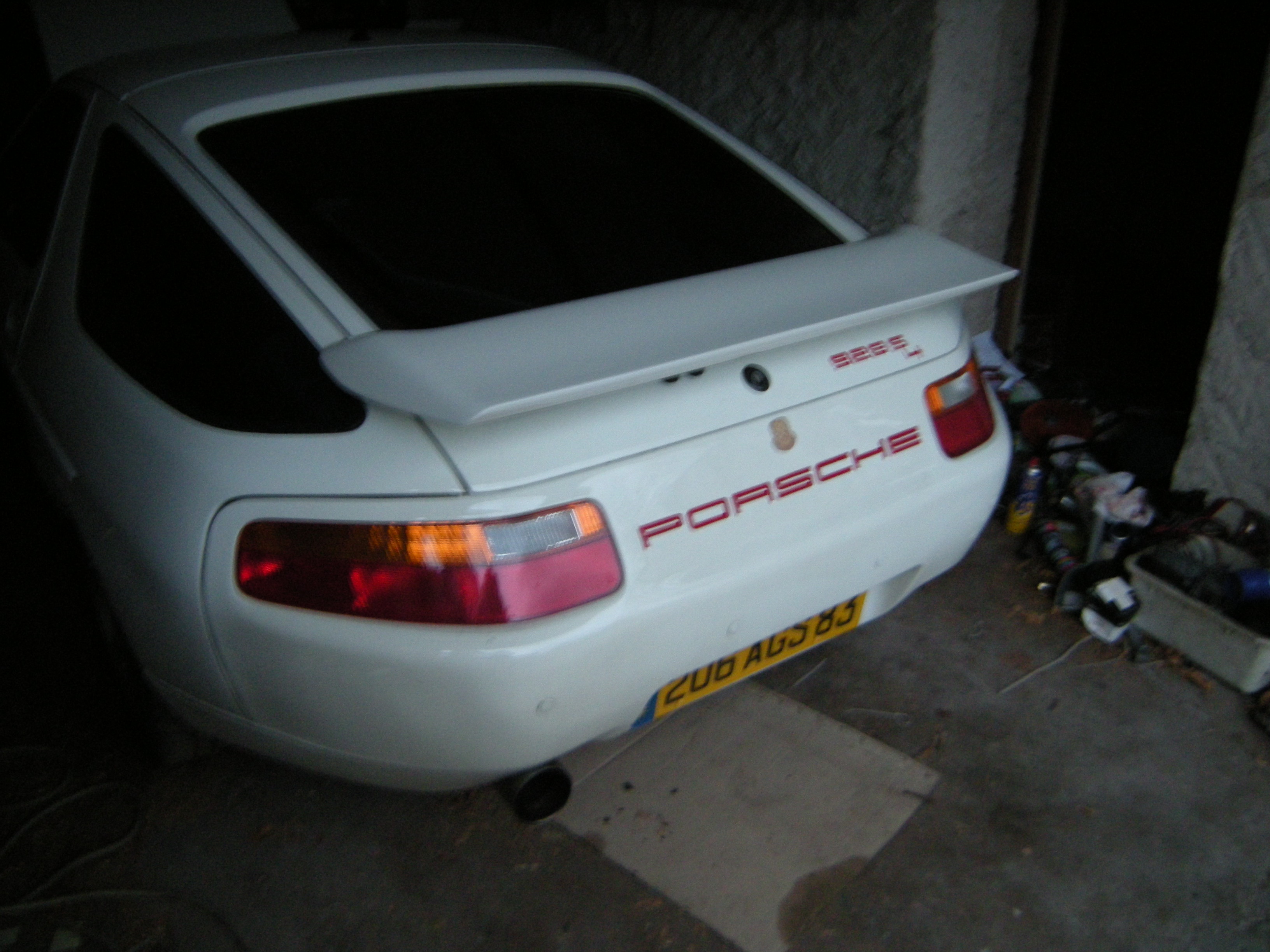

alors pour te repondre rapidement c'est une s4 boite manu de fin 86 elle est blanche
pour le reste je te ferai le détail demain proprement et avec détails(ceux que tu aimes bien ;) )

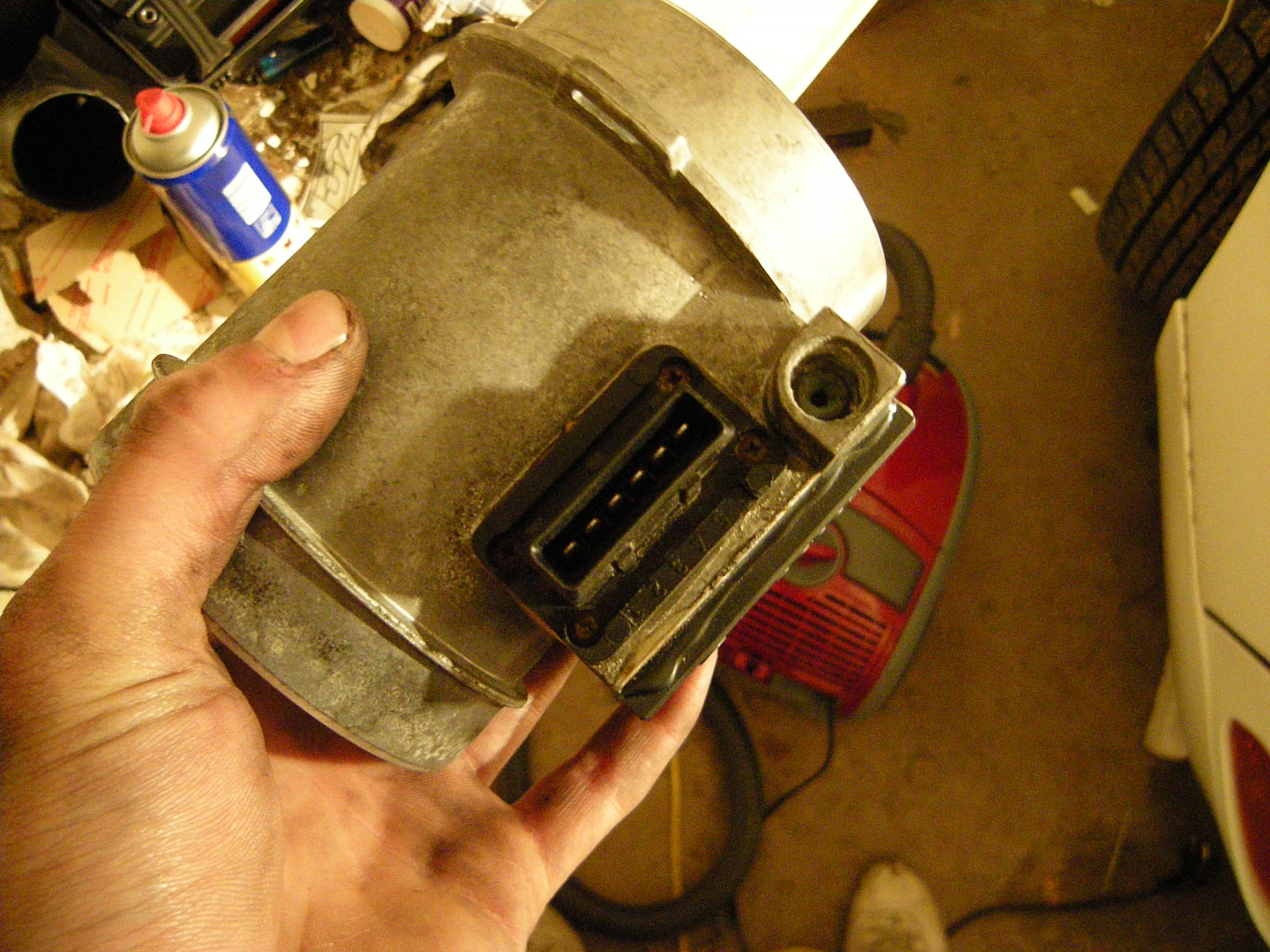

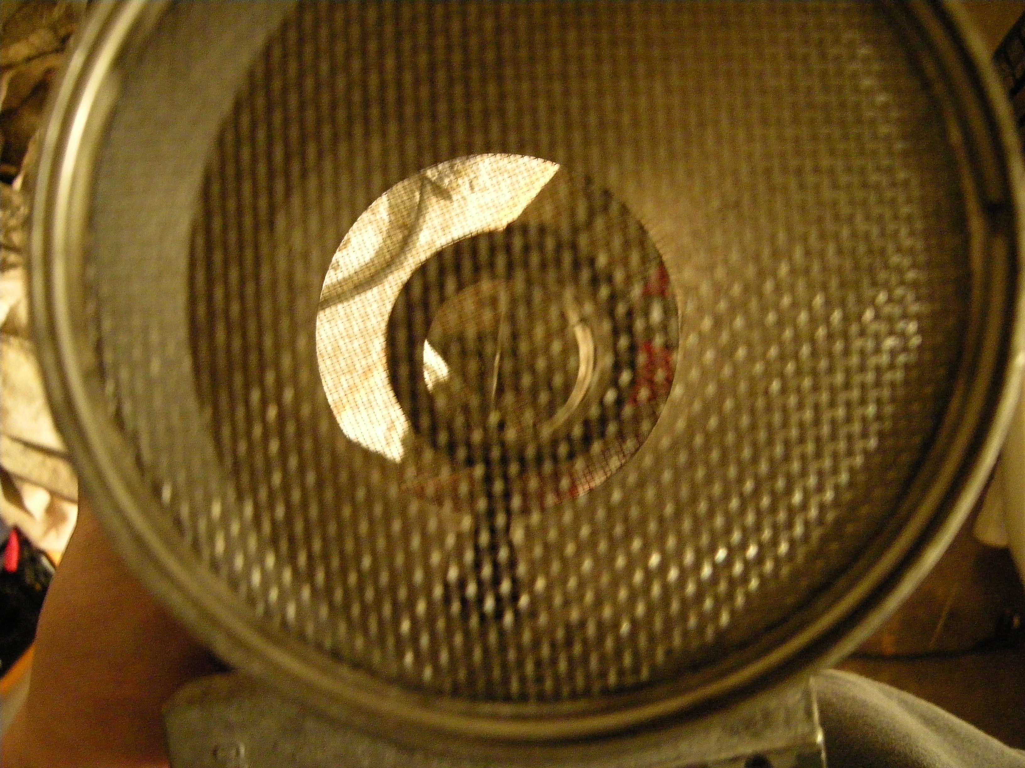

par contre la grille du dessus est morte, si quelquun en a une en rab, je veux bien
une fois le tout remonté, rien n'a changé, peut etre l'allumage?
Max

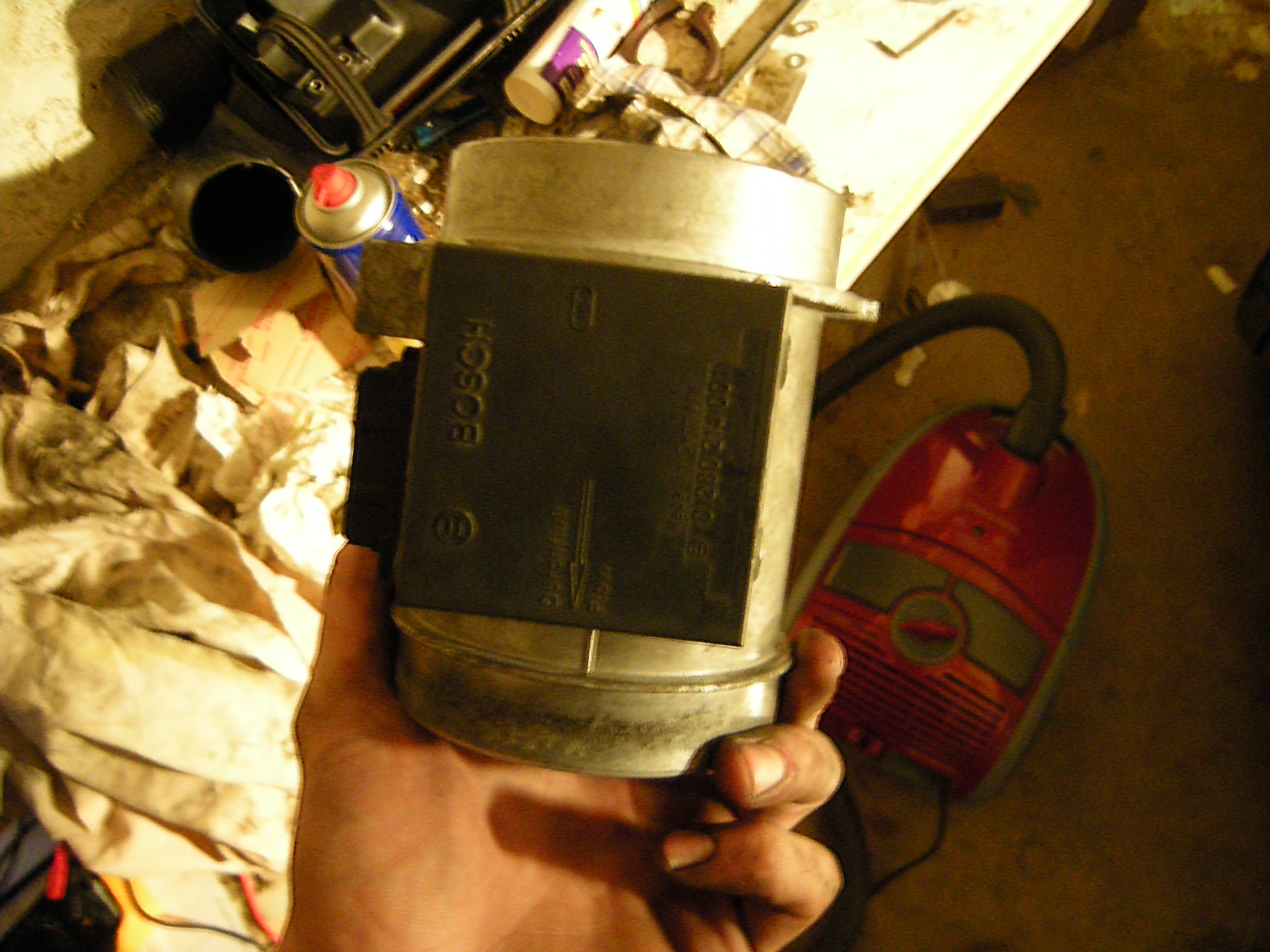

Es ce que cela peut venir d'un module d'allumage ou d'une des deux bobines?comme c'est arrive subitement, je me di que cela peut venir d'un des éléments qui a grille....
Peut on tester le debimetre(mesurer l'impedance entre différentes bornes de la prise?)
Max

Pour l'anecdote avec Cyril et Francky on a démonté mon débimètre cet été et comme il était un peu de travers au niveau du collier, en bons obsessionnels que nous sommes, nous l'avons remonté nickel chrome. Et puis on est parti pour l'essai. 500 mètres... on s'est retrouvés comme les pieds niclés devant un car de CRS. De retour à la maison, on a remis le collier du débimètre un peu décallé, comme il était au démontage. Et là elle a retrouvé sa fluidité. Moralité, cela tient parfois vraiment à peu de chose d'avoir une boule d'angoisse ou un grand bonheur!!! Je te souhaite de trouver la source du problème, mais c'est vrai que c'est plus facile de partir avec quelques certitudes sur ce qui à été fait avant. :sceptic:
