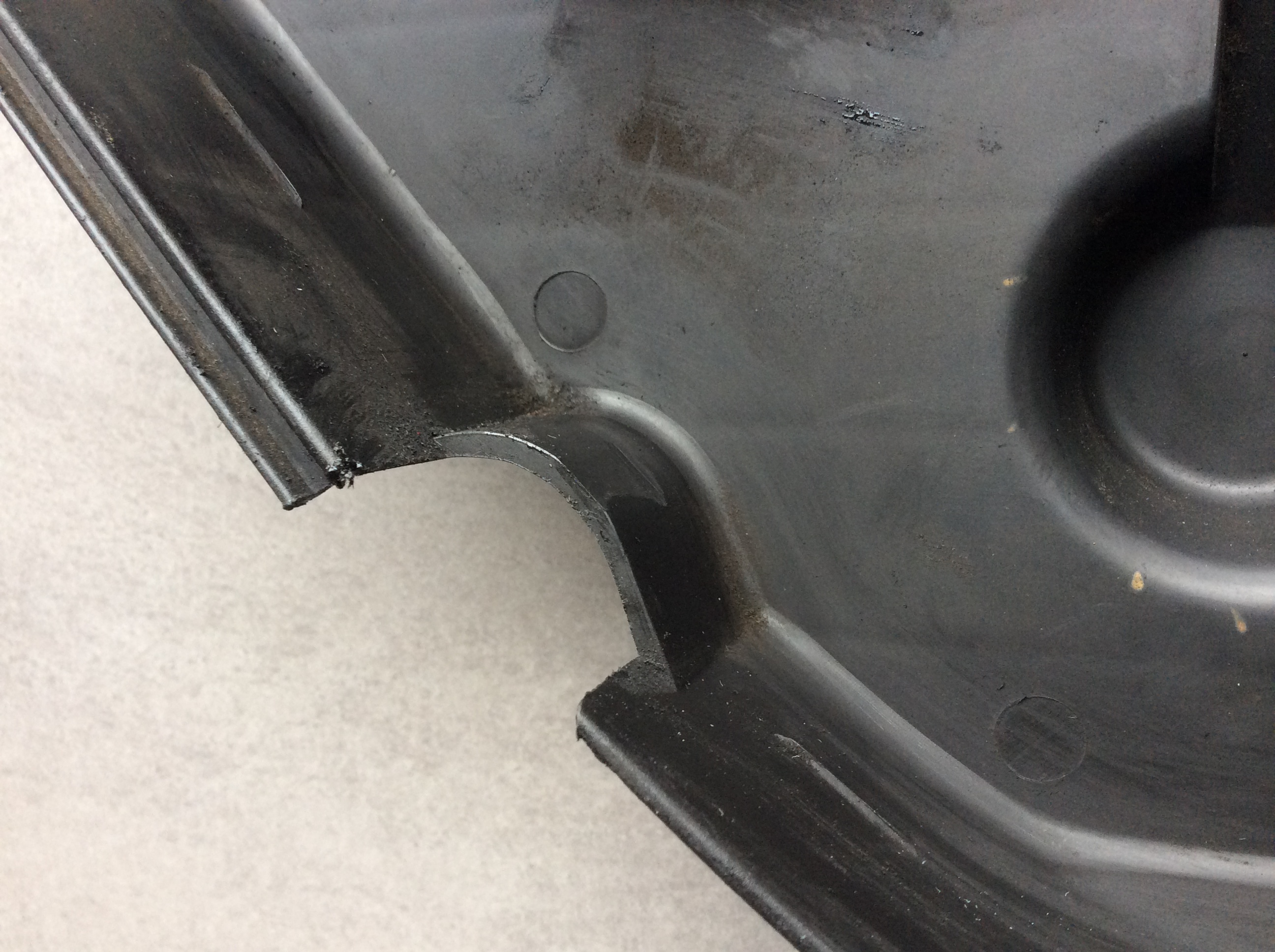

Je vais mettre un coup de clé pour m'assurer que le nouveau trait blanc que j'ai fais sur la courroie ne s'efface pas, signe donc que la courroie ne frotte plus sur l'intérieur du cache central, curieux cet incident tout de même. Ça voudrait dire qu'il est possible de mal monter le cache central, de le poser alors que les rainures du carter intérieur ne soient pas à coup sûr dans les gorges du cache central...... Ça, j'avoue que ça me surprend un peu
J'ai même mesuré l'épaisseur de la courroie pour la comparer à l'ancienne (au pied à coulisse) pensant qu'éventuellement elle était trop épaisse, mais les côtes sont les mêmes.
Par contre si elle frotte toujours je n'ai plus trop de solutions, à part redémonter et limer la partie arrondie du cache central..... Qu'en dites vous? Ce cas ne s'est posé à personne semble-t-il?

Besoin d'aide des spécialistes: il semblerait que ma courroie frotte toujours, et au même endroit! Je deviens dingue avec ce truc, comment est-ce possible?
Que dois-je faire? C'est quand même presque impossible non?
Le cache central peut-il être mal placé malgré les gorges et les nervures?
Je songe à le poncer à l'endroit du frottement, qu'en pensez vous?
Avez-vous une idée ou une info pour moi? J'aimerai avancer et là le désespoir me guette :sweat:
Et je peux laisser cette courroie malgré le frottement que j'ai eu? Elle n'est pas fragilisée?
Merci les gars

Au cas où : c'est quelle référence ton cache ?
Ce n'est pas normal que ça frotte c'est certain.

lilian85 a écrit :Au cas où : c'est quelle référence ton cache ?
Je te dis ça demain. Mais l'ancienne courroie n'a aucune trace de frottement en tout cas.

C'est ton cache qui est mal remonté dans ce cas ?

lilian85 a écrit :C'est ton cache qui est mal remonté dans ce cas ?
Ben justement, avec les gorges, les nervures et 4 vis, est-ce possible de mal le remonter?
Cette mésaventure n'est arrivée à personne (appels aux anciens du club...)
