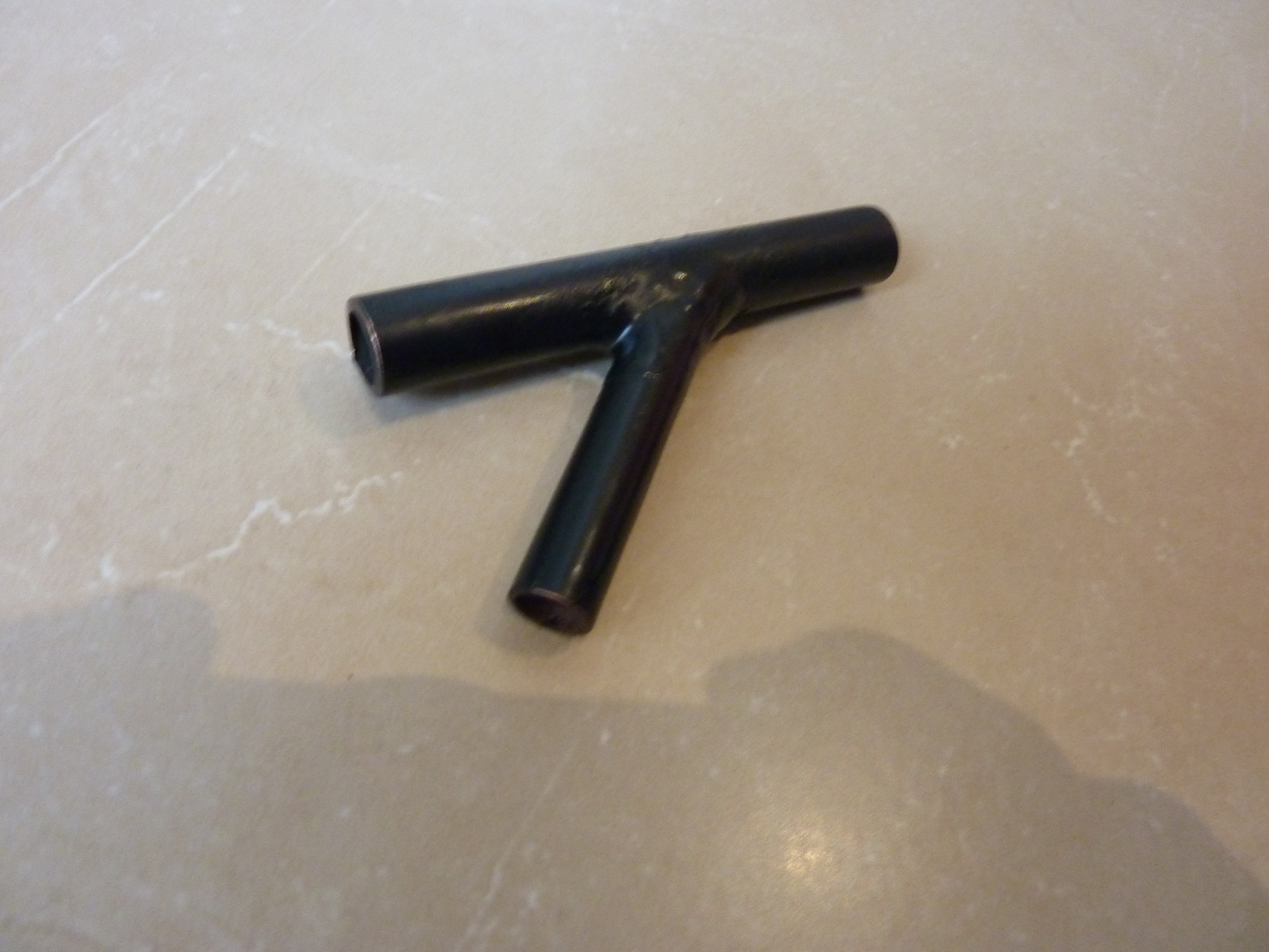

j'ai enfin reçu de la poste le fameux " Y " en cuivre confectionné et même peint par les bons soins de Gégé ;)
et j'ai donc couru le porter au garage pour la pose avec la vérification du circuit d'essence,
pour en finir avec ces odeurs persistantes depuis quelques temps, et surtout éviter tout risque d'incendie !
ah oui, avec aussi vérification des courroies, car depuis quelques temps sur les 3.000 tours/min, (entre 2.800 et 3.200 )
léger couinement... ( environ 2000 kms après changement de la distribution )
voila la fameuse pièce en question, comme ca c'est définitif, fini enfin le plastique !
