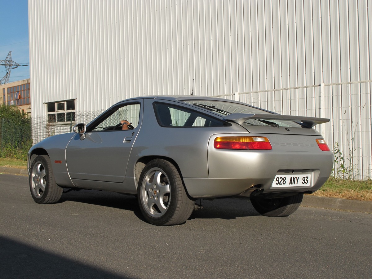

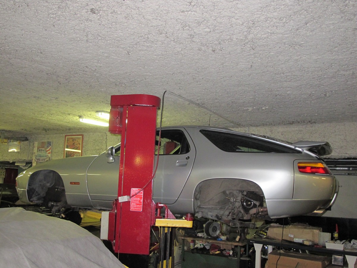

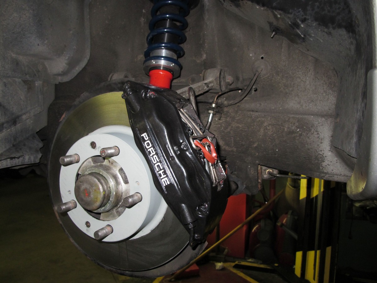

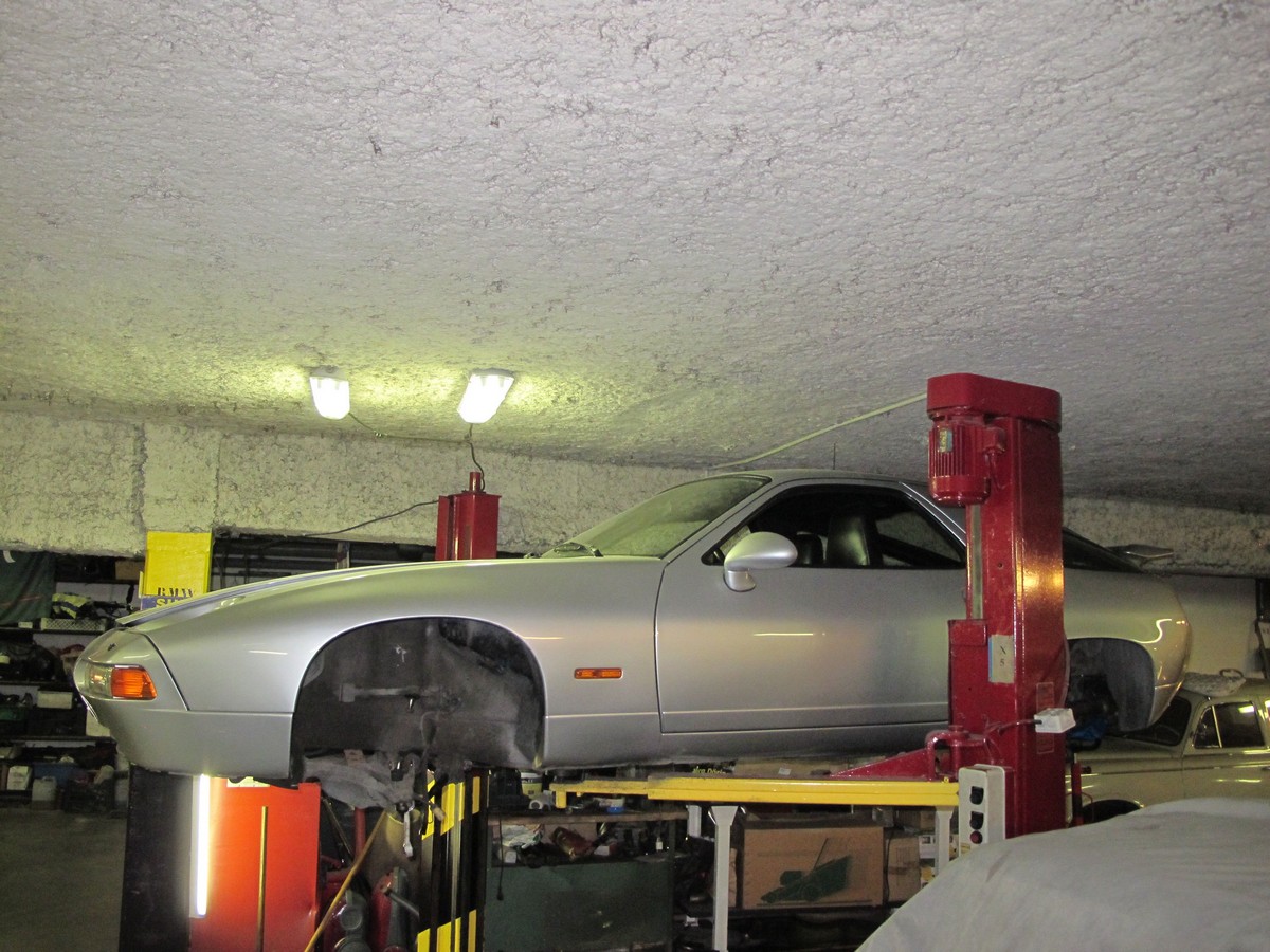

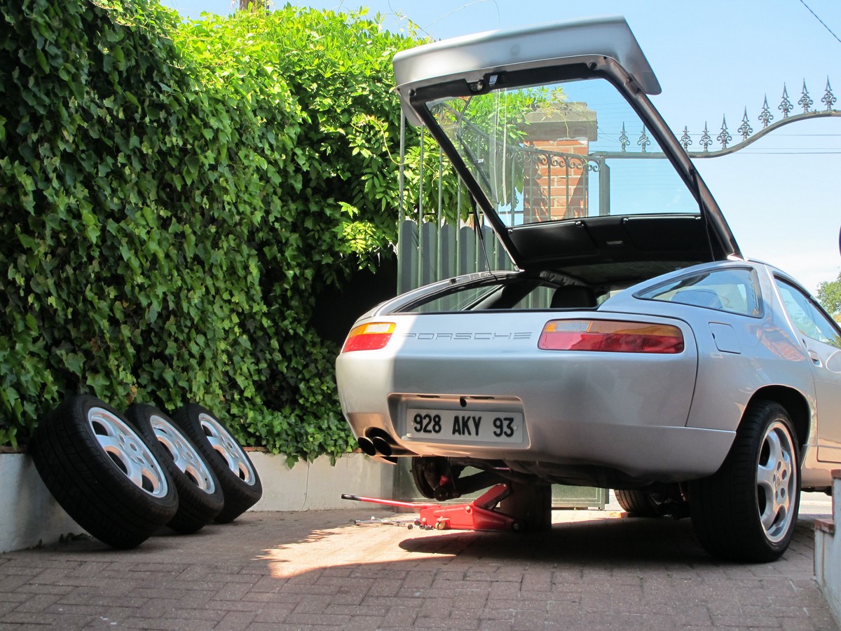

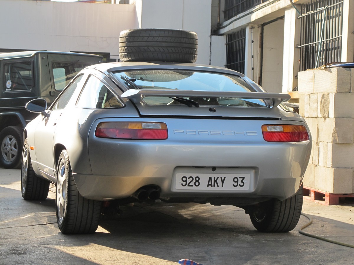

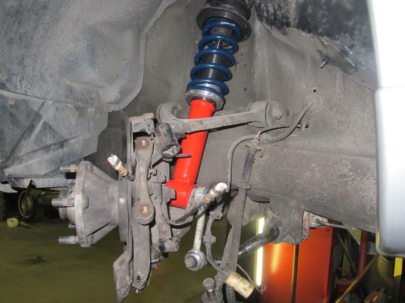

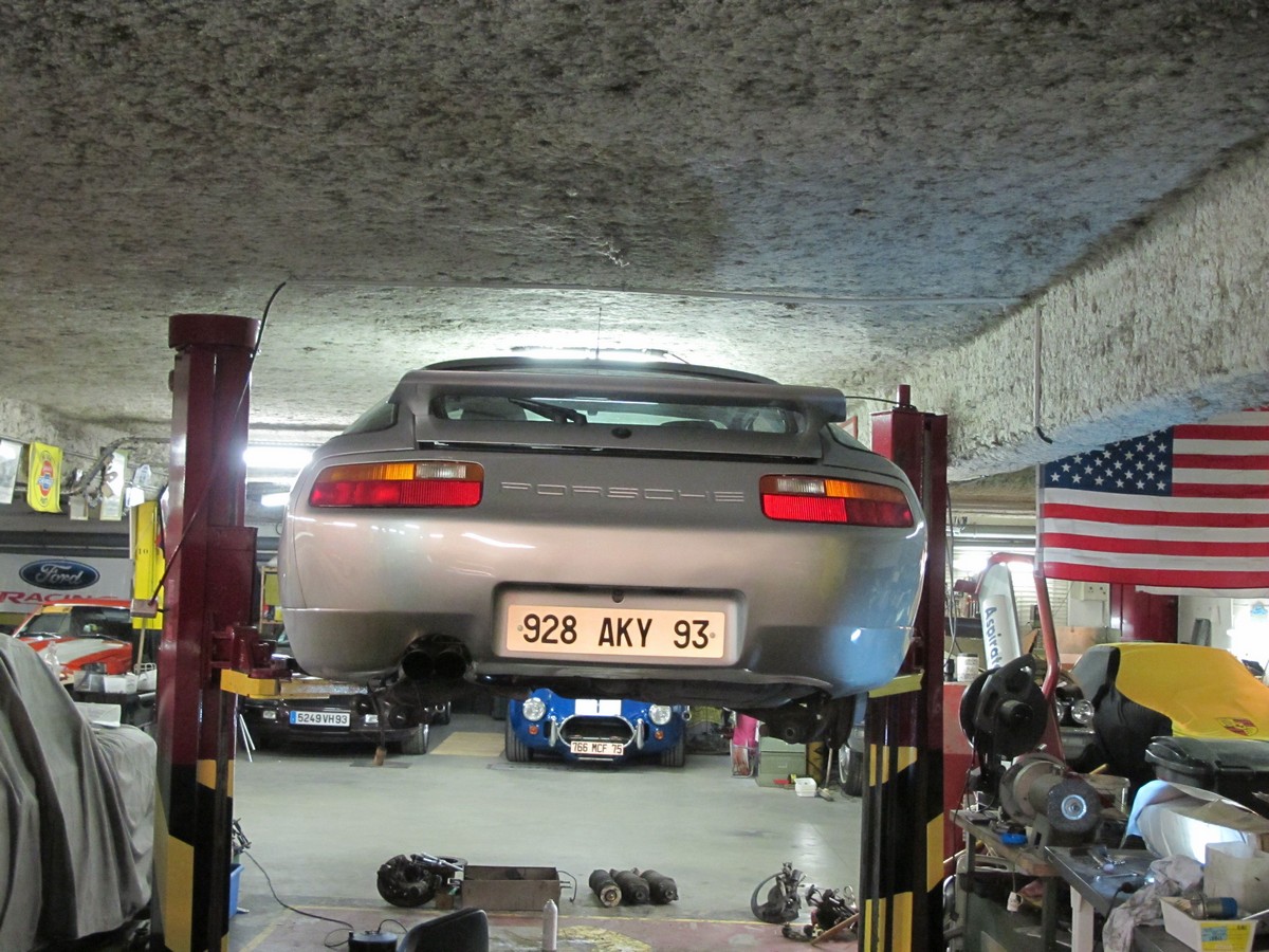

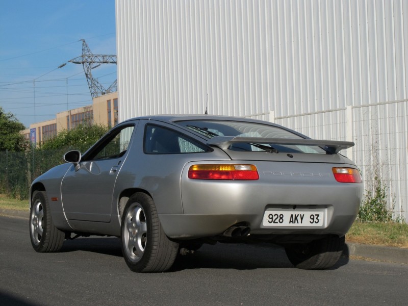

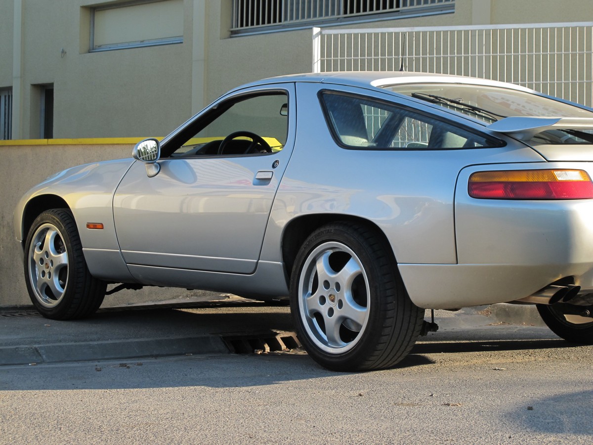

Quelques nouvelles de la voiture,
Grand moment elle roule en position surélevée, tous les éléments de suspension liaison au sol ont été changés
Egalement arbres de transmission, embrayage, freins ( disques / flexibles renforcés, plaquettes )

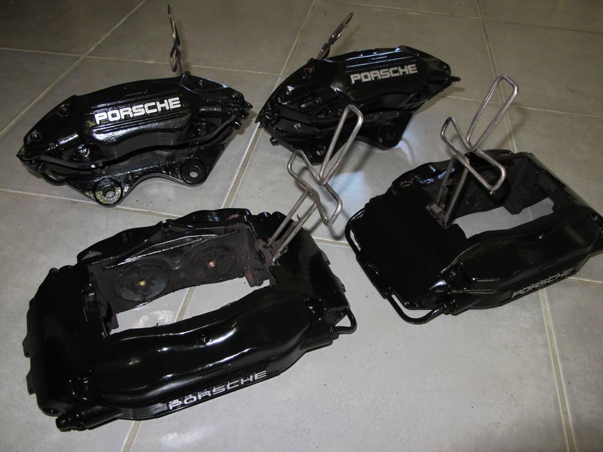

J'ai repeint les étriers en noir
Actuellement elle est chez le préparateur qui va procéder aux aménagements spécifiques :
- Pose des 2 baquets
- Fabrication d'un support sur le toit pour la roue de secours arrière , pour cela il va renforcer par l'intérieur car le pavillon
risquerait de s'affaisser
- Fabrication de grilles de protection pour les phares + AB / cligno
- il restera le blindage inférieur qui sera réalisé en juillet
Après ces aménagements, 2ème tranche de mécanique à faire avec distrib, radia, allumage, boitiers électronique, GPS
La taille des pneus est validée, a l'avant : 225 50 17 / arrière : 255 45 17
Ci joint quelques photos de la voiture , ce ne sont pas encore ses pneus définitifs
Amitiés Philippe

elle va bientot ressembler a la 959 de Jacky Ickx sur le Paris Dakar

et nettement plus dans l'esprit d'origine que ça: Eric

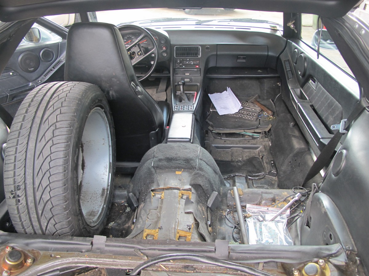

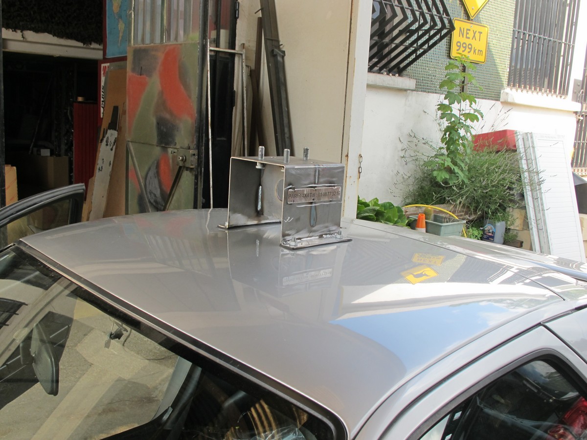

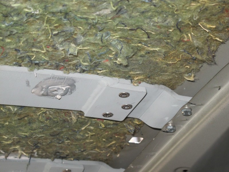

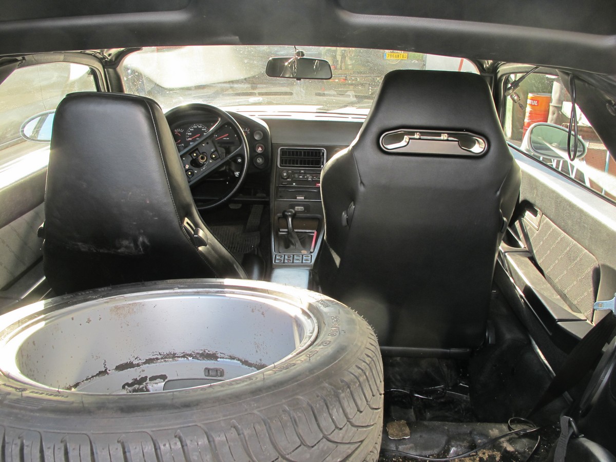

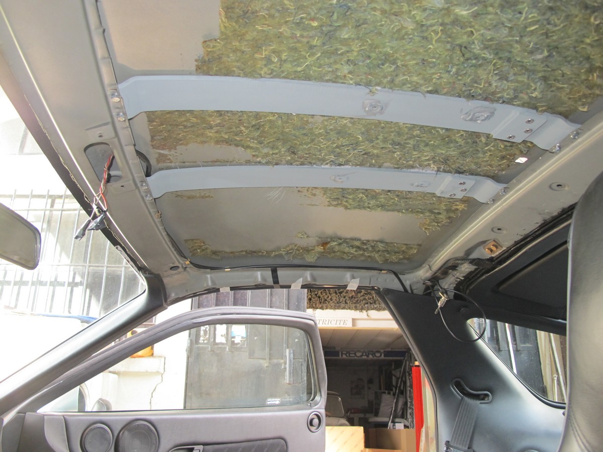

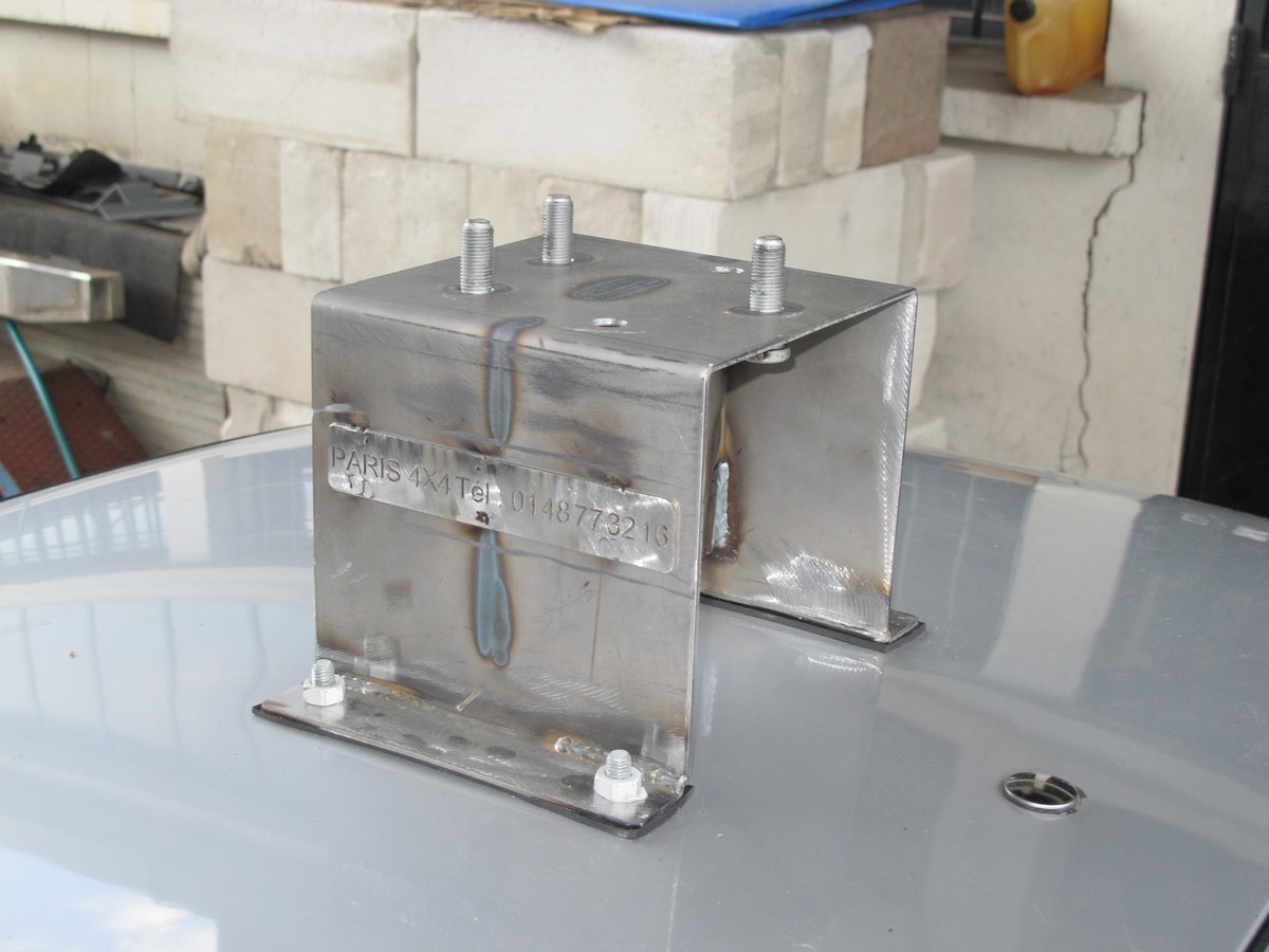

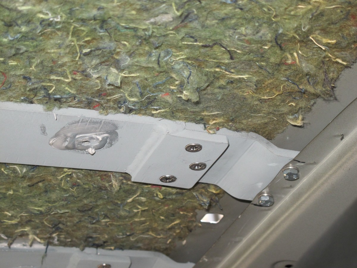

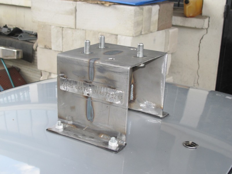

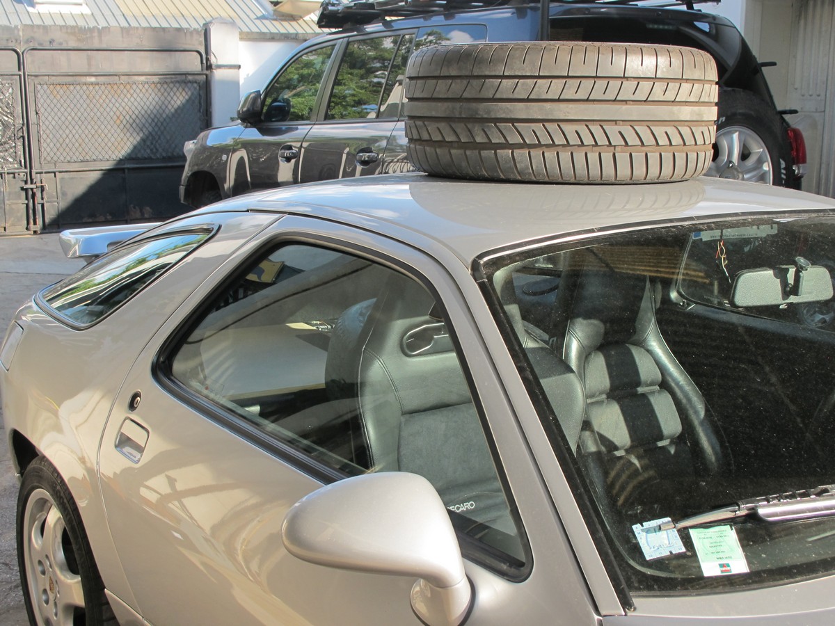

Voilà les premières photos des aménagements spécifiques, ça prend tournure !

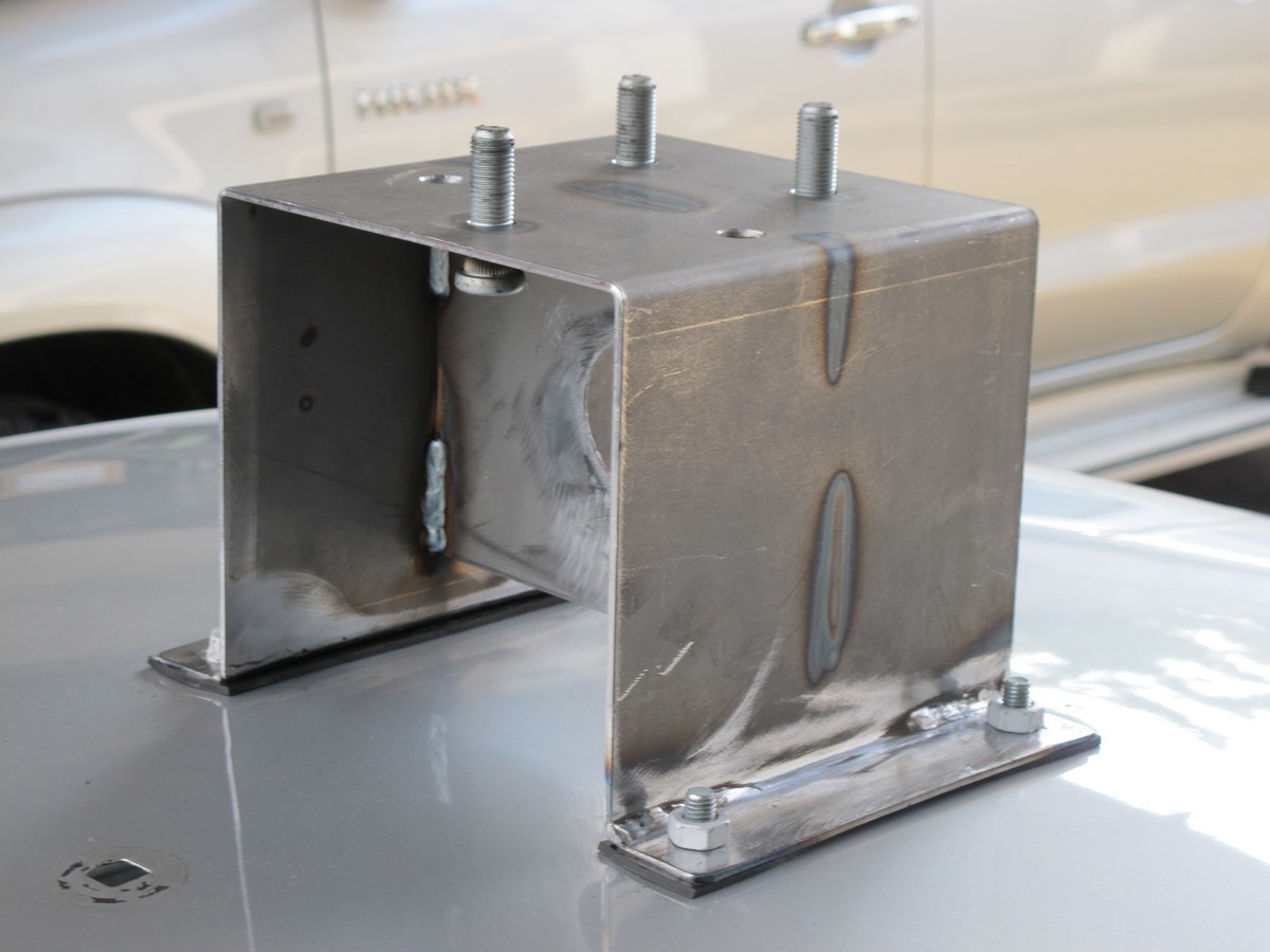

Tout d'abord le support de la roue de secours arrière sur le pavillon, très solide avec surtout un renfort par l'intérieur en acier cintré, ça ne devrait pas bouger.
Les 3 gougons pour fixer la roue sont ceux d'un Toy 4/4 modèle 100, une fois posé on ne voit rien

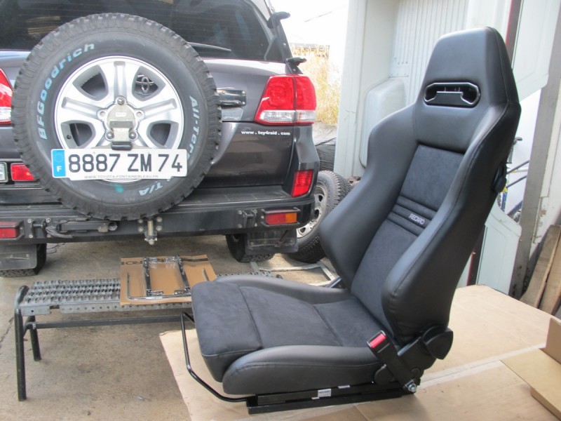

Puis l'installation des sièges baquets Recaro modèle Raid
L'opération suivante sera de fixer la seconde roue de secours (av) à l'intérieur de la voiture pour déterminer le rangement restant.
Les grilles de phares sont en cours de construction, j'ai vu les croquis, terrible elles seront en inox
Tout cela est fait chez Paris 4/4 à Fontenay sous bois, spécialiste dans la préparation de 4/4 qui baroudent autour de la terre depuis 20 ans
Ils se sont passionnés pour le projet qui reste dans le même esprit des gros 4/4 mais avec une voiture tellement différente...
Merci Lio pour l'info concernant le regroupement pour le départ mi septembre, la date arrêtée est le
dimanche 25 Septembre , je suis ravi d'être entouré d'autres 928 pour ce grand jour !
Amicalement Philippe

Joli, et impressionnant
Mais (peut-être ?) bête question: pourquoi avoir centré la roue, question accessibilité par les portières?
Et tant qu'à faire, pas moyen de les mettre toutes les deux sur le toit (en côte à côte) ?
Eric
