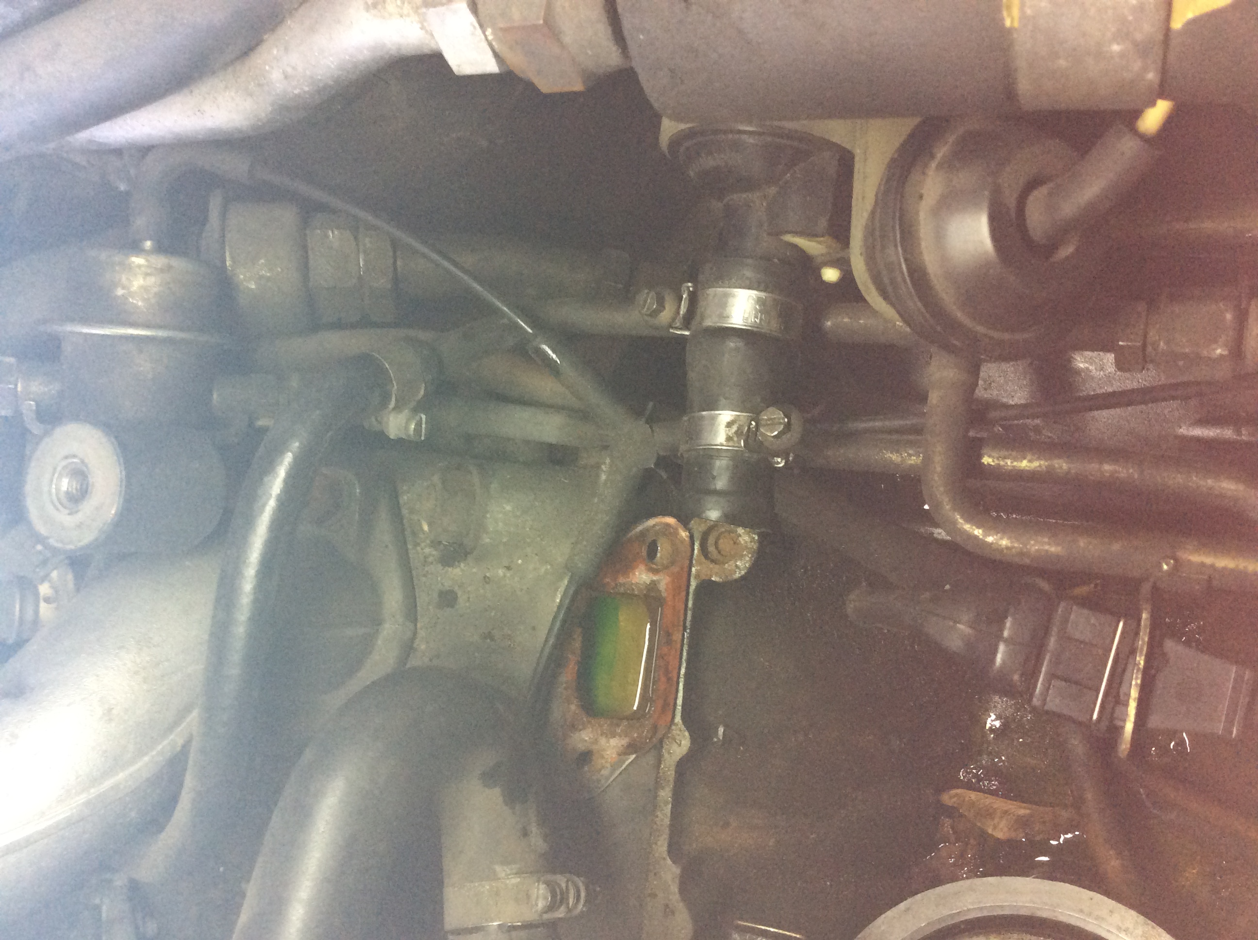

Sur la photo postée, on voit bien que le joint torique est abime. Une entrée d'air à ce niveau est surement problématique.

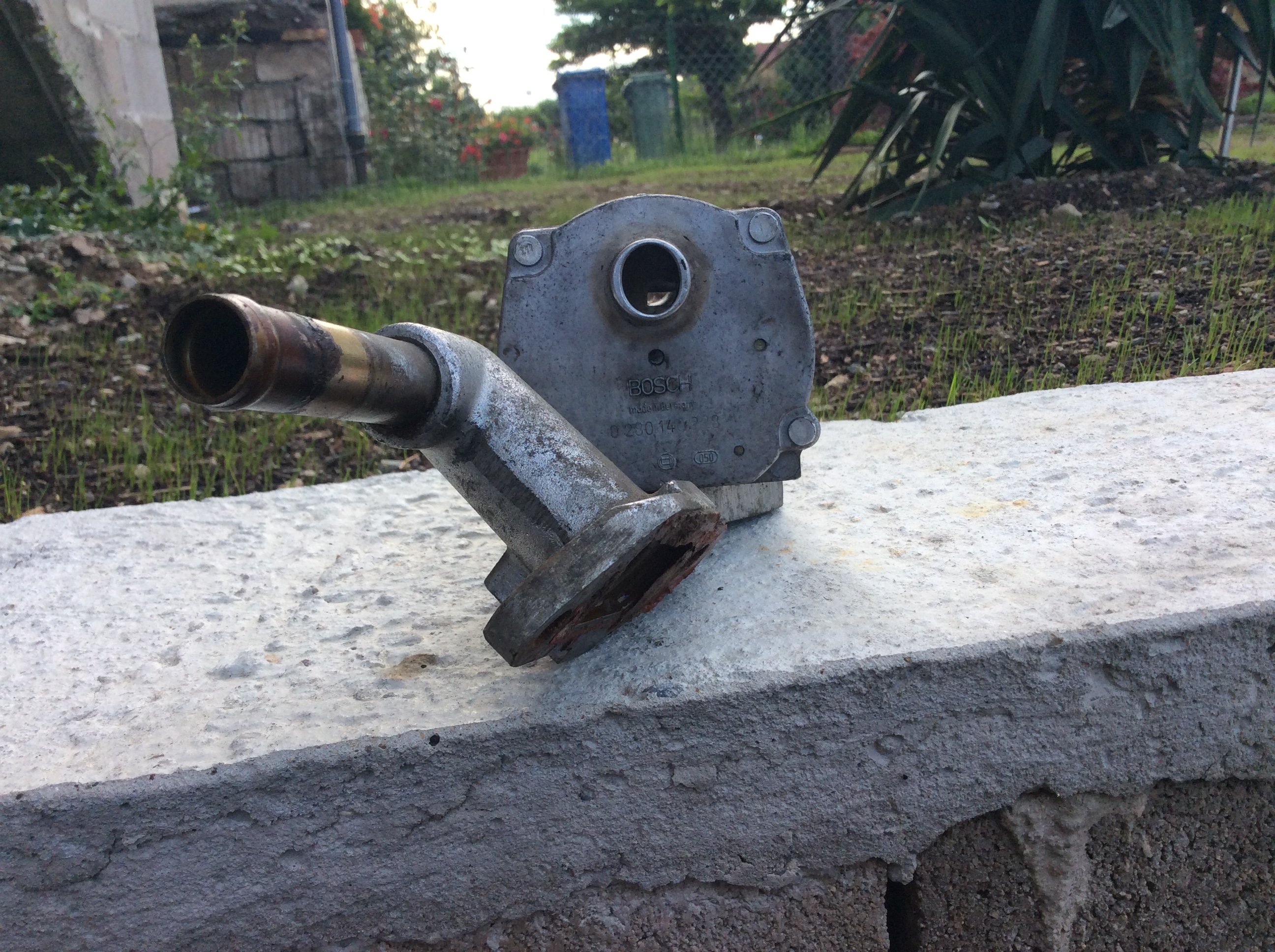

- j'ai démonté le TAA, d'ailleurs dans la précipitation je me suis trompé de vis.....
, me restera plus qu'à commander un nouveau joint!
Donc, sa résistance est ok (21,5 ohms) et il est un peu ouvert. Il me reste à l'alimenter directement en 12V pour m'assurer qu'il se ferme complètement.

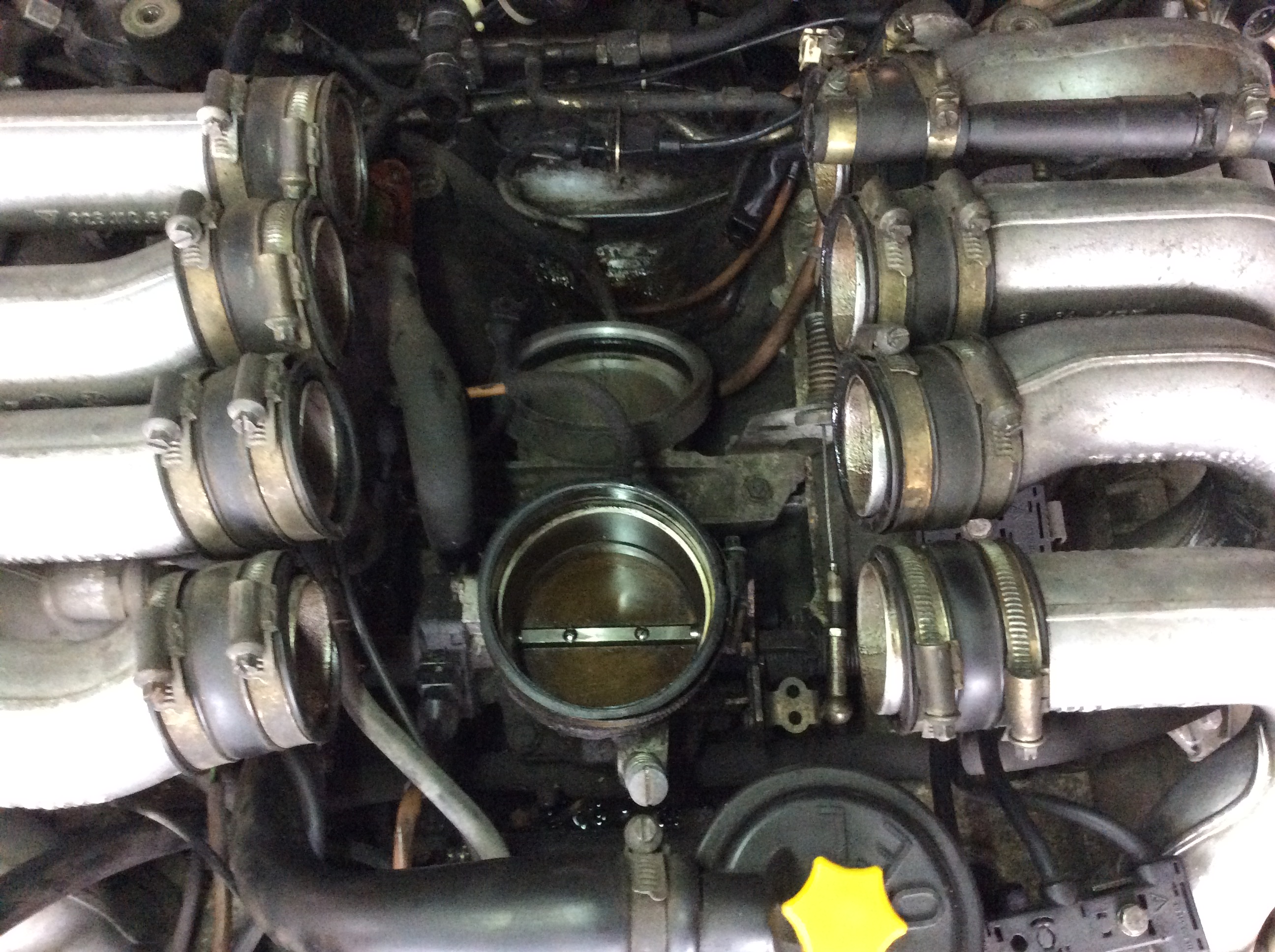

- j'ai démonté le collecteur central, aucun orifice bouché
-je vois maintenant le papillon, aucune résistance à la rotation, le clic du TPS, je l'entends dès les 2 ou 3 premiers mm de course de l'accélérateur. Je n'ai donc toujours pas d'explication sur le CLAC que j'entends par moment lors des accélérations avec des ratés. Je pensais que c'était peut être le papillon qui etait grippé, mais non..... Serait-ce une explosion?

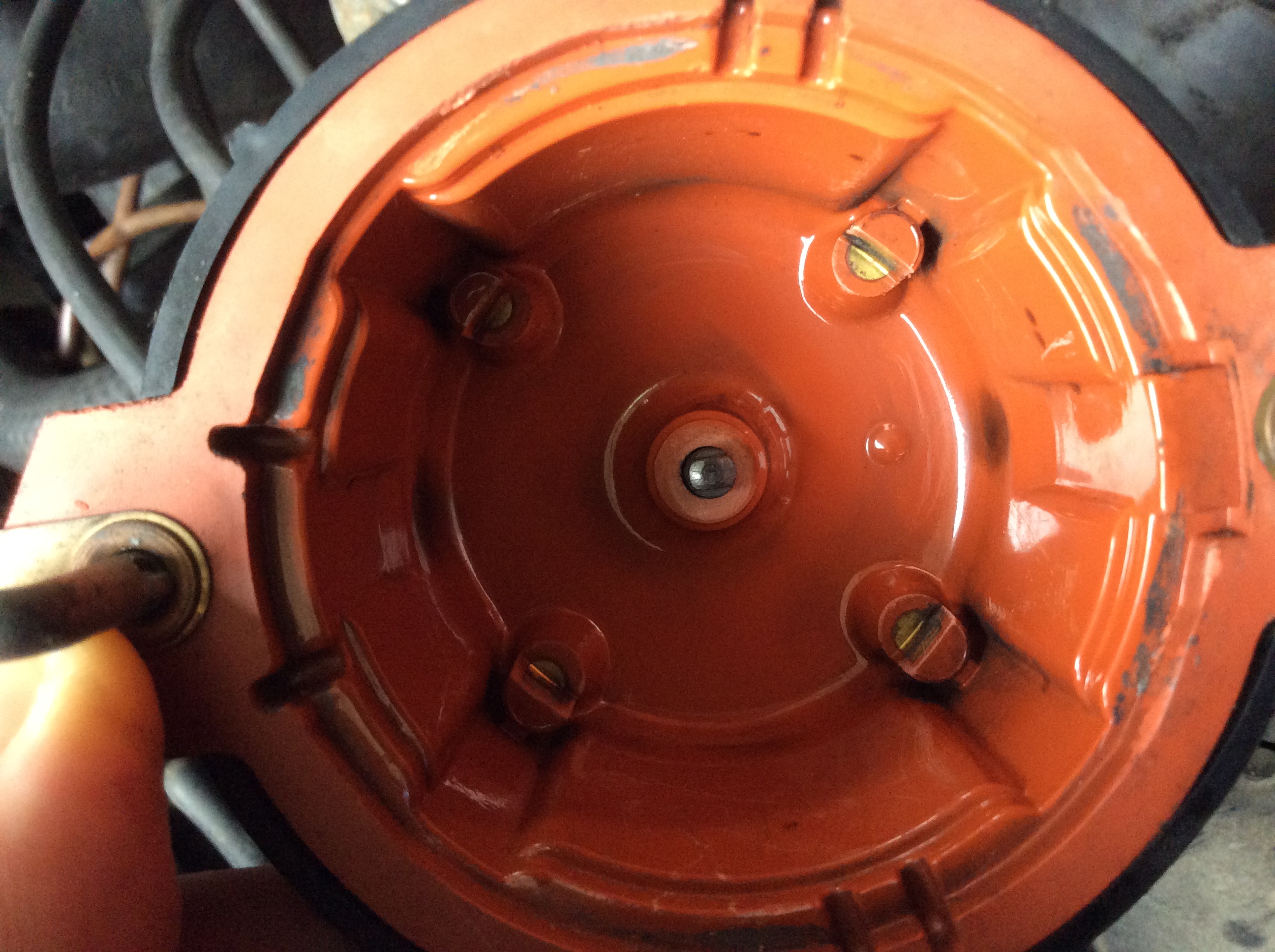

Je vous mets une photo d'une de mes tête d allumeur, quelque chose vous choque? Merci de m'avoir lu, je sais, ça fait long...

concernant tes tetes d'allumeurs , celle que tu nous montre présente des traces d'usure mais pas pire que les miennes comme tu peux le voir sur la photo. j'avais poncé un peu l'ensemble pour eliminer les traces de vert de gris lorsque j'ai acheté la voiture mais on voit bien que c'est creusé ou se forme l'etincelle .
c'est visible egalement chez toi , tu peux remplacer l'ensemble tete et doigt si tu le désire mais crois moi, ca ne changera pas la face du monde si tu le fais dans l'immédiat. la mienne tourne peut etre un peu mieux mais elle ratatouille toujours un peu a vide à l'accélération.

"Tu as de belles têtes tu sais ". Je parles de l'allumeur
