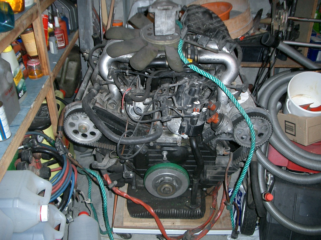

J'ai la même à la maison .........mais en morceaux.

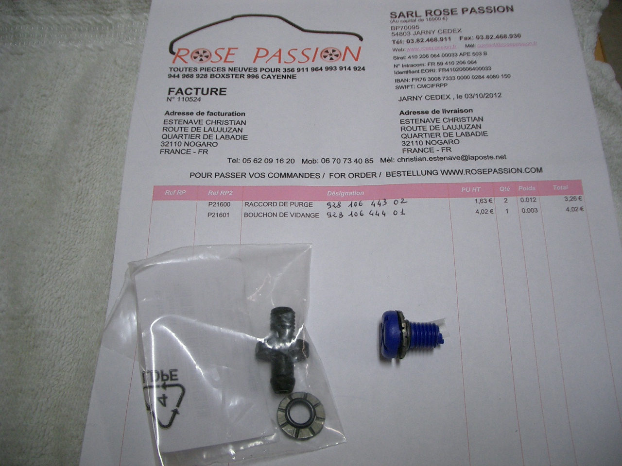

Si tu veux vidanger le liquide de refroidissement du moteur ,le bouchon inférieur du radiateur n'est pas suffisant ,il y a 2 bouchons sur l'arrière du bloc moteur.Le circuit fait 16 litres.
Si tu dois faire la distrib avec la ppe à eau,il faudra que tu revidanges.
Les plastiques vieillissent mal et deviennent cassant ,la preuve c'est que par un mouvement pas approprié je me suis cassé le raccord de purge qui se trouve en haut à droite du radiateur.
J'ai donc en réserve un raccord de purge et un bouchon de vidange .
Pour le bouchon c'est du 10 x150
