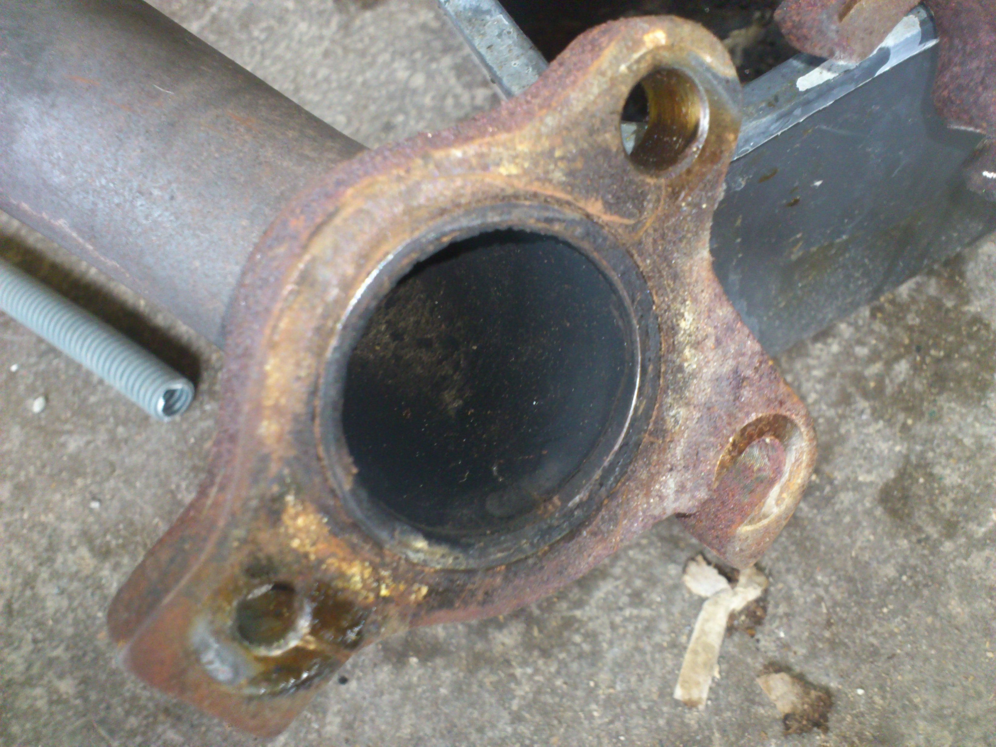

voici quelques news des travaux :bravo:
le collecteur passager est démonte, son remplaçant va prendre place :sol:
mais au démontage je n'ai pas trouve de joint...... :gne:
je ne comprend pas, il n'ya pas de joints sur les collecteurs ou les culasses????

On voit bien sealing ring sur le Pet, donc un oubli par la personne qui a monté ces 4/1 aftermarket qui ne sont pas d'origine, cela ressemble à ceux "performance " que l'on aperçoit souvent sur les sites Us.
Ils ne semblent pas vraiment traités en surface par contre.

Merci thierry, je viens de trouver ces joints, ils sonts bien caches dans la calamine!!!!
Les collecteurs que tu vois sur les photos sont ceux que je vais mettre, les origines sont creves au niveau du soufflet de compensation.... Ce sont bien des msds en provenance des states, je les ai chines sur leboncoin et les ai eu pour 20 euros, je vais les faire sabler et traiter(chauffe et bain d'huile pour stopper les agressions humides avant montage ;)
