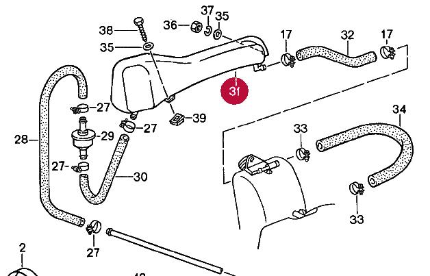

D'après le PET, c'est bien le réservoir de compensation (si on parle de la même pièce) :

merci pour vos réponses, en effet c'est bien le réservoir de dépression confirmé par le schema du PET.

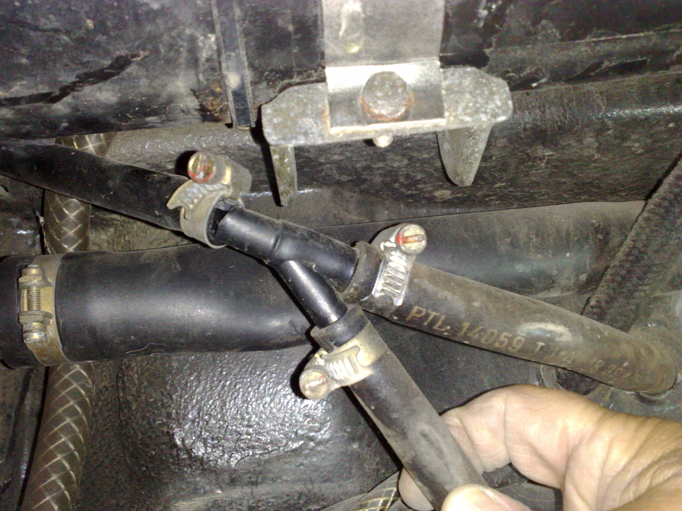

deuxième question, par moment au roulage je sens quelques vapeur d'essence, es que cela peut venir du filtre à charbon dont certain parle qui serai hs?

Une cause relativement fréquente des odeurs d'essence provient de la rupture d'un raccord en "Y" dans l'aile avant, justement au niveau du filtre à charbon. vérifier d'urgence, fais une recherche sur le sujet sur le forum

Les vapeurs d'essence peuvent venir d'une pièce en forme de Y placée dans l'aile avant droite. En démontant le pare-boue, tu y as accès.

En fait, ce réservoir sert de séparateur liquide/vapeur pour la ventilation du réservoir.
Car un réservoir, ça doit respirer. Faut bien remplacer l'essence consommée par de l'air.
Aujourd'hui ce système est remplacé par des clapets de ventilation soudés directement sur le réservoir.
Néanmoins, sur certains réservoirs, vous pouvez trouver ce type de capacité à coté des tubulures de remplissage.

Bonjour à tous, pour rebondir sur une odeur d'essence qu'il peut y avoir quelques fois, j'ai eu un autre problème cet été, après une mise en route de ma 928S4, celle-ci s'est mise à fuir coté avant droit, on va dire 2 verres d'essence. Après une recherche vaine d'une possible fuite et depuis maintenant 2 mois, plus de fuite et d'odeur d'essence, pensez-vous que le petit coude en Y puisse en être la cause ? Merci de vos réponses.

non, le tube Y n'est relié qu'à ce fameux réservoir compensateur dont on a parlé au debut . Aucune essence liquide ne passe par la !!
Que des vapeurs d'essence , qui grace au systeme de boite à charbon , va être absorbé et recyclé plus tard ( dans l'air au moteur ? )...
au lieu d'être rejeté dans l'air ambiant ! Ecolo pour compenser les 16 L/100 en ville !!
L'origine de la fuite d'essence doit absolument être trouvée : ( es-tu sûr que c'était de l'essence ? ) ne roule avec pas avant !!!!
On parle ici et la de moteur en feu ... y a des photos !! On a parlé d'un truc derriere le filtre à air , du coté du refroidisseur d'essence, mais je ne suis pas sûr .
