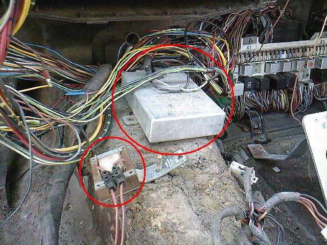

C'est le temps qui me manque, je m'y mets dès que j'ai un moment.
Justement, si quelqu'un peut me dire ce que sont les pièces cerclées de rouge et à quoi elles servent.

le grande cercle et le régulateur de vitesse je cherche sa depuis pas mal de tan, mais pour en trouver un qui marche :gne: :gne: :gne: :gne:

Ha, bonne nouvelle, il ne fonctionne pas sur l'autre, je vais donc essayer celui-ci, merci

Francky je pense que tu parles de la petite grille ronde et noire pour la clim qui est sur le haut de la console centrale ? Je parle de l'espèce de boîte noire qui est entourée de rouge ;) je pense qu'il y a des petits bouts de plastique à l'intérieur qui me font de jolis rossignols X(

lionel_lio a écrit :Justement, si quelqu'un peut me dire ce que sont les pièces cerclées de rouge et à quoi elles servent.
Le petit cercle rouge ressemble pas mal à un transfo, mais je ne vois que 2 fils qui partent. S'il n'y a que ces 2 fils et que c'est un bien un transfo, il manque 2 autres fils, ça ne sert donc à rien comme ça ! Regarde où ils vont, ça doit pas être alimenté.

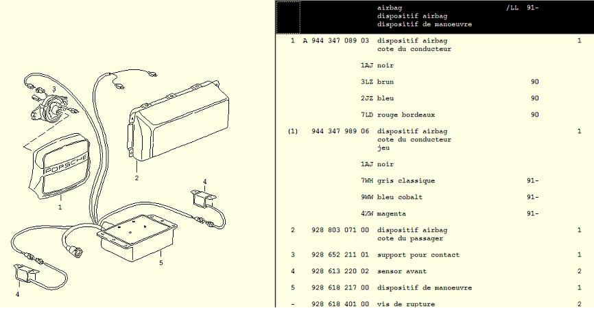

Message par deltaoscar » mar. 17 mars 2009 12:56
@Lio : J'ai trouvé ça sur le PET. Donc dans les cercles rouges, ça a l'air d'être pour l'airbag.
