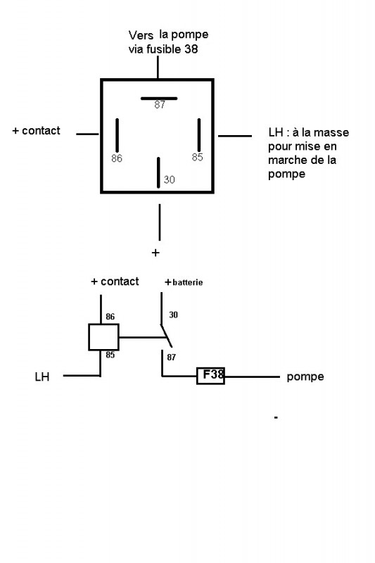

J'ai du mal à comprendre ,je ne suis pas spécialiste ...,le fusible de la pompe à essence se prouve aprés le relais et aprés le boitier LH,donc il ny a pas de jus sur le fusible si le boitier n'ouvre pas le circuit ???? donc ce serai le boitier LH qui serai hsalex.b a écrit :Un dessin vaut mieux qu'un long discourt

Je pense plutôt au relais.
Il faut tester :
- si il a du 12v à la borne 30,
- si il a du 12v à la borne 86,
- si la borne 85 est à la masse.
Si tout ça est bon, il faut juste changer le relais.

J'ai interchangé les relais puisque c'est tous les même ,donc le relais de la pompe essence a eté changé et ,ça ne démarre toujours pasalex.b a écrit :Je pense plutôt au relais.
Il faut tester :
