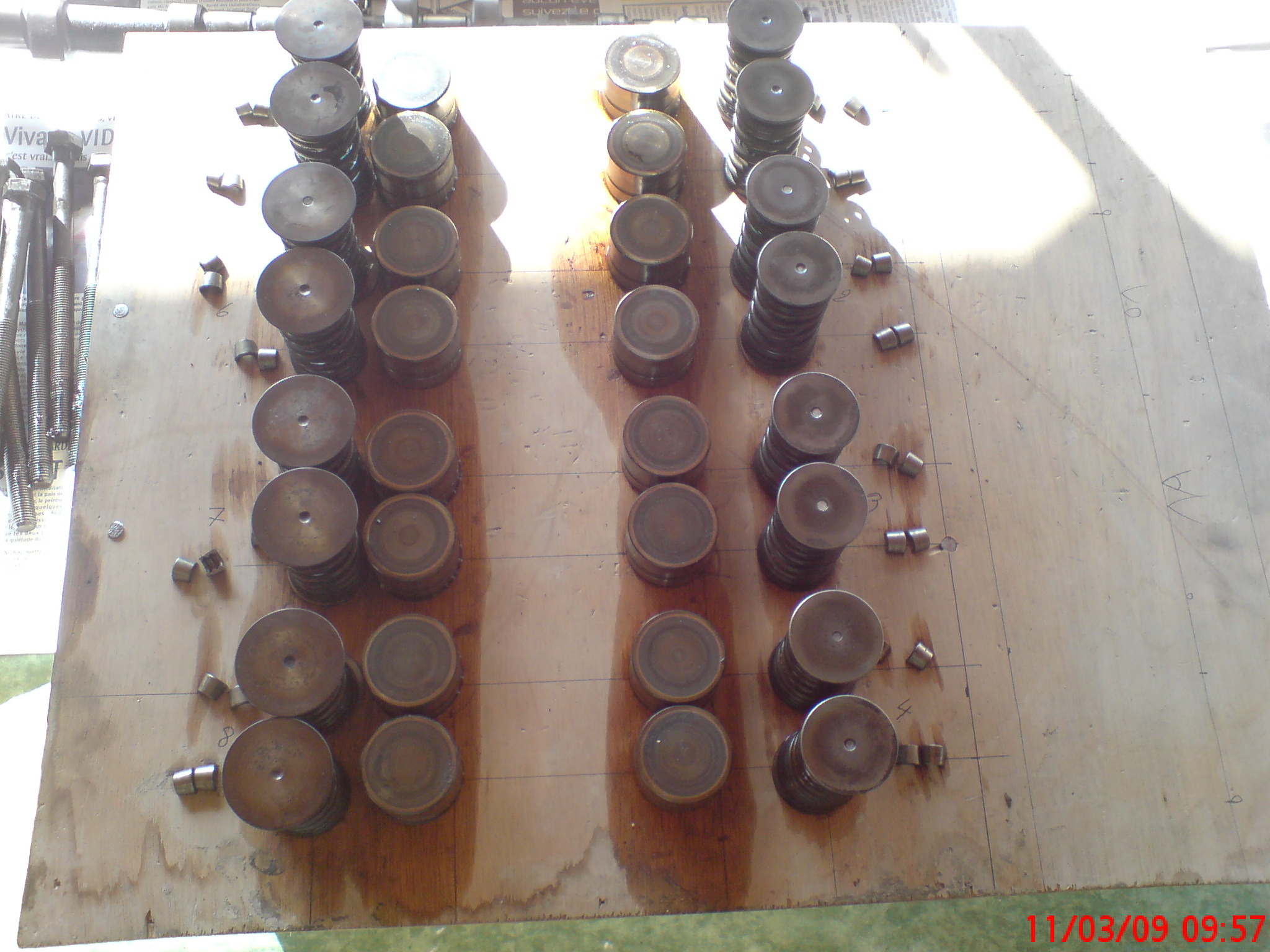

Demontage des soupapes et première passe de nettoyage du plan de culasse.
Pour le démontage des soupapes, j'ai oublié de faire les photos. A la deuxième culasse, je ferai qques clichés et montrerai l'outil maison qui facilite bien le démontage (et le remontage des soupapes) sans se prendre la tête ...
Une p'tite planche avec des trous, numérotage, et hop, tout rangé dans l'ordre ...
Pour les soupapes, passage au touret à brosse pour nettoyer tout ça, sans bien sur toucher aux parties sensibles (queues et portées).
Y a pu qu'a aller chercher la pate à roder et la ventousette qui va bien et faire chauffer les ampoules dans les mains :( ...

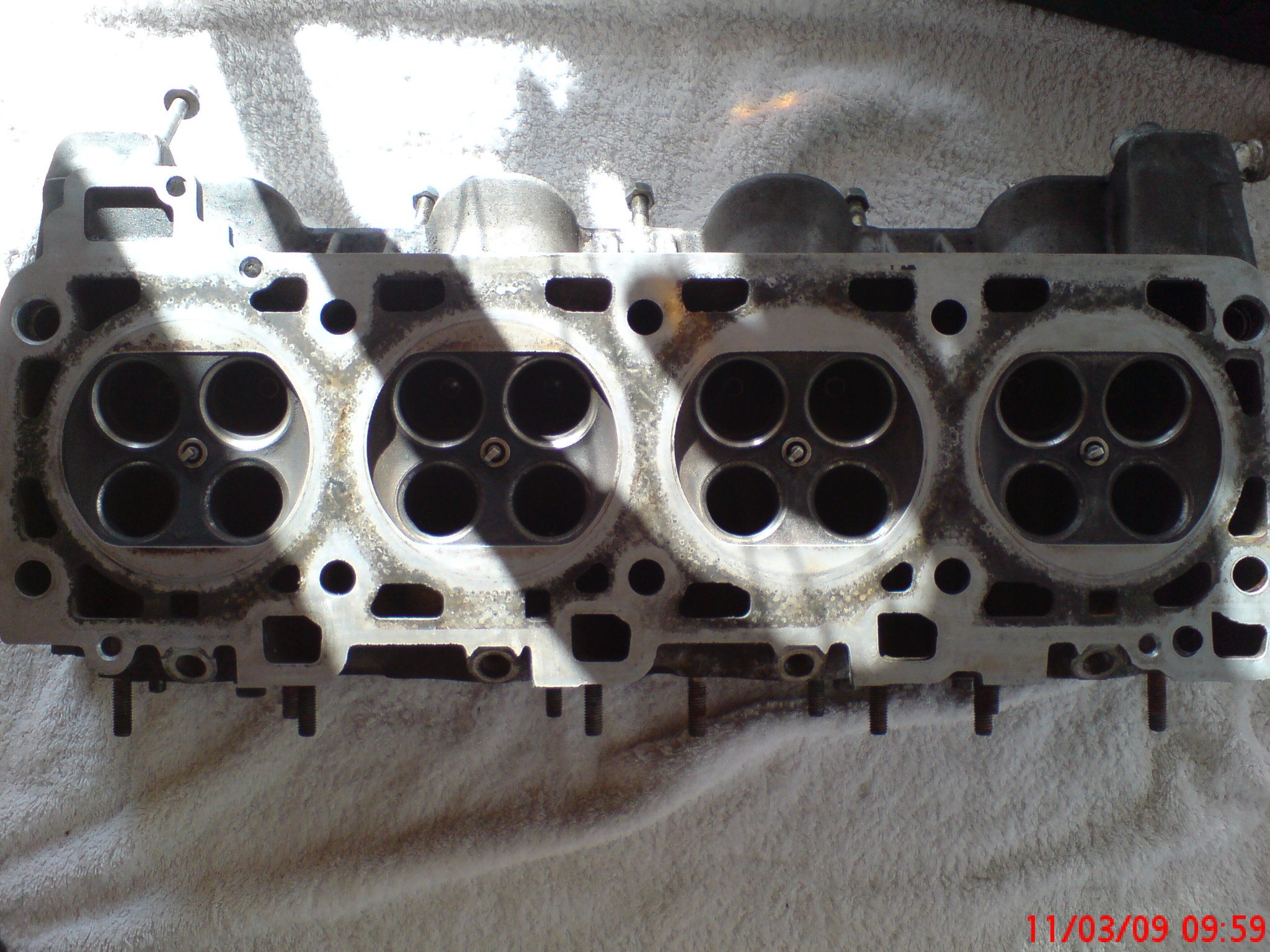

Pour le nettoyage du plan de culasse, premiere passe brosse à dent et essence. Parait qu il y a un produit qui va bien pour "dissoudre" le résidu de joint. Qqu'un connait ? ça se trouve où ? (Celui qui me dit ScotchBrit chez Weldom :kill: )

Un corps sans tête, mais un peu plus propre quand même ...
La suite à suivre ...

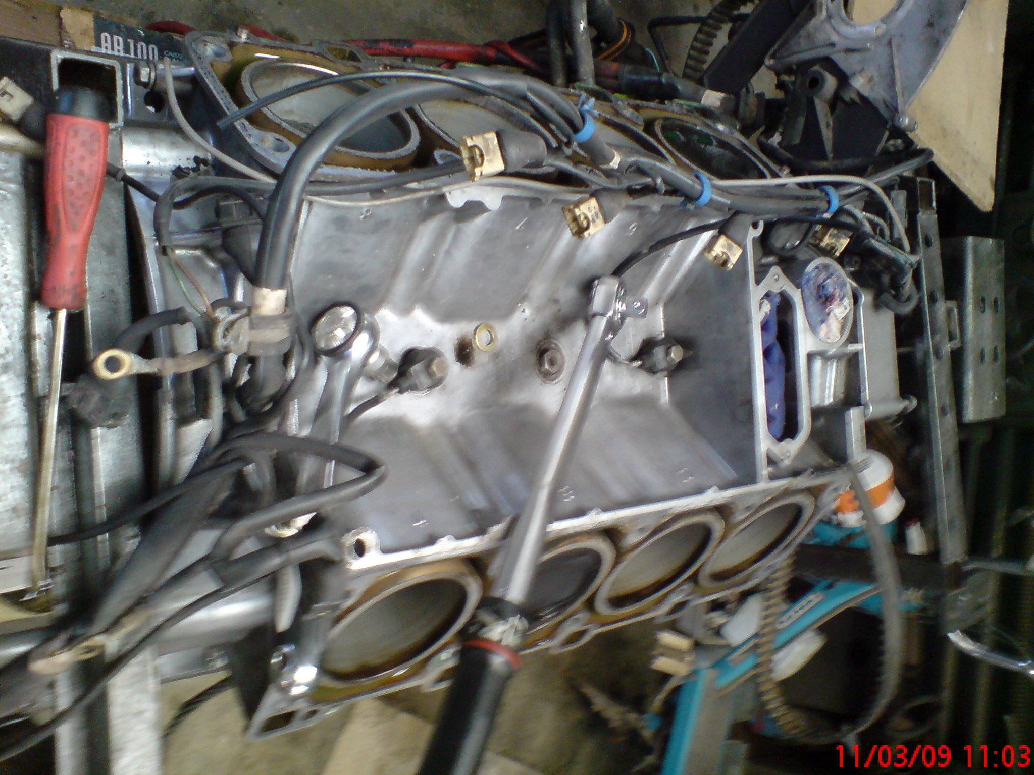

Et bien, ça avance ! Tu fais ce que j'aurais aimé faire sur ce moteur. J'espère un jour avoir le temps de m'atteler à la même démarche sur un autre.
Pour la déformation du joint de culasse, il faudrait que des pros nous aiguillent, je ne sais pas analyser le souci, je n'ai jamais ouvert de moteur. C'est juste le joint qui n'est plus cylindrique ? Le cylindre l'est toujours j'espère ? (à priori oui, ça ne se déforme pas comme cela).
Je vais essayer de faire regarder tes photos par des gens plus compétents
Pour ce qui est de l'intérieur des cylindres, il n'y a pas de chemise, c'est un traitement de surface spécifique.
J'ai presque envie de passer voir un de ces jour.
Tu compte démonter le bas moteur également ou tu en restes aux culasses ?

Pour les joints de culasses, l'un a commencé à se déformer et j'ai l'impression qu'il y a un début de trou. Pour le second, il est déjà un peu craqué, d'ou début de perte de compression et passage à venir d'eau dans le cylindre. En général, ce genre de chose fait "crac boum" au démarrage.

Les cylindres sont nickel, sauf celui qui est marqué, et qui correspond sur l'image culasse au dessus avec les soupapes un peu rouillées ...
Un petit coup de toile fine à l'huile ce weekend pour statuer si dépot :bounce: ou creusé :cry:
Pour le traitement, du coup, pas de déglassage à faire pour la segmentation !
Pour le bas moteur, le carter est tombé hier soir également :hap: et comme je parlais de segmentation ;) on va voire du coté des coussinets aussi ! en espérant quand même que là ça soit propre, et donc pas besoin d'aller jusqu'au vilo ...
