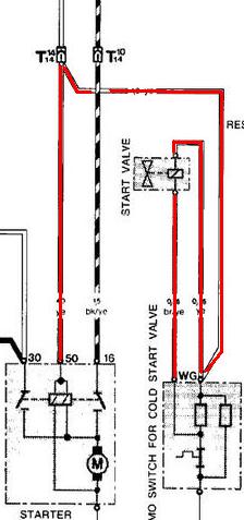

Suite de mes aventures....
Neiman OK, demarreur OK, je continu a chercher : reste le faisceau.
Recherche sur les schema electrique : le lanceur alimente aussi le thermo-contact de demarrage a froid !!!!
je debranche le fil du lanceur sur le demarreur : toujours une forte baisse de tension
Je debranche le thermo-contact : idem
je debranche T14 : pas de baisse de tension :what:
La, je demande vos lumieres : il y a bien une masse sur le circuit en rouge sur le dessin ou mon probleme pourrait etre la "start valve" (injecteur de depart a froid ??)
Je prefere avoir d autres avis avant d eventrer les faisceaux !!
merci
