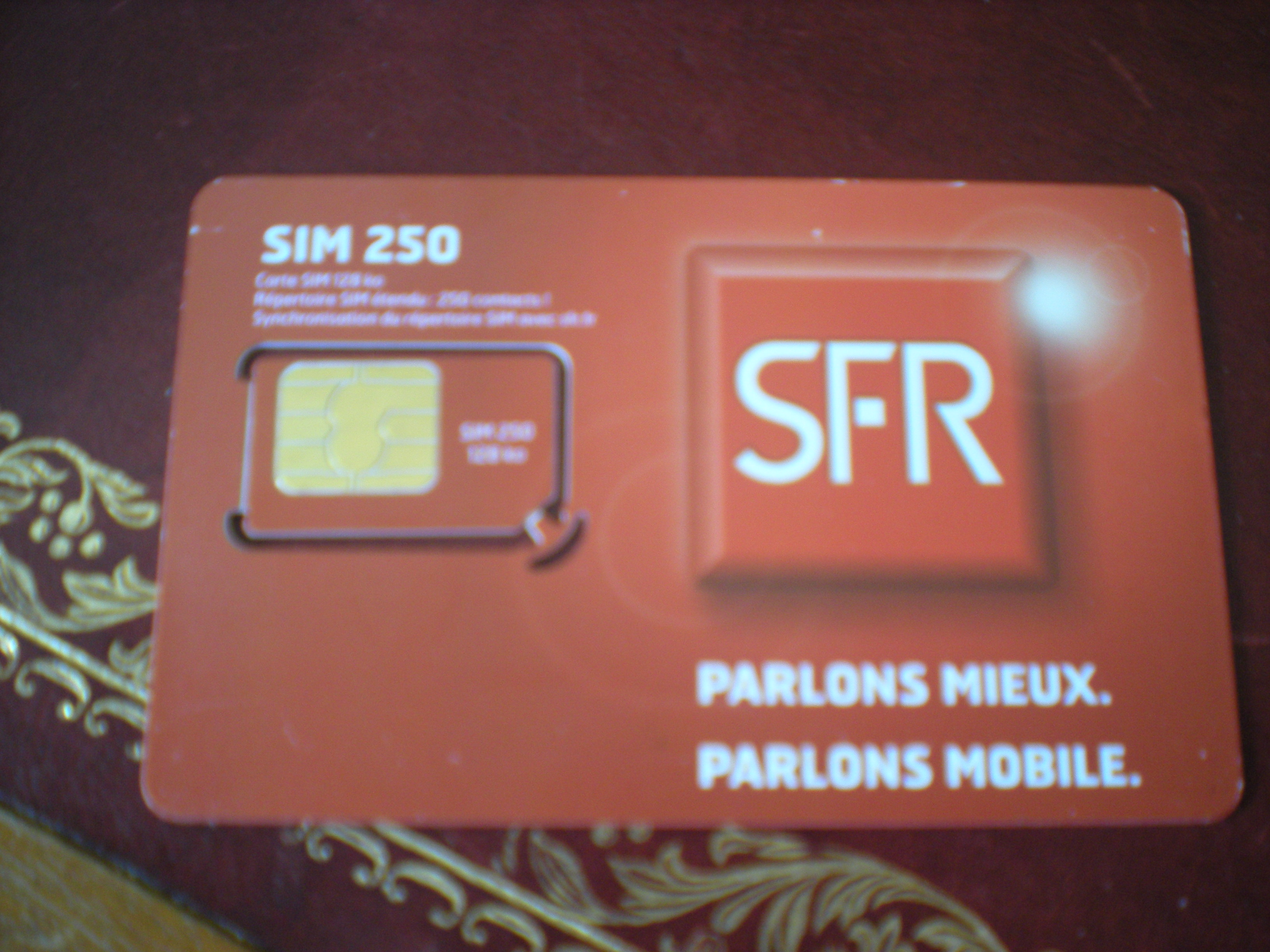

darknight54 a écrit :oui c'est ca comme un format carte de credit, y m'ont donné le code pin par tél., mais je suis sur qu'ils me l'ont pas activé...
la carte se glisse dans une fente dans un boitier déporté, en restant sur le support.
Appelle ton service client ça ira plus vite

Ah ok j'ai compris, ça ressemble à ça?
Dans ce cas je vois ou es ton problème, si tu détaches la puce ensuite tu es coincé.
Le mieux pour commencer est d'appeler l'opérateur pour vérifier que ta carte est bien activée. Le fait que tu aies le code PIN ne veut pas forcément dire qu'elle l'est, ce sont deux choses différentes.

Message par darknight54 » jeu. 15 sept. 2011 17:10
oui c'est bien ça, je vais les appeler, j'en suis que c'est ça, elle est pas active

Message par darknight54 » jeu. 15 sept. 2011 17:16
voilà la bete

darknight54 a écrit :oui mais si je la détache je pourrais plus la metrre dans le tél de voiture.
Pourrais-tu donner la référence exacte de ton téléphone ?
A première vue, si ton téléphone accepte une carte format "carte de crédit" il est possible qu'il ait été conçu pour faire fonctionner la carte en l'alimentant en 5V. Le support de ce type de carte a été supprimé il y a déjà longtemps et celles qui sont utilisées actuellement fonctionnent soient en 3.3V soit en 1.8V (le téléphone et la carte se mettent d'accord) et n'intègrent plus les régulateurs pour fonctionner en 5V).
Avec plus d'infos sur le téléphone, je pourrai te confirmer cette supposition.
