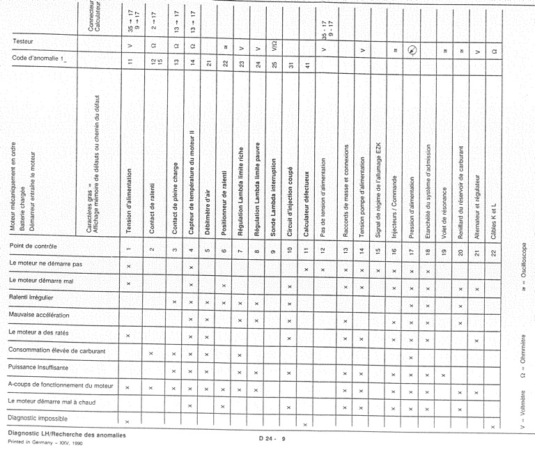

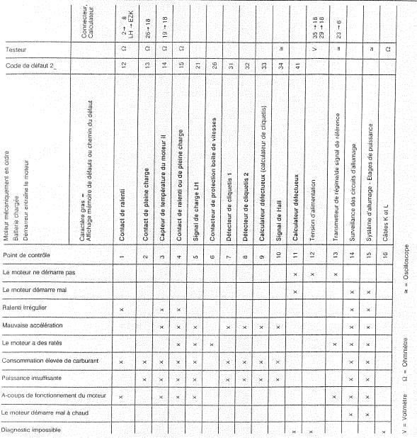

Voici quelques recherches que tu peux faire.
Le 1er tableau concerne les contrôles sur l'EZK et le second pour le LH.
- Fichiers joints
- pannes.JPG (86.9 Kio) Vu 1770 fois
- pannes 2.JPG (201.29 Kio) Vu 1770 fois

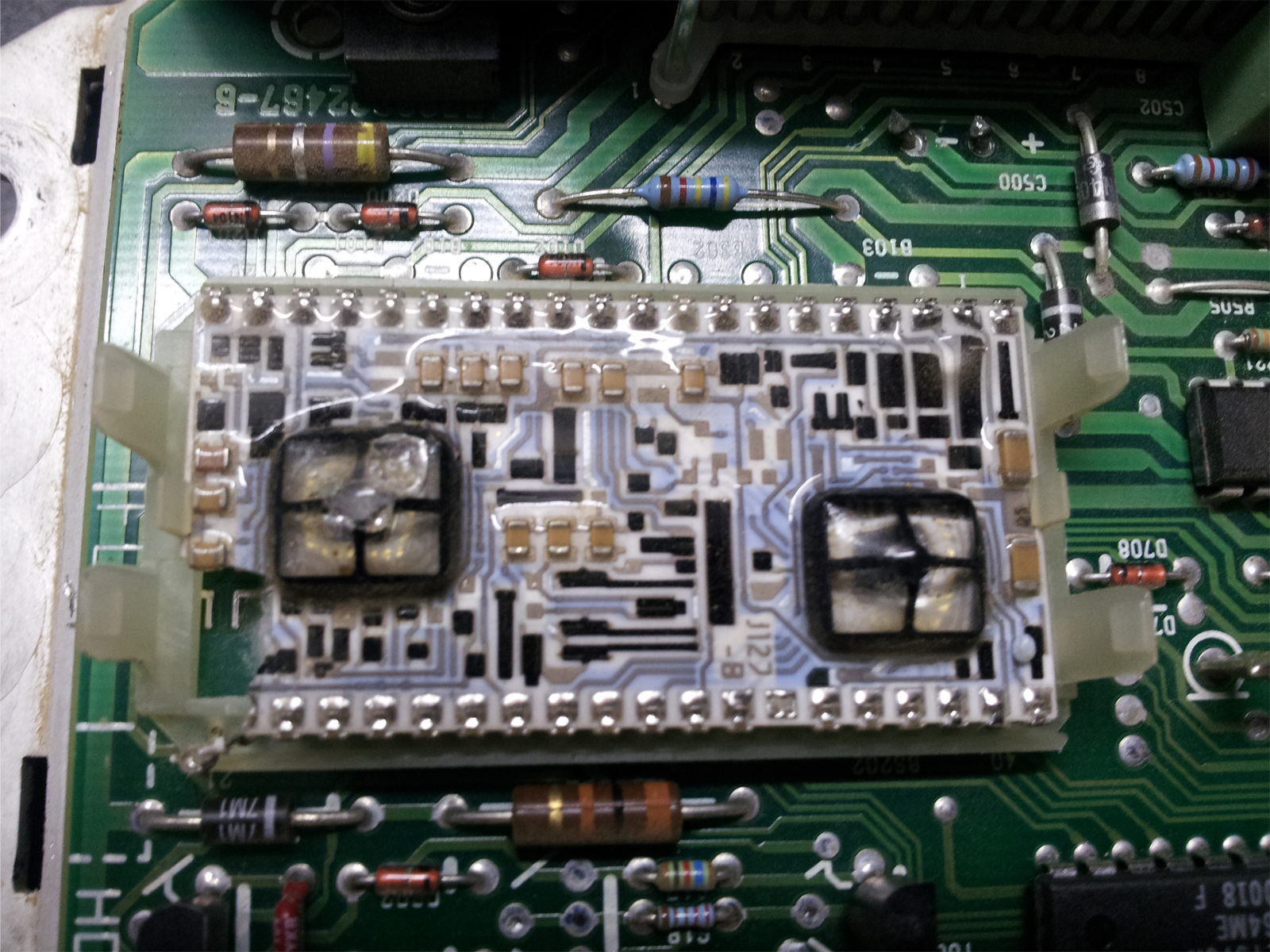

bonjour
nous avons ouvert notre boitier et là, surprise, un bout de l'hybride a disparu.
Visiblement qq'un aurait pris une petite pince et aurait cassé un bout de la carte électronique avant de refermer de boitier et de la remonter dans le buggy. Si la carte s'était cassé toute seule, le petit bout serait rester dans le boitier. Mais ce n'est pas le cas.
Nous somme donc maintenant à la recherche d'un nouveau boitier.
A suivre...
A suivre...

Si c'est seulement un bout de l'hybride qui a disparu, tu peut peut-être voir voir avec un reconditionneur de boitier LH comme John Spike ?

Si c'est juste l'hybride qui a été saboté, il faut voir avec John Speake comme dit plus haut ou avec Lionel Manière qui traite avec lui. Vous aurez un LH reconditionné en 3-4 jours
