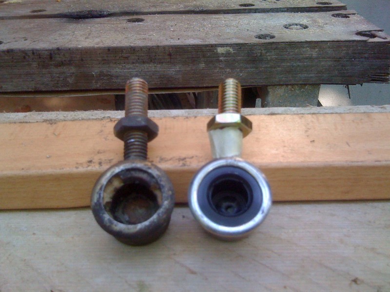

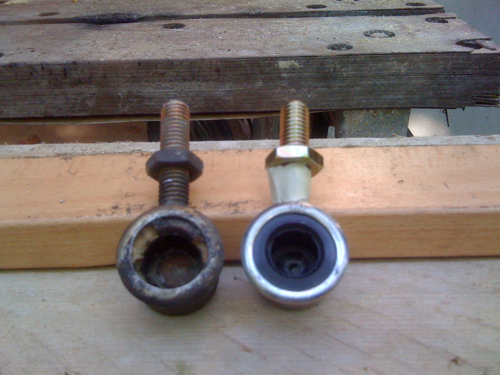

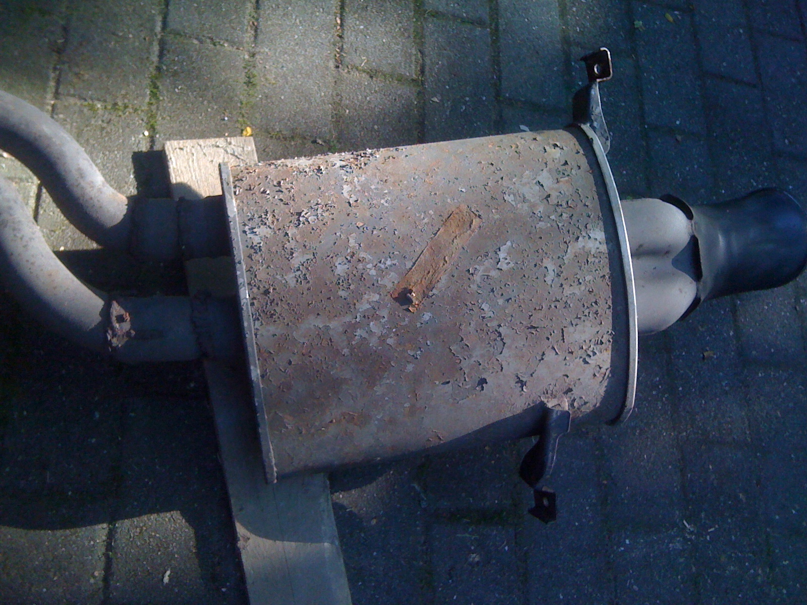

:hello: à tous,
:+1_2: Comme quoi, le problème ne semble pas lié au nombre de km, mais bien à l'âge de la pièce... :pdb:
Ça s'est heureusement passé en arrivant chez moi (je suis rentré dans mon garage en roue libre :gne: )... on dirait le même genre de symptôme que pour la serrure de coffre: le plastic se désagrège avec le temps :sceptic:, ce qui permet le déboitement...

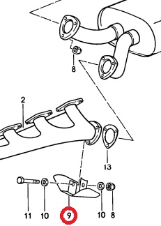

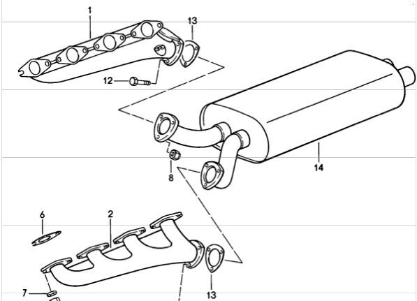

Je confirme, très bien le tuto :bravo: , mais ce serait bien de le mettre à jour:
- pour les S (en tous cas 83), pas de pot catalytique, et donc le + facile, c'est carrément de descendre la ligne d'échappement (rien à déconnecter comme sonde, etc...)
- mettre en tête de liste des pièces, outre le capuchon de rotule, les 2 joints d'échappement et toute la boulonnerie en M8.
Image 18.png (65.51 Kio) Vu 2136 fois
Je n'y ai pas pensé avant le démontage :gasoil: , et en ait donc été quitte pour un 2ème passage au magazin de concession... Mais je pense que je vais plutôt les remplacer par des boulons en inox.

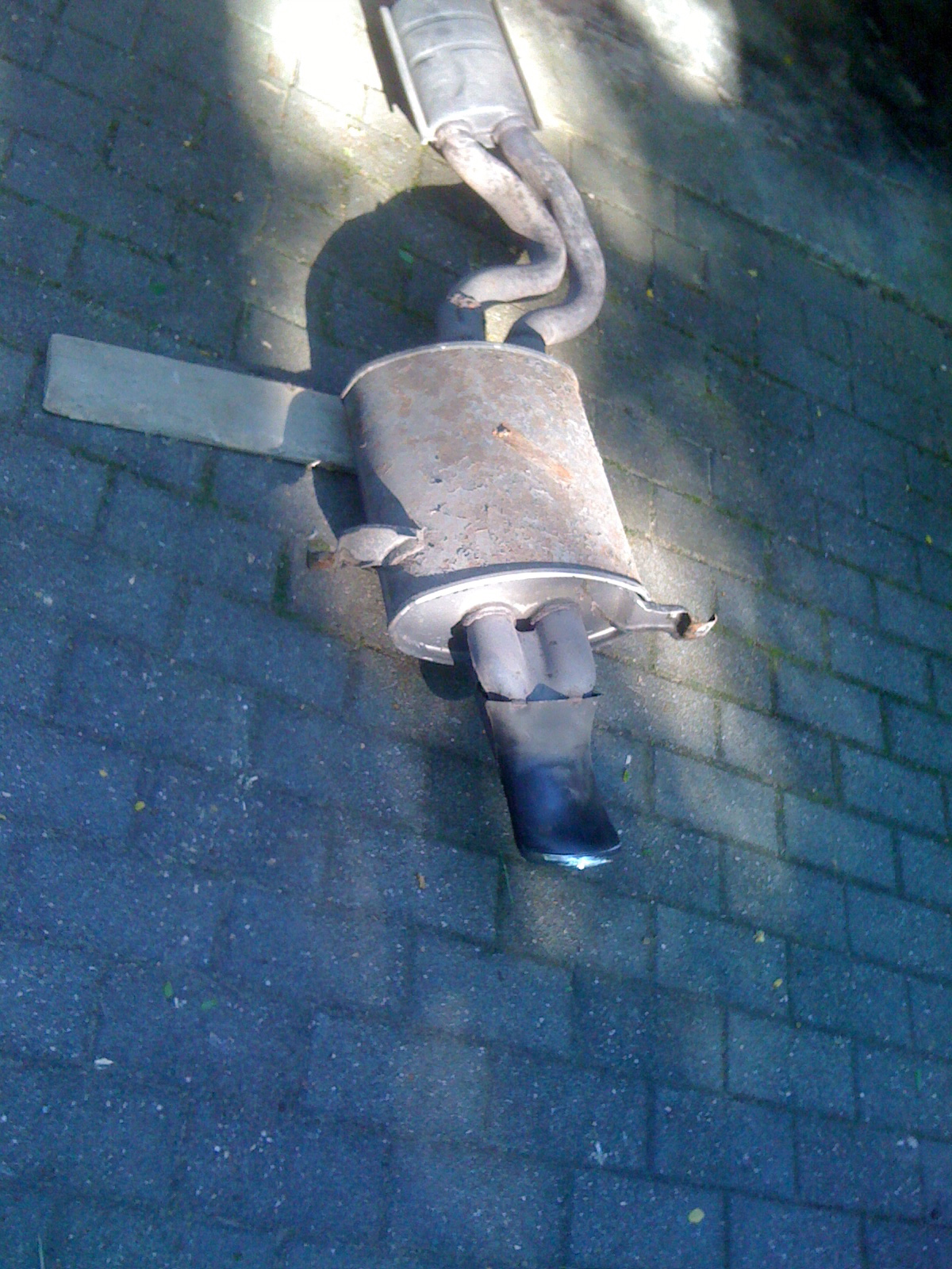

Pour ceux qui se souviennent de mon post sur les transformations "SGT", voilà comment le "branchement" du dernier pot a été fait sur la mienne:
Eric

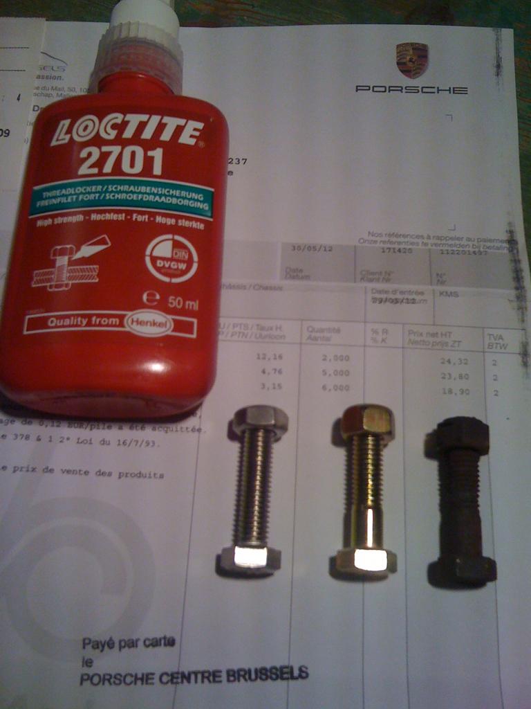

Votre avis :sceptic:
1) Remplacer les boulons par les pièces "origines", ou alors
2) monter les équivalentes en inox :what: ...
Les écrous inox n'étant pas "auto-bloquants" comme ceux d'origines,
3) utiliser de la loctite
4) mettre les écrous d'origine sur les boulons inox
Je ne parle évidemment pas de l'option 0) à savoir remonter les anciennes :tubois: ...

Re: Rotule de commande boite de vitesse
Message par deltaoscar » jeu. 31 mai 2012 07:57
Plus simple : tu achètes des écrous Nylstop inox !

Message par ristor » jeu. 31 mai 2012 12:26
pas de nylstop sur des elements a ssembler qui chaufe
le frein fillet normal c'est bien
monte tout en inox
JB

Message par 928euro » jeu. 31 mai 2012 12:48
Merci JB,
En fait, je me demandais si le mélange boulon inox - écrou acier risquait de souffrir de corrosion galvanique (voir p.e. http://www.euro-inox.org/pdf/map/Contac ... her_FR.pdf" onclick="window.open(this.href);return false; ), bien que p.e. un des support maintienne déjà une plaque en inox.
et que donc le risque soit faible (mais les symptômes méchants: corrosion et fissures de l'anode, si j'ai bien suivi içi :sceptic: , l'écrou..)
Message par deltaoscar » jeu. 31 mai 2012 13:19
Au pire, tu casseras le boulon (ou l'écrou, mais j'en doute...) au démontage.
ristor a écrit :pas de nylstop sur des elements a ssembler qui chaufe
monte tout en inox
:+1_2: c'est pour ça que sur la voiture on trouve plein d'écrous "frein", genre nylstop mais sans nylon.
Message par ristor » jeu. 31 mai 2012 14:30
le NYL de NYLstop veut dire nylon
moi je dit ca je dit rien
sinon peut de couple galvanique entre acier et inox
JB
Message par deltaoscar » jeu. 31 mai 2012 15:20
C'est ce que je veux dire en Nylstop sans nylon : un écrou freiné (voir maté).

Message par 9284vr » jeu. 31 mai 2012 19:06
Salut Eric! :hello:
J'ai tout passé en M8 inox au niveau de l'échappement, sans frein filet car je dois y retourner pour un changement préventif de sonde lambda qui met une mauvaise volonté évidente à céder sa place à sa remplaçante X(
Je te dirais si ça a bougé au niveau des écrous :gne:
