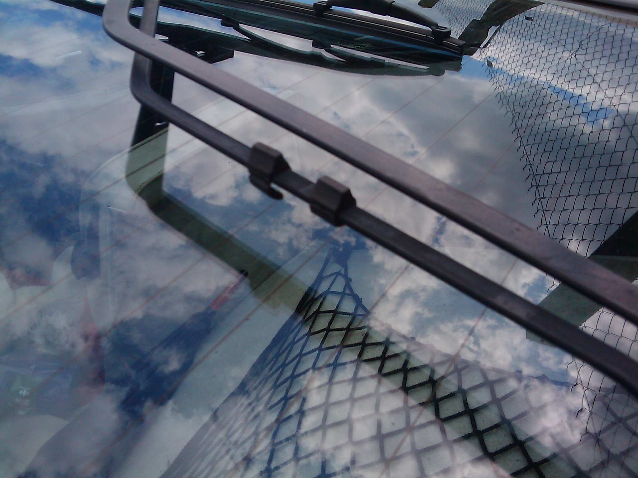

Si fait :

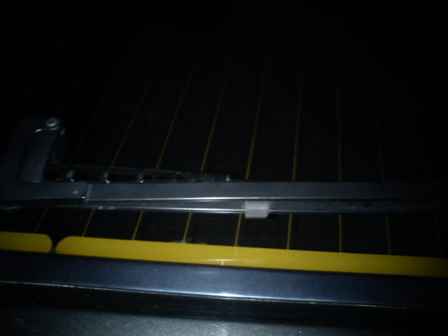

J'arrive pas à voir la forme :gne:

Moi, ça donne cela. Il commence à "partir"...

J'ai pas de photo, mais le mien (parce que j'en ai qu'un) resemble à ceux de TDS72 ... mais installé avec la partie étroite vers le bas (coté vitre).
