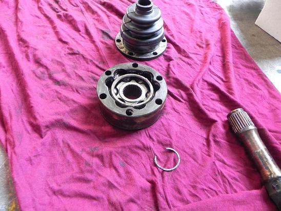

Pour le cardan une bonne pince a circlips et la tete sort toute seule.
