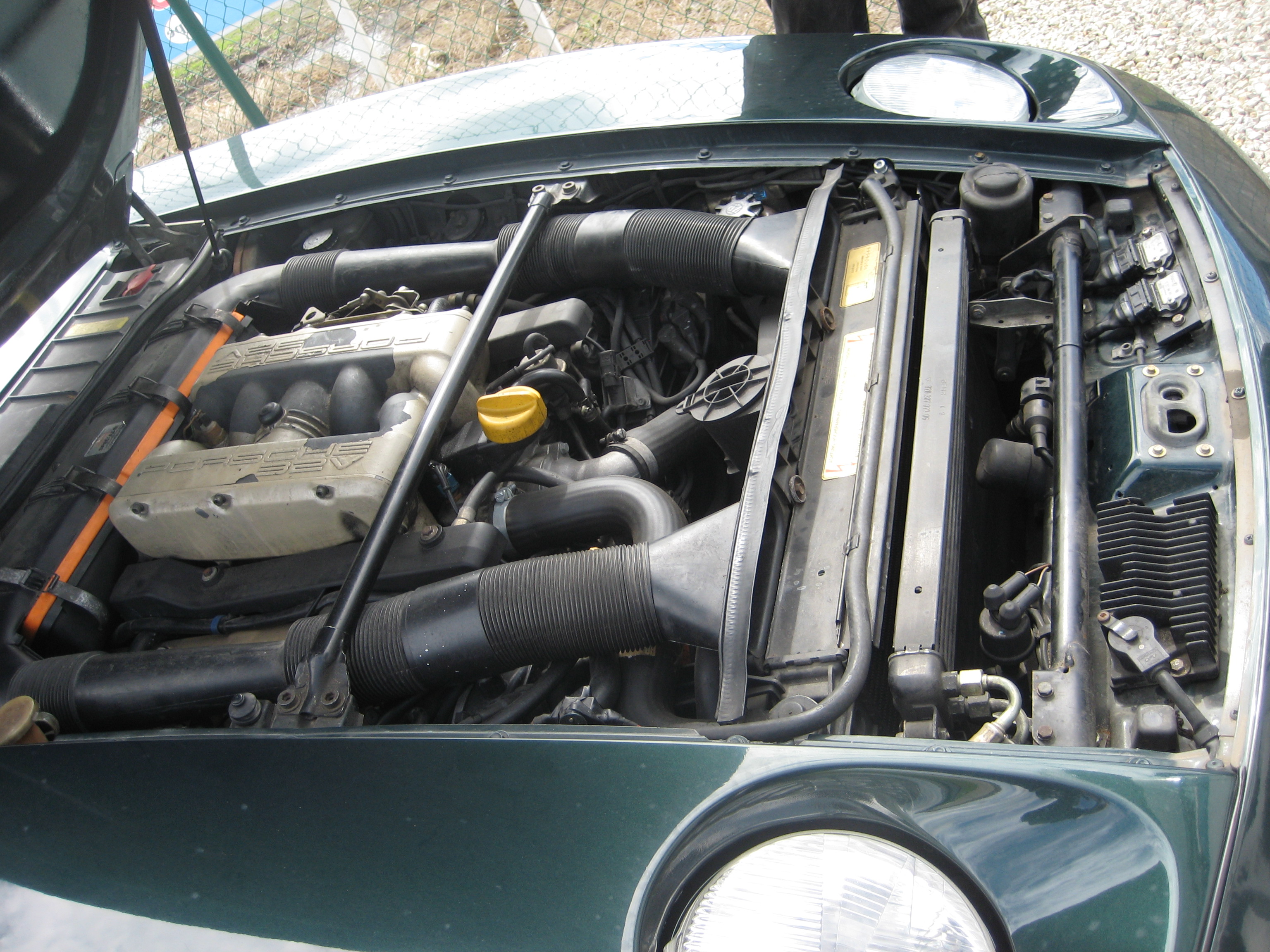

Vehicule annee de construction 1984 mais totalement equipe d'une mecanique S4 5.0L V8 et d'une carrosserie GTS(elargie)
Ou plus probablement : S4 équipée de numéros de série de 1984 :fr4:

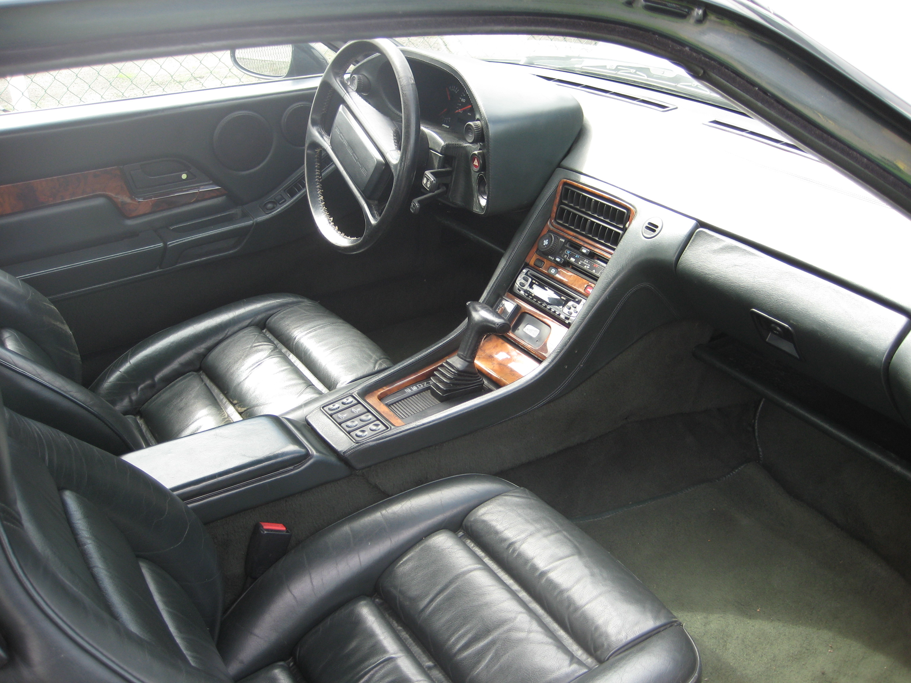

Elle a même l'ODB et le full cuir. L'habillage des portes et de la console centrale me rappellent ce que l'on voit sur certaines GTS :sceptic: Ca demande quand même de sacrés travaux pour passer une S2 en S4 de 89 avec ailes larges, etc... A se demander si ce n'est pas une GTS avec un n° de série de 84 comme le dit Christian ?

difficile à dire tellement cette 928 a été transformée. j'ai été la voir avec Eric, le numéro de chassis correspond bien à une S2 de 84, le moteur est un 32 soupapes, bouclier arr de S4, intérieur de gts, la totale quoi.

Full cuir intégral, y compris le combiné des instruments.

Il faut regarder le lettrage du n° de serie mais cela parrait bete de remonter une gts ou s4 sur une caisse de s.
Toi qui la vue, les ailes ar sont elle en fibre ou en tole ?
mimigrogaz

C"est pas un intérieur de GTS.
Le volant est un S4 normal (sans Airbag) coté passager pas d'airbag et boite a gant antérieur a la GTS.
L'horloge est numérique et non analogique comme les GTS.
Les ailes AR sont style GTS mais elles sont très bombée donc pas GTS d'origine.
Pour moi c'est une caisse qui a été relooké a l'époque ou les GTS étaient hors de prix.
Bien fait malgrès tous.
Le seul vrai problème c'est le moteur qui ne correspond pas a la voiture avec des risques aux controles techniques ou en cas d'accident avec l'assurance.

sans doute une S4 relookée en gt. avec les ailes élargies d'usine comme certaines S4?
par contre le châssis S2 ça sent un peu la magouille.
je devrai peut-être supprimer ce post ou en tout cas cette annonce pour ne pas porter préjudice au vendeur, qui est peut-être honnête.

Je ne sais pas en Belgique, mais en France c'est carrément illégal de modifier une voiture de la sorte, au niveau mécanique s'entend :gne:
Mais au bénéfice du vendeur, il ne cache pas le pedigree de la bête :jap:

transam a écrit :C"est pas un intérieur de GTS.
Alexis
La remise à zéro du compteur journalier est également sur le bloc de gestion de la ventilation/clim alors qu'on le trouve derrière les commodos de gauche sur une GTS.

9284vr a écrit :en France c'est carrément illégal de modifier une voiture de la sorte, au niveau mécanique s'entend :gne:
Pas tout à fait illégal, mais cela nécessite une réception à titre isolé à la DRIRE, et même si le moteur a été changé pour un modèle identique, d'ailleurs.
