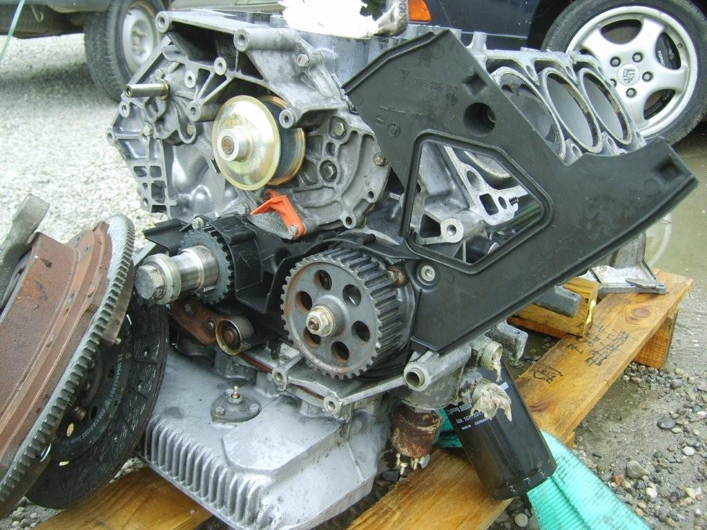

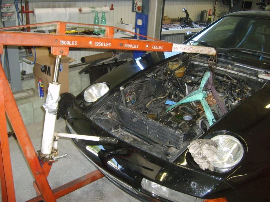

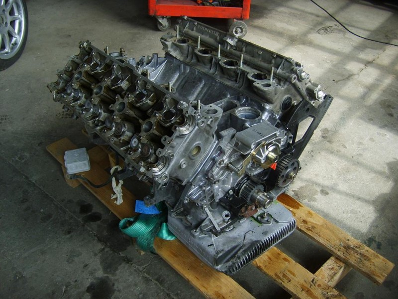

Quelques photos des travaux déjà réalisés:
C'est sur, je serai plus tranquille! :D :D
démontage du moteur - changement joint de carter d'huile
un bon coup de nettoyage
le moteur en cours de remontage

Le transmetteur de pression d'huile il aime bien la rouille :mrgreen: Etonnant qu'il soit autant rouillé.
Sinon yapluka pour la réfection ;)
