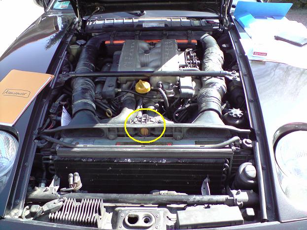

Le deuxième filtre à air, celui qui se trouve au dessus du radiateur est justement là pour la pompe à air qui, si je ne dis pas de bêtise, envoie de l'air quelque part pour faire baisser le taux de CO ou CO2 pour la pollution.

Pour le filtre a air de la pompe, il est situé dans une espèce de boite noire ronde avec un écrou papillon sur le dessus à gauche lorsque que l on fait face à l 'auto ?

Sur une S2, je ne sais pas, mais sur une GT, ça ressemble à ça :
Vieille photo, ne pas tenir compte de la saleté !!

Oui c'est bien la petite boite ronde avec un papillon dessus.
elle est : ( voir fleche sur photo )

merci pour ces réponses, le filtre de la pompe a air est en vente sur Oscaro, il m'avait déjà interpellé mais je ne voyais pas à quoi il pouvait servir. D'ailleurs je viens de m'apercevoit que le tuyau en silicone derrière la pompe était débranché.

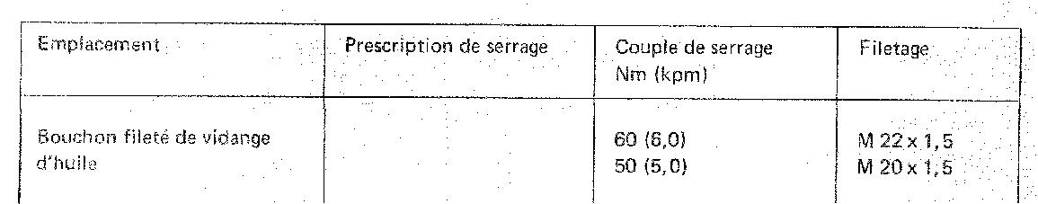

:hello: quel est le couple de serrage du bouchon de vidange ?

Voici ce que donne le manuel :
