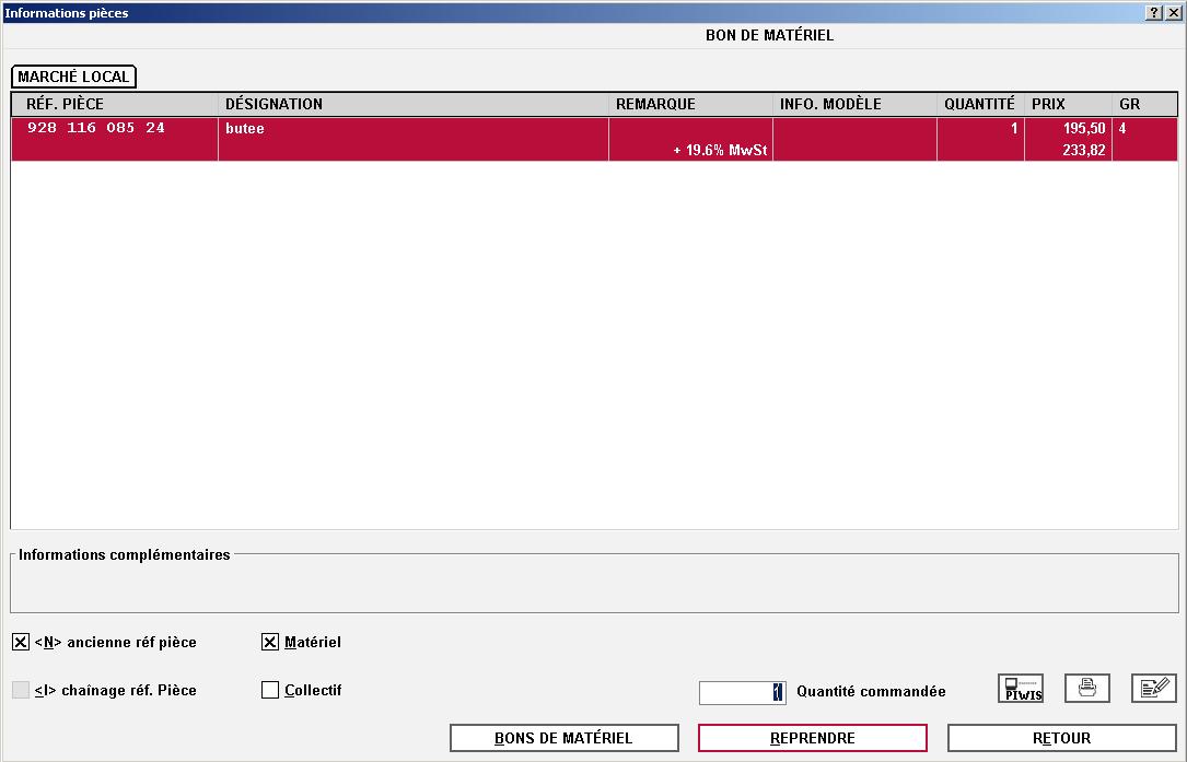

Messages : 15728
Re: Problème d'embrayage
Message par chax » lun. 10 mai 2010 18:39
Bizarre, quand même : d'après le PET, c'est la même pièce de 1978 à 1986, et elle est encore disponible chez Porsche :
Message par tocata » lun. 10 mai 2010 18:47
:hello: A priori, le même nouveau montage est prévu pour les premières versions. Inutile d'appeller chez Porsche ou l'un de nos fournisseurs habituels: les butées ne sont plus disponibles (sauf chez 928 international). Nous avons appellé partout avant d'avoir la solution par Buser.
