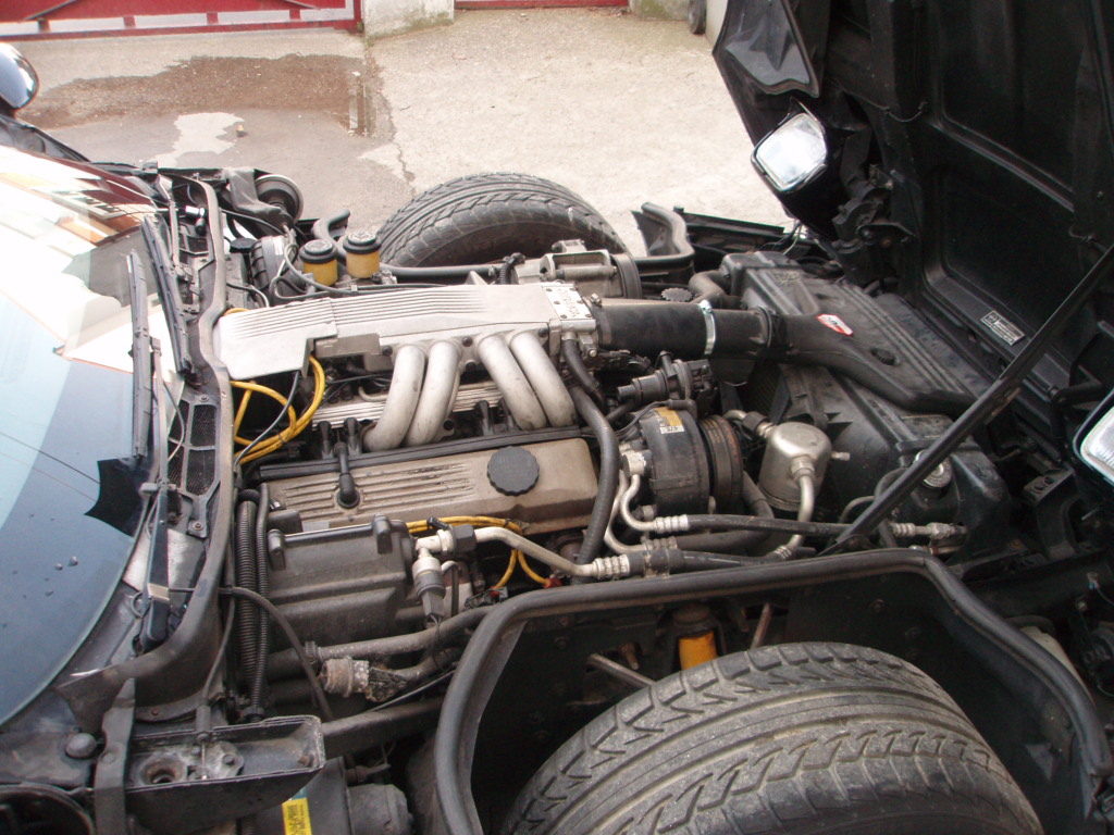

une petit dernier ;)

Message par chax » dim. 7 mars 2010 20:06
Ah, parce qu'elle est déjà en France alors ?

Tiens-nous au courant en tout cas ! ;) Un mythe cette Corvette. ;)
