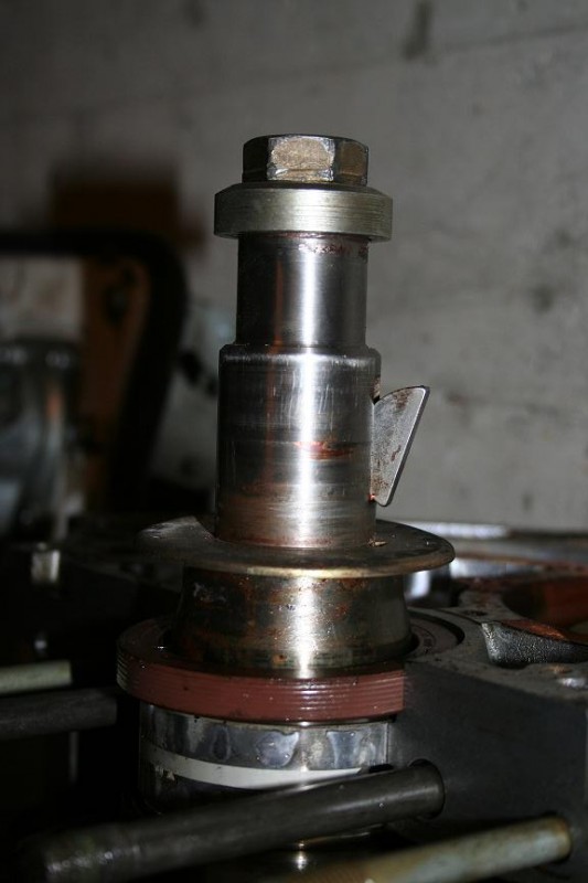

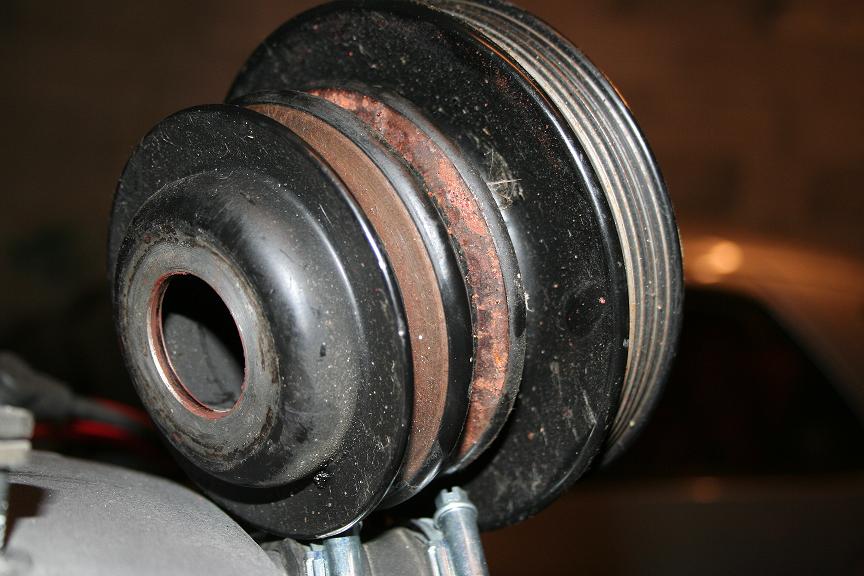

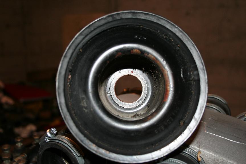

voila se que j'ai trouver la poulie(dans la poubel) :oops: et le vilbrequin avec sa clavette c'est la que sa merde!!!!!

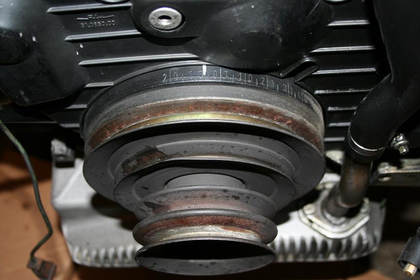

Message par 4l5 » jeu. 4 mars 2010 20:18
moi se n'est pas la méme la pouli

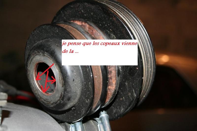

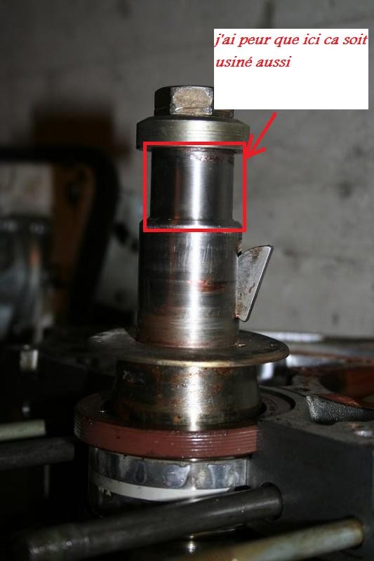

merci 4l5 pour les photos un coup de paint pour vous expliquer le souci.
quand j'ai fais la distri je trouver que la poulie (noir) etait rugeuse voir tranchante au niveau de l'axe mais comme le vilbrequin etait nikel j'ai penser que c'etait d'origine ,donc maintenant je penche sur un mauvaiss serrage de celle ci , avant que je la possede et le temps a fais sont oeuvre :sceptic:
meme si moi je l'ais serrer a bloque avec loctite il suffisait d'un jeux mineur pour que a la longue ca ce deforme...
