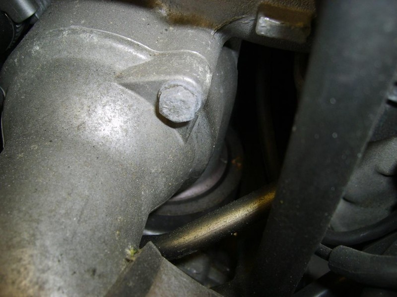

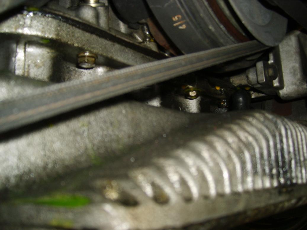

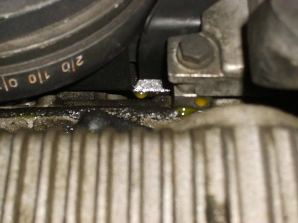

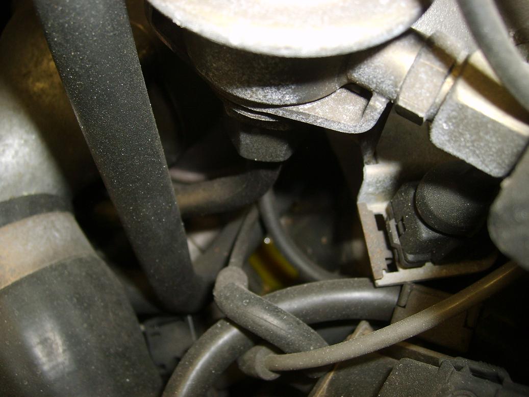

la fuite de liquide est localisée , coup de chance , ce n'est pas ton radiateur mais un joint à quelques € situé dans le manchon d'eau au dessus du bloc ! :amen:

Lionel, cela m'intéresse aussi cette fuite: j'ai le même symptôme sur ma S2 de quelques gouttes qui s'écoulent le long du carter d'huile au même endroit. Mais mon liquide de refroidissement est incolore, donc difficile de bien voir le cheminement, je commencait à douter de la pompe à eau mais ton post m'a mis sur la piste d'une fuite plus haut.
Est-ce le joint du thermostat qui fuit ici ou l'autre avec le bloc moteur?
Merci d'avance pour ta réponse.
