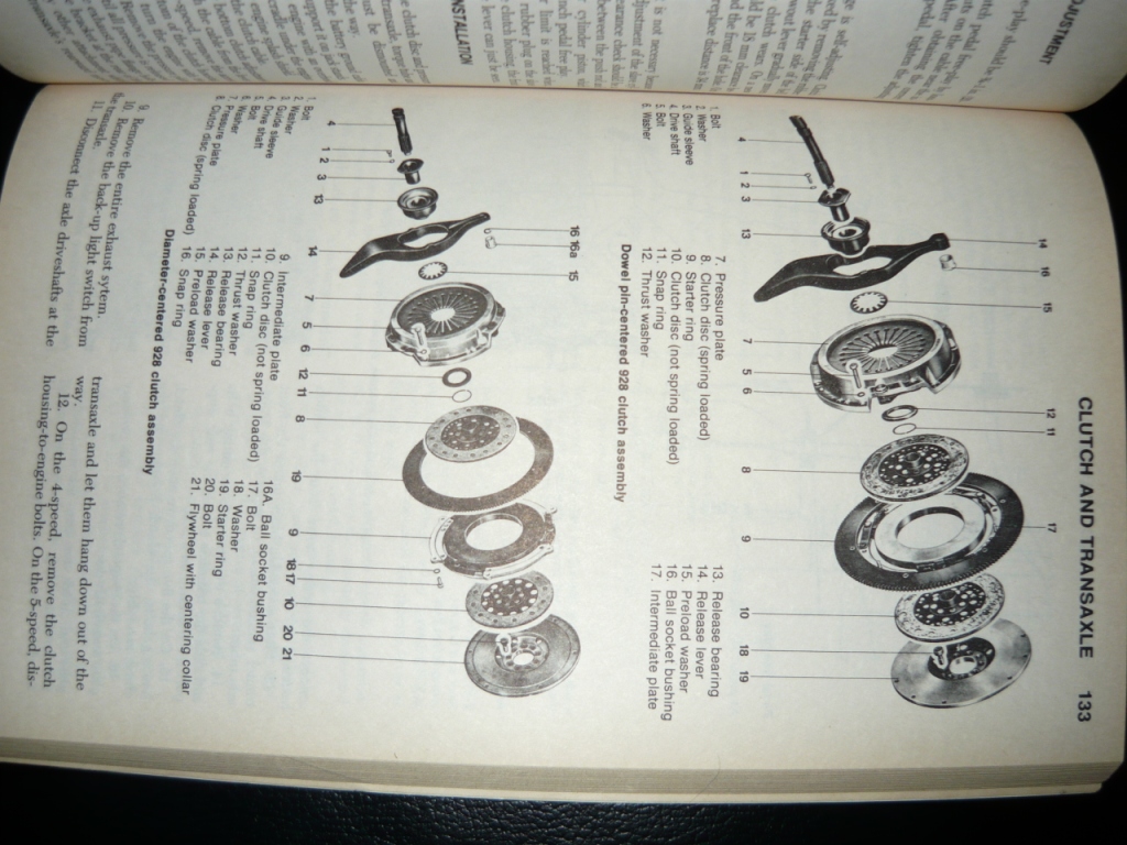

Message par Jean-Jacques » dim. 21 févr. 2010 00:29
Oui. Je les énumérerai.
L'embrayage a changé du diamètre centré en dowal centré.
Presque pièce d'embrayage n'échange pas.
Le propulseur de frein (brake booster) a élevé de 9 pouces à 10 pouces.
Le cylindre slave d'embrayage changé avec le propulseur et est différent pour des voitures de gauche/conduite à droite.
L'embrayage se sent différent.
La transmission a été déplacée expédie pour réduire l'angle d'arbre d'entraînement (moved forward to reduce angle on drive shafts).
les voitures tôt ont eu "floor pan" (la casserole de plancher??) différente entre manuel et automatique. Très dur pour convertir le manuel tôt en automatique. :vroum: Nous convertissons beaucoup l'automatics en manuel en australie.
928 clutch types
