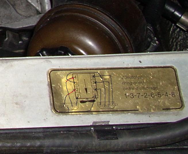

lilian85 a écrit :
jparth a écrit :C'est pas indiqué directement sur les têtes ?
(Sur la S c'est le cas)
J'ai toujours vu l'indication sur l'étiquette du radiateur sur les 32 soupapes. Je ne sais pas si c'est général ou pas.
Ben sur les S, il n'y a pas l'étiquette, c'est plus simple l'ordre d'allumage est sur la tête d'allumeur et tu mets le un sur le un, le trois sur le trois,le sept sur le sept etc
Il faut juste connaitre la numérotation des cylindres :lol:

Non JP, les deux têtes sont identiques et viennent de chez Béru...., pas de chez Porsche...

alors si ont sui l'ordre d'allumage et ce qui est inscrit sur les tetes ca doit donner ca .
mais a confirmer avec un proprietaire de s4.

Pour l'instant, ça rouronne, je dois sortir la voiture la semaine prochaine, j'ai pas le temps avant. J'espère que j'aurai les huit cylindres , et pas quatre comme avant !!!
