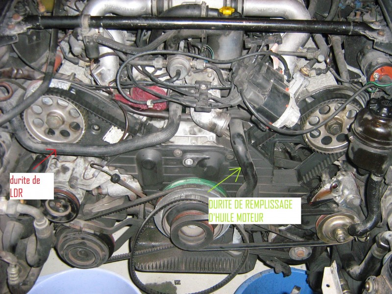

13. depose durite de remplissa d'huile de LDR , et de toutes les courroies d'accessoires.

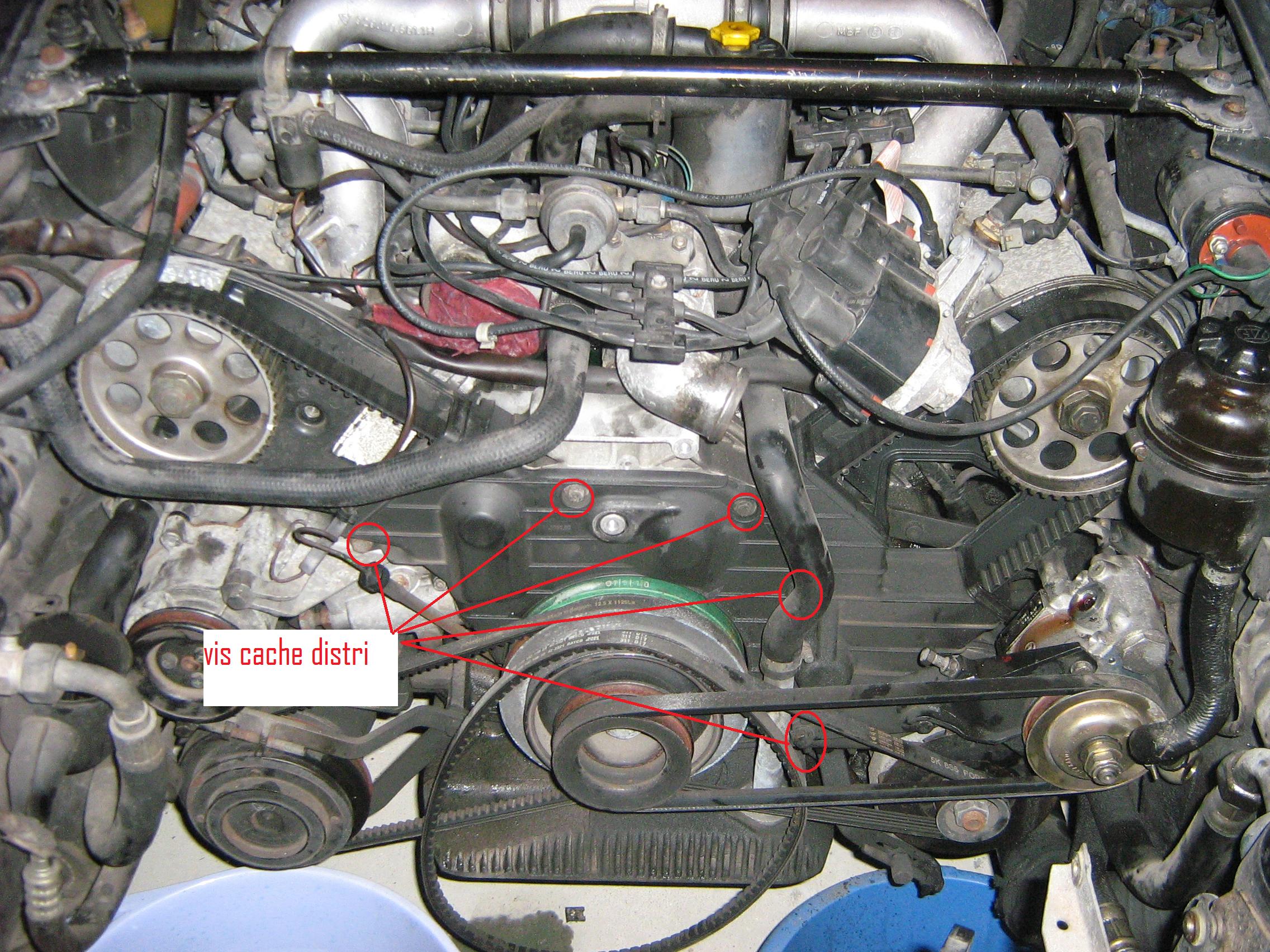

14. depose du dernier cache carter (reperer vos vis).

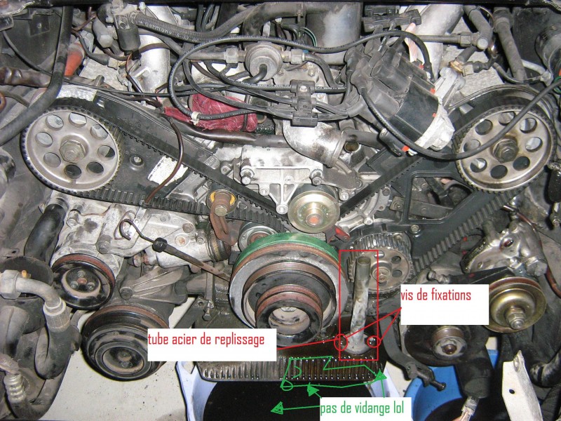

souvenez vous au debut j'ai VIDANGER. en effet il fau enlever le tube acier de remplissage d'huile qui decend dans le carter d'huile , pour retirer le cache de distri , si le moteur n' est pas VIDANGER ça degeulera de partout des que le tube sera enlever ( c'est du vecu lol)

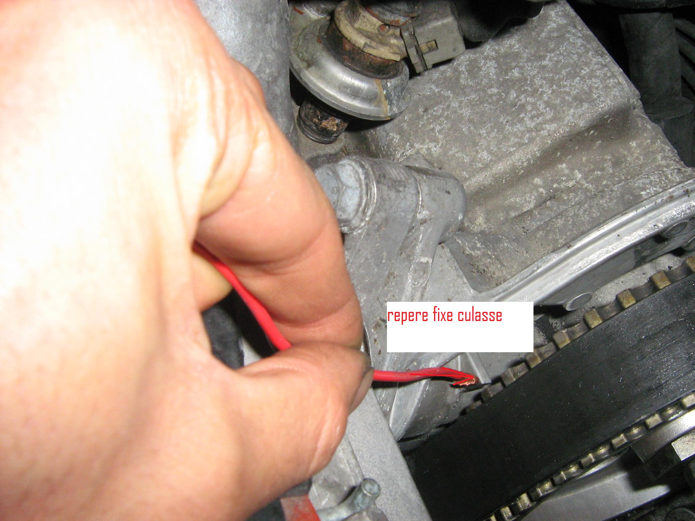

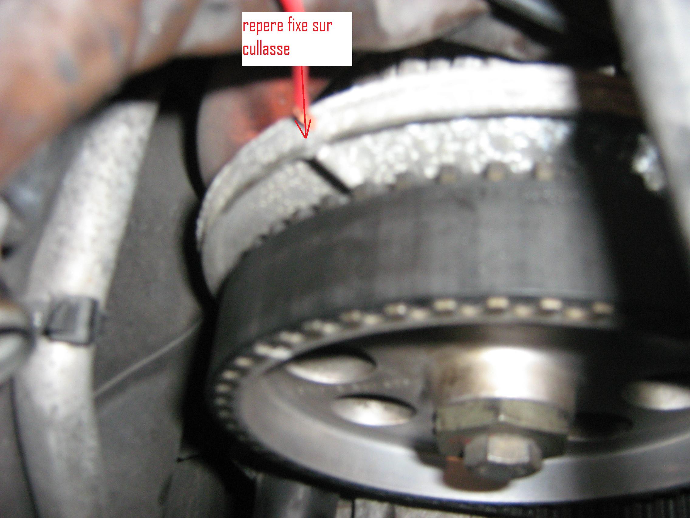

Re: distribution 928 s2

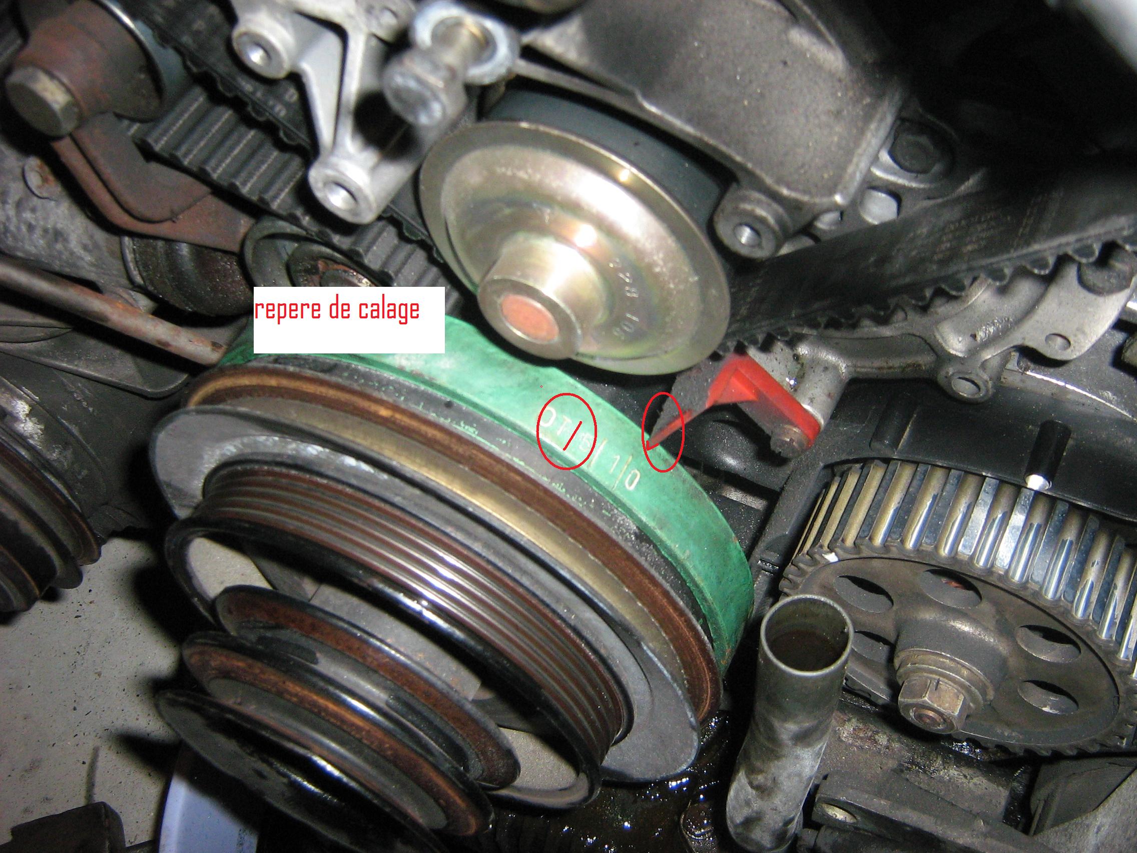

15.callage moteur , mettre le symbole OT frappé a froid sur la poulie de vilbrequin ( de couleur ) en face du repere rouge fixer sur la pompe a eau ( sur la photo le moteur est pas encore caller ) tourner dans le sens horaire.
puis verifier les reperes des poulies d'AAC si vous ne tomber pas en face faite un repere au blanc comme valeur de default( on peut avoir un decallage d'une dent a cause de la courroie qui s'est detendu)

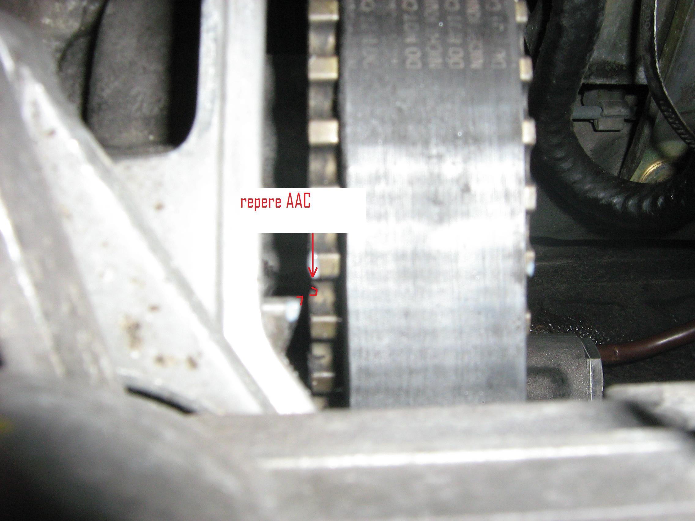

apres divers recherche et question poser au amicaliste qui sont tres caller j'ai trouver mes reperes "mobile" sur chacune des poulies d'AAC . qu'il faut ensuite aligner l'ors du remontage de la nouvelle courroie de distribution.
s4 : REPERE poulies d'AAC coté exterieur
s2 : REPERE poulies d'AAC coté interieur

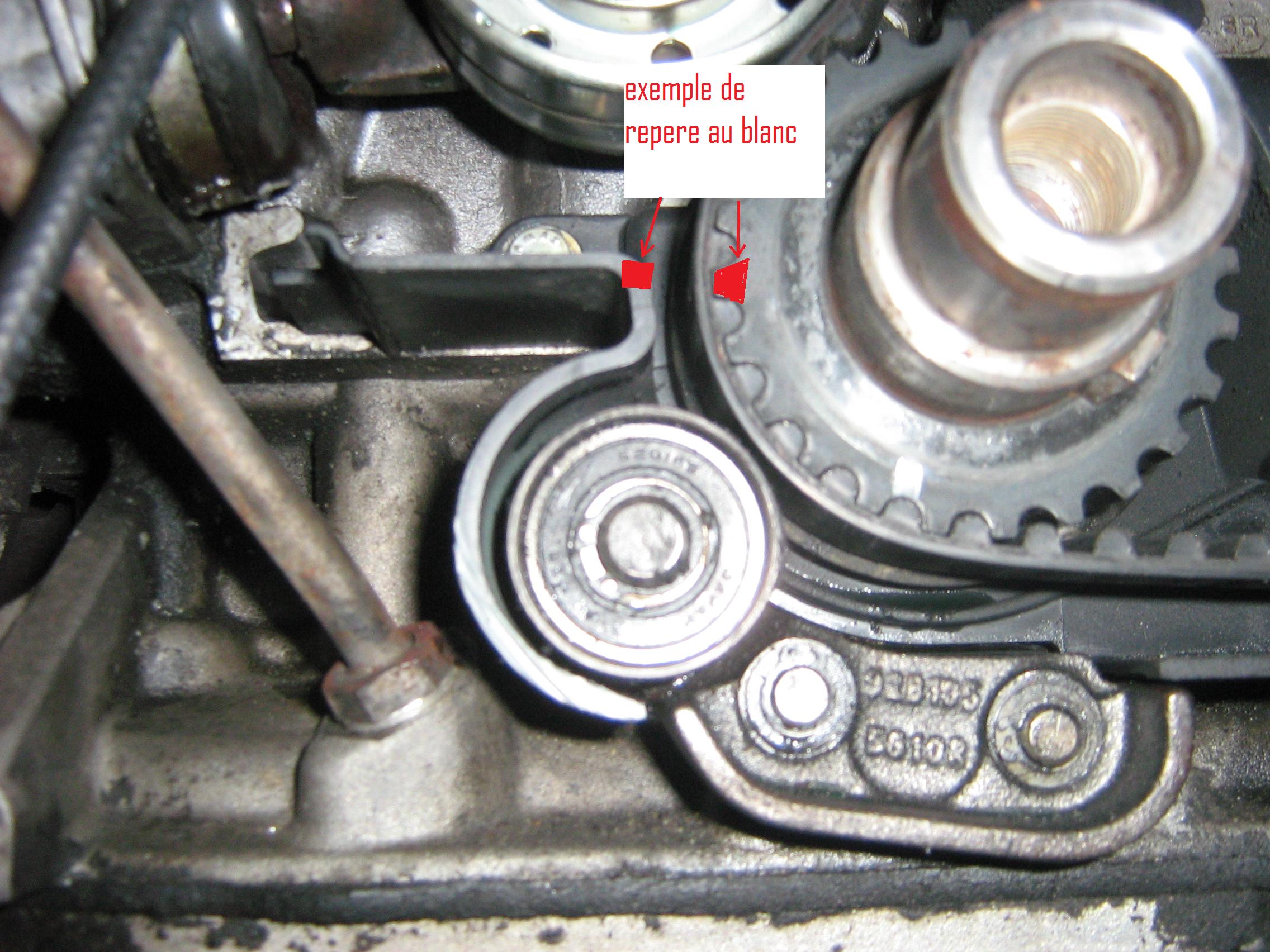

15 .depose poulies de vilbrequin . j'ai enlever la calandre du parchoc car pour devisser la vis de vilbrequin j'ai utiliser une devisseuse (deboulloneuse , petoire ..) poids lourds car la v.l fesait pas le poid.
comme il n'y a pas de repere sur le pignon de vilbrequin faite un repere au blanc ca evite de mettre et enlever la poulie verte du vilbrequin

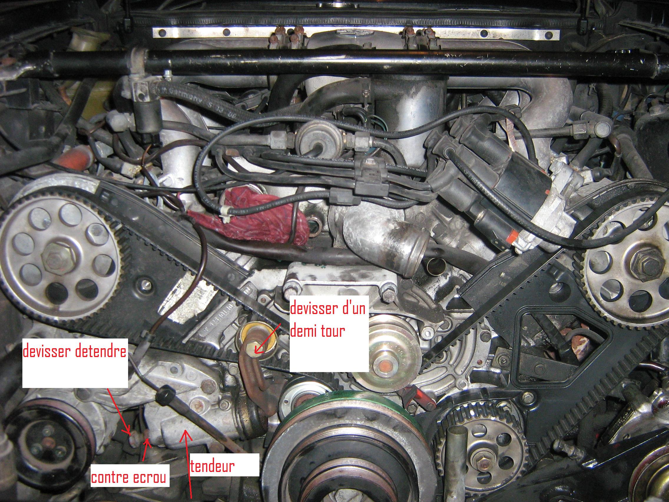

16. apres un bon coup de nettoyant frein on peut enlever la courroie ( plus de photos de depose mais je vais essayer de faire au mieux)
apres avoir verifier le calage du moteur devisser d'un demi tour la vis du galet enrouleur puis le tendeur hydrolique (clé de 17 mm) jusqu'a pouvoir enlever la courroie( controler votre tension avant de detentre ca vous donnera une idee pour la tension au remontage si vous ne posseder pas de tensiométre).
une fois detendu enlever la courroie dans le sens anti-horaire. AAC 1 , AAC 2, POMPPE A HUILE , VILO .

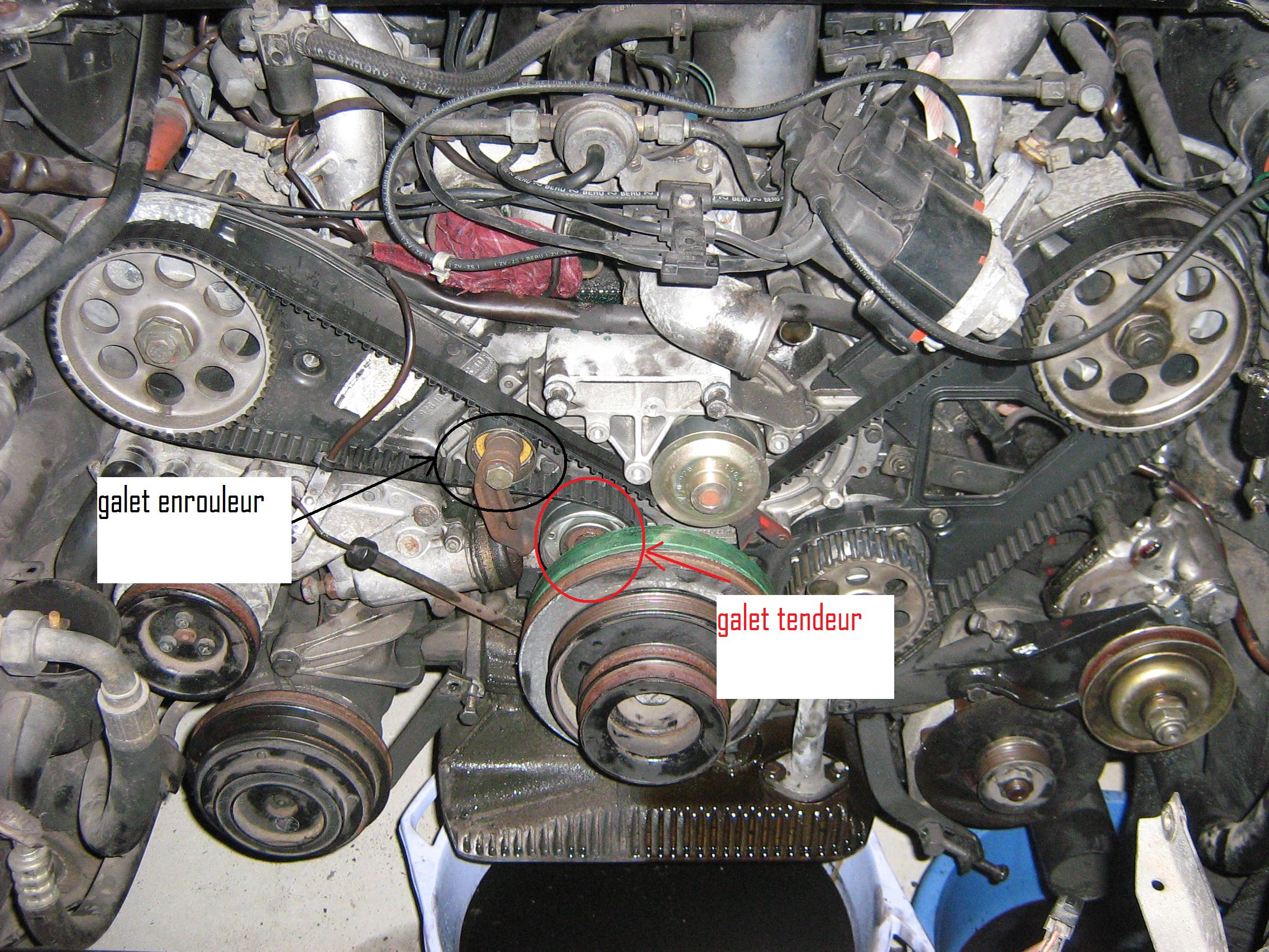

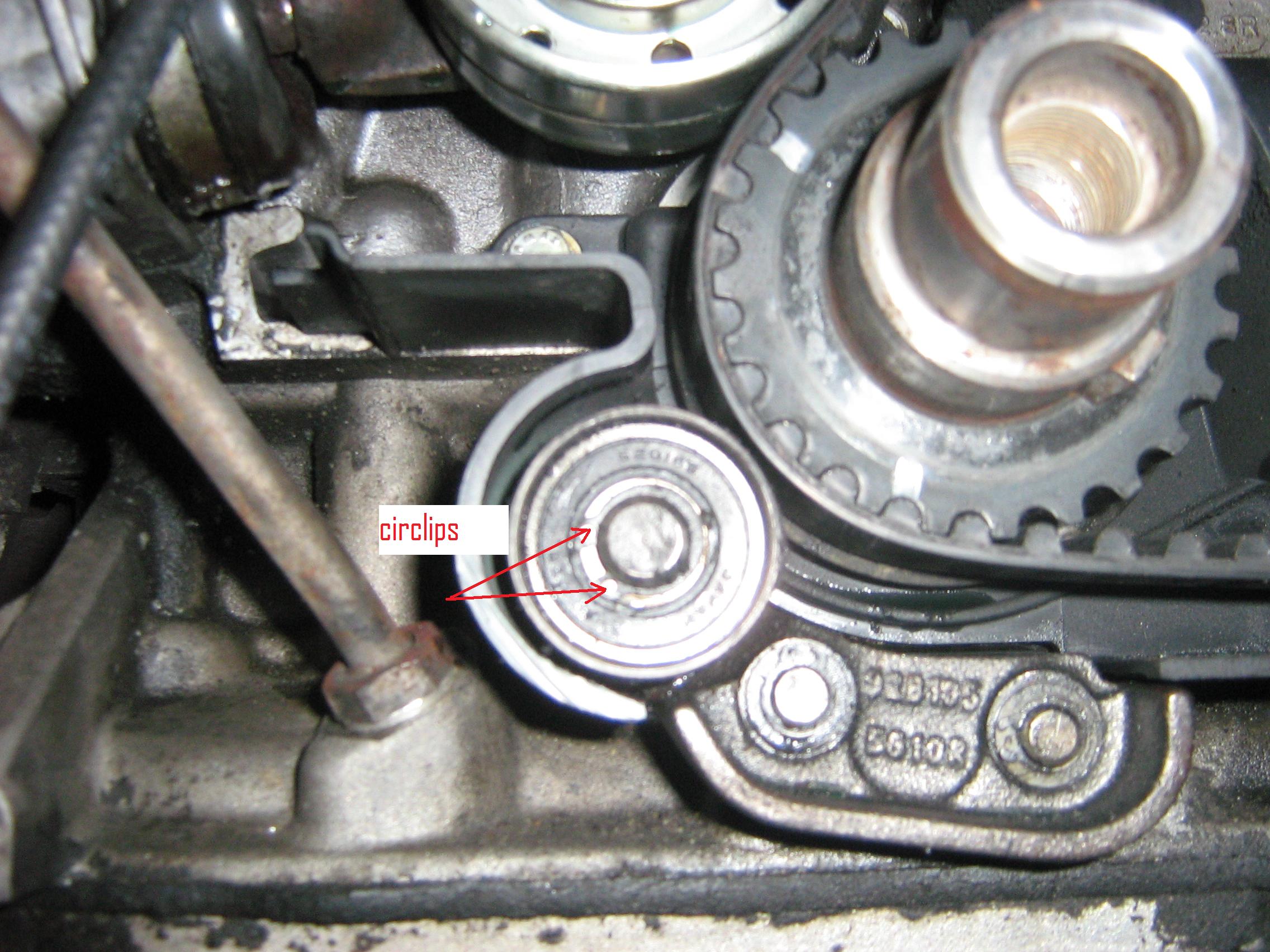

17. depose des galet:
galet tendeur
galet enrouleur
galet tendeur sous pignon de vilbrequin
devisser la vis du galet enrouleur la piece viendra en bloc avec le galet tendeur , du liquide de refroidissement peu coulé suite a ca , une fois la piece dans la main tirer sur le galet enrouleur il est juste emboité sur son axe et devisser le galet tendeur a l'etaux.
pour le galet enrouleur sous le pignon de vilo enlever les 2 circlips et tirer la piece avec le galet viendra tous seul ou que le circlips du galet .

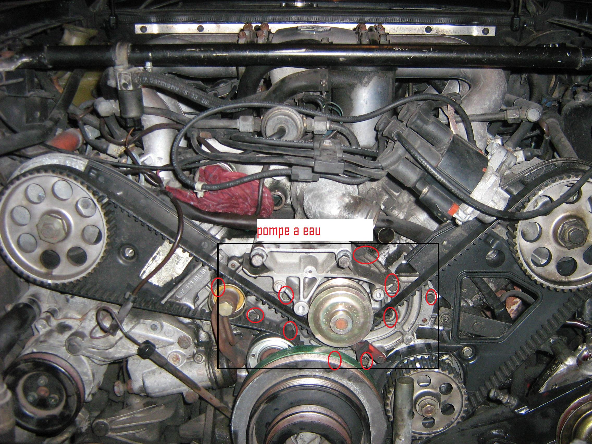

18. je n'ais pas de photo du demontage de la pompe a eau mais cela reste .
enlever les vis de fixation de celle -ci puis avec un mayet en caoutchou taper legerement dessus , la pompe se decollera puis enlever son joint papier nettoyer la surface et remonter la neuve avec son joint neuf .
19. remontage courroie de distribution .
commencer par le vilbrequin pour finir sur le galet tendeur. verifier votre tension une fois que les 2 tour moteur( moi perso j'en ais fais 8) sont fais au PMH , et que vos reperes coincide
pour la tension cela reste a votre jugé ,
20 .remonter dans le sens inversse des que toute est en regle , tension OK ,repere OK , et 2 a 4 tour complet du vilbrequin ok sans que ca bloque.
