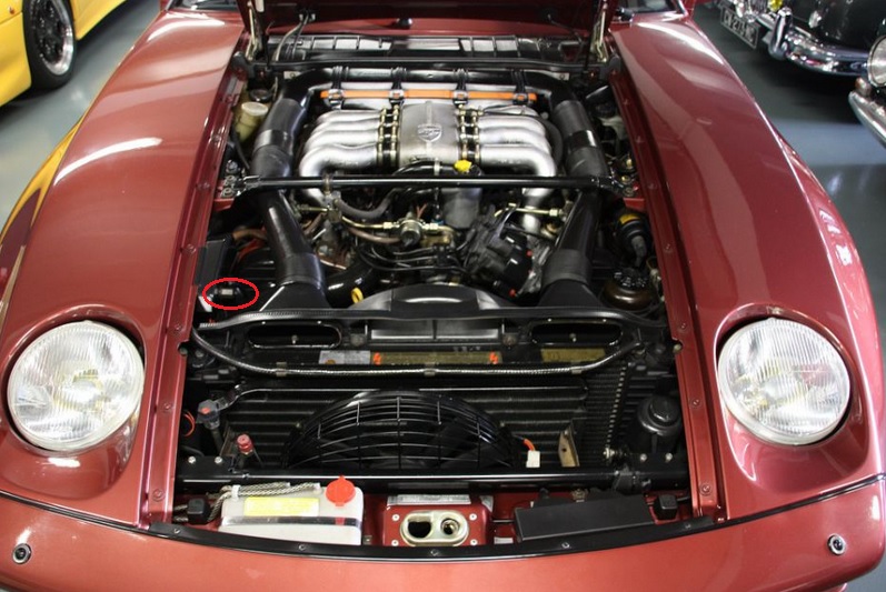

J'ai toujours eu des CTEK, moto / auto... Je suis bien ennuyé c'est vrai que j'utilisais le kit allume cigare, mais malheureusement comme vous le précisez sur la 928 on ne peut pas utiliser ce moyen. Les pinces ça ne ma branche pas trop, j'aime autant un truc fixe comme ça:
http://www.ebay.fr/itm/CTEK-SCHNELLKONT ... 1451664962
Où le le brancheriez vous au plus simple ?
Merci :)
Messages : 13779
Re: entretien charge batterie
Message par lilian85 » dim. 18 déc. 2016 13:05
Dans le compartiment moteur, tu as la borne + protégée par un bouchon qui se dévisse, à gauche face au moteur. Tu retires ensuite le cache rectangulaire, tu dévisses la borne + et tu fixes la cosse du Ctek. Pour la masse un point quelconque fera l'affaire, il y en a pas mal dans la même zone.
C'est vrai que ta voiture est très très propre :ouch:

Merci Lilian, c'est effectivement le point que j'avais repéré avec un ami.
Pour l'état, je dois dire qu'elle est encore plus propre quand on est devant, le compartiment moteur est impressionnant. Même les durites sont repérées afin d'être repositionnées à l'identique après intervention... Le vendeur m'avait prévenu, quand je me suis retrouvé devant je suis resté sans voix :oops:
