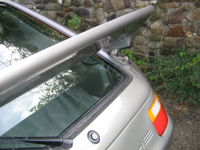

Histoire que je sois un peu moins bête ce soir (je sais, cela ne pas être difficile :mrgreen: ), c'est quoi cette histoire d'aileron articulé :gne: ? comme ça marchait :sceptic: ?

aspic a écrit :Histoire que je sois un peu moins bête ce soir (je sais, cela ne pas être difficile :mrgreen: ), c'est quoi cette histoire d'aileron articulé :gne: ? comme ça marchait :sceptic: ?
ça ressemble à ça. Il se relève pour ??? Le nettoyer dessous ? Jamais trop compris :sceptic:
