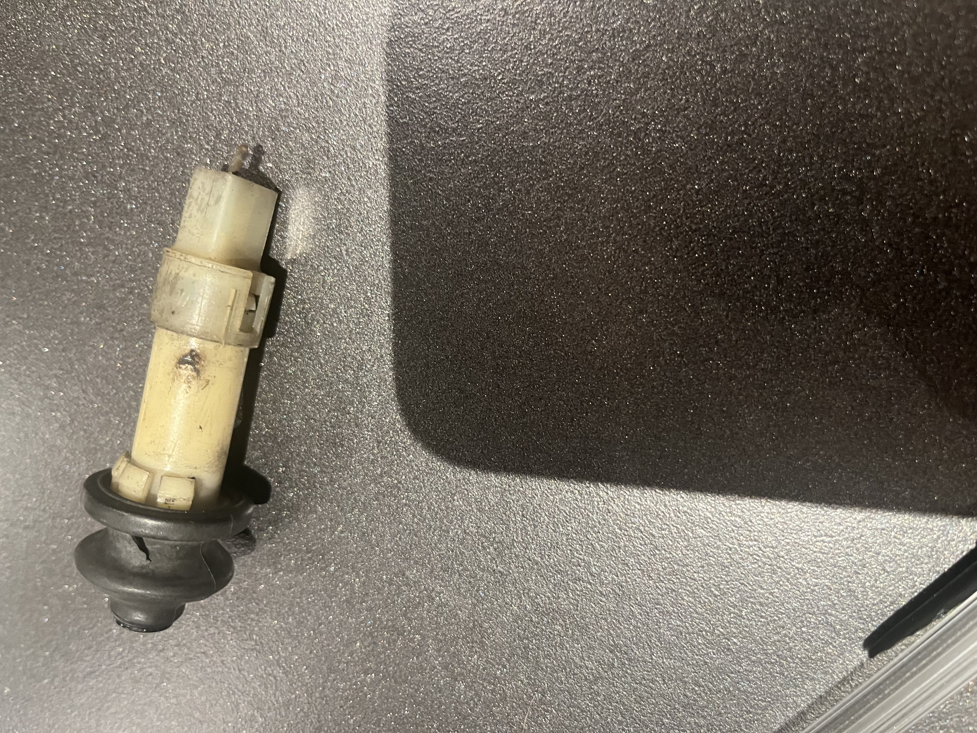

Bonsoir, je suis rentré de congé aujourd’hui. Je voulais faire une photo comme convenu puis ne démarre plus de nouveau. Je ne comprends pas comme la fois d’avant, soit elle ne démarre pas et quand elle démarrait c’est au quart de tour. J’ai de l’allumage aux bougies. Comme vous dites, peut être le boîtier d’alarme qui fait des siennes. Je ne sais quoi faire. J’ai ce problème depuis que j’ai changé les bougies. J’ai du toucher à quelque chose malencontreusement.

Savigny a écrit :
lun. 3 févr. 2025 21:32
Merci Lilian pour ces infos.
Ce contacteur avec un genre de téton sur le dessus est en effet proche de la barre anti rapprochement.
J’ai donc viré ce contacteur mais ça ne démarrait toujours pas. J’ai donc coupé les 2 fils plus courts et ainsi démarré.
Étonnant tout de même.
Tu as reconnecté les fils au contacteur ou tu les as reliés ensemble ?

Lorsqu’elle avait redémarré, j’avais viré le contacteur.
Aujourd’hui toujours sans contacteur, j’ai fait les 2 paramètres avec les 2 fils.
Shunter ou pas, ça ne change rien. Par contre, j’ai mis la langue sur les 2 fils, il y’avait un peu de jus.
En tous cas, avant de changer les bougies, elle démarrait super bien. J’ai du toucher à quelque chose, peut être problème boîtier d’alarme. Je suis perdu.
Contacteur que j’ai enlevé une fiche d’un fil était cassé

En ohmmètre, le contact se fait quand je lache le téton et coupe quand j’appuie dessus.
Il y a du 12v sur les 2 fils qui servent à brancher ce contacteur.
