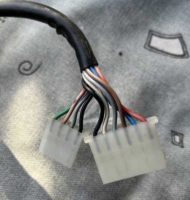

Si c'est le 2 broches, je l'ai dans un tiroir je peux te faire des photos.

Ah oui volontiers, tu ne le vends pas à tout hasard? Ça m'éviterait de tout souder (si c'est encore faisable)

Bonsoir, c'est effectivement un modèle à deux broches. Ils ont fait n'importe quoi. En meme temps c'est vrai que le faisceau est très court, et que si on y prend pas soin en mettant l'autoradio, surtout si le faisceau n'est pas attaché avec son collier à la platine (c'est le cas), les fils s'arrachent.
En fait, il y a 5 fils arrachés. Je devrais pouvoir les ressouder. Je reviens vers toi si ça ne va pas pour ta platine .

Bonjour, super :merci: beaucoup, ça va me permettre de les ressouder au bon endroit.

Bonsoir et merci beaucoup, grace à tes photos, j'ai pu tout ressouder les fils et remonter. Tout fonctionne à présent !
