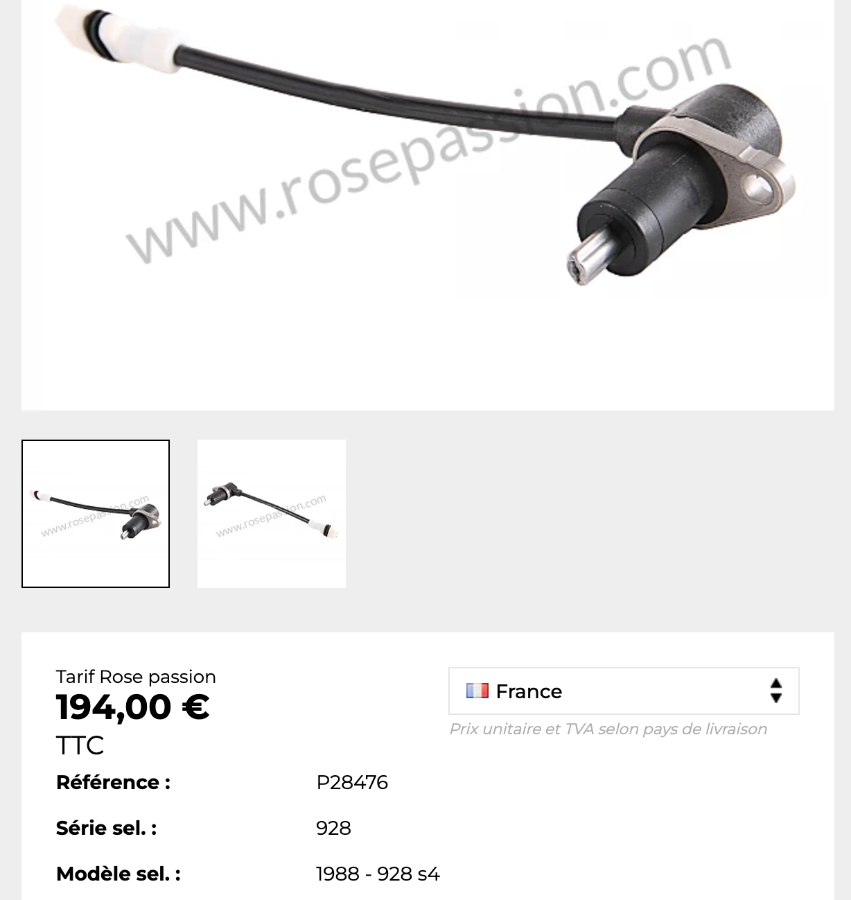

C est mon cas , capteur de roue , usagé et introuvable , depuis des mois .
Topic author - Messages : 37
- Enregistré le : ven. 22 nov. 2024 09:11
- Auto : 928 S4 1988
- Localisation : Marseille (13)
Re: À quoi sert cette prise?
Ah mince; ça ne se trouve plus nulle part?
