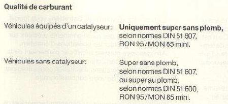

PS: Pour info, j'ai regardé dans ma trappe à essence ce matin et il est explicitement marqué SP98 (RON 98) (comme Francky, mais ma voiture n'est pas française)
PPS: Dans un manuel de GT, il y a le texte ci-dessous, que j'interprète comme 95 ou 98 sans souci, que ta voiture soit catalysée ou non.
