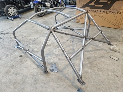

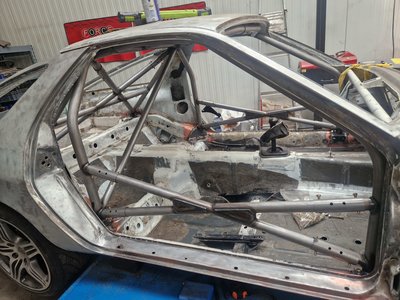

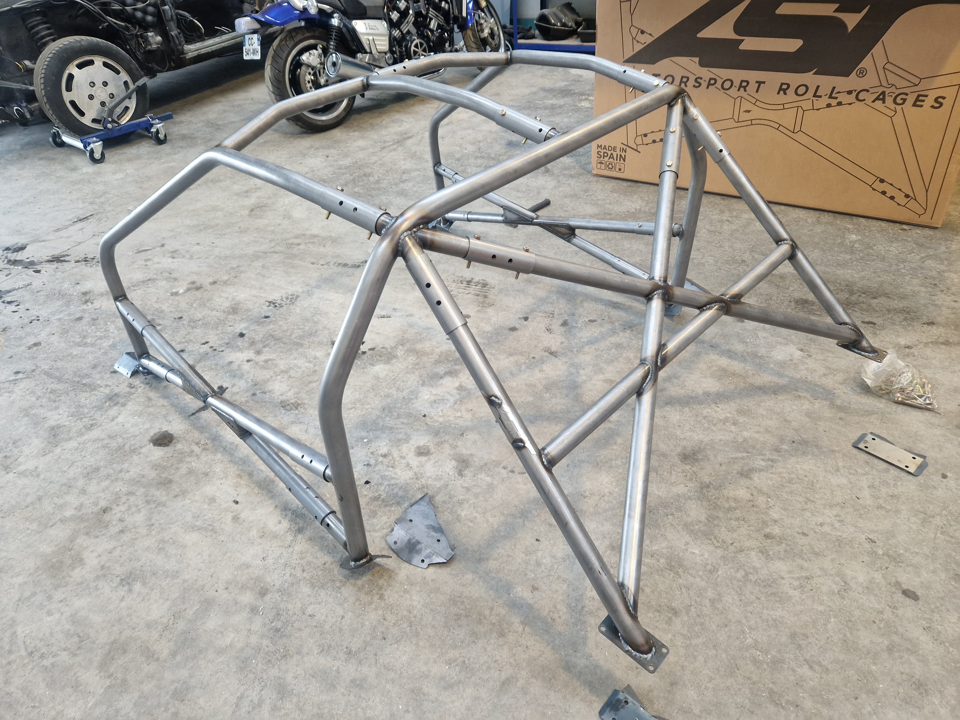

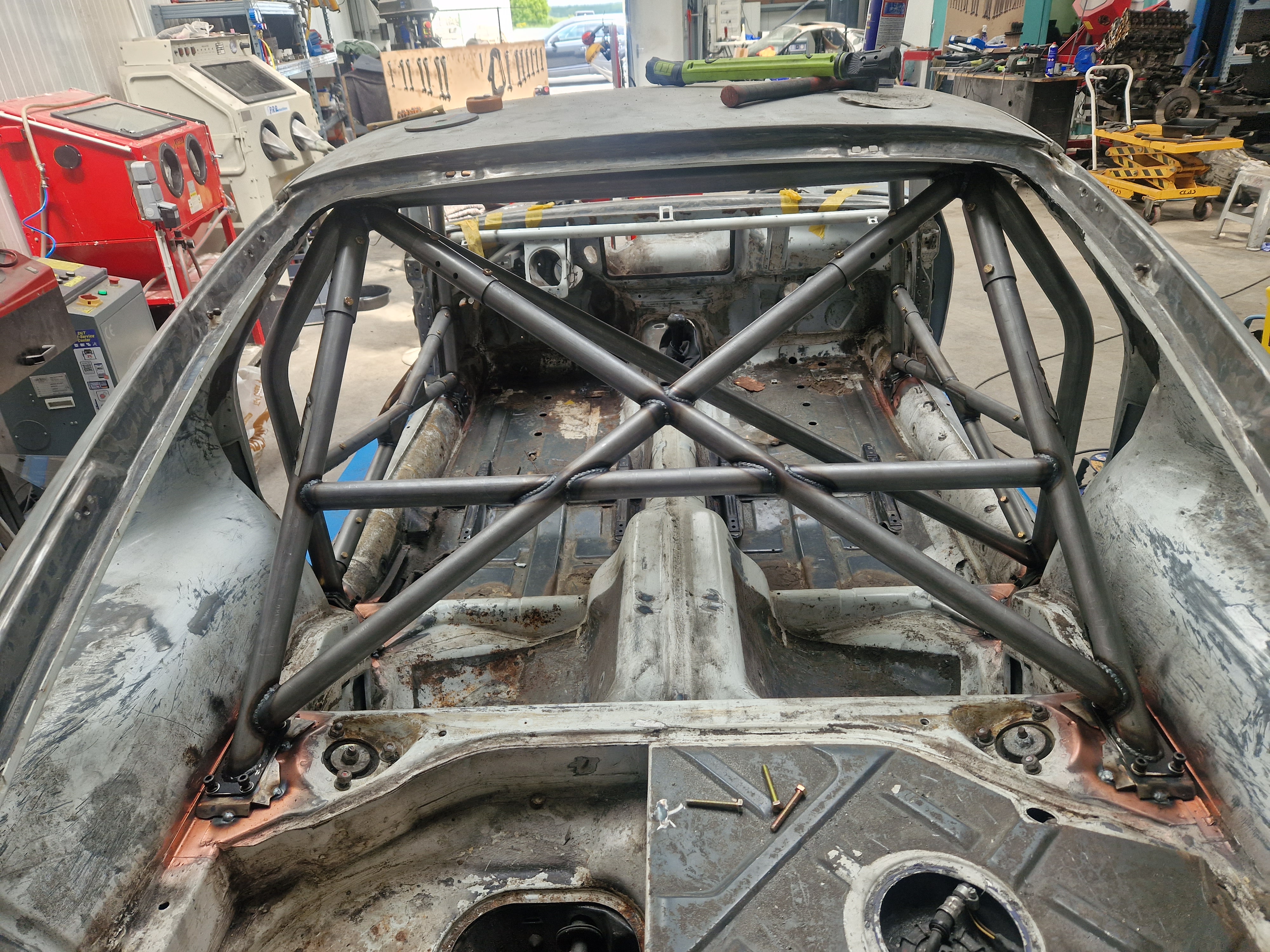

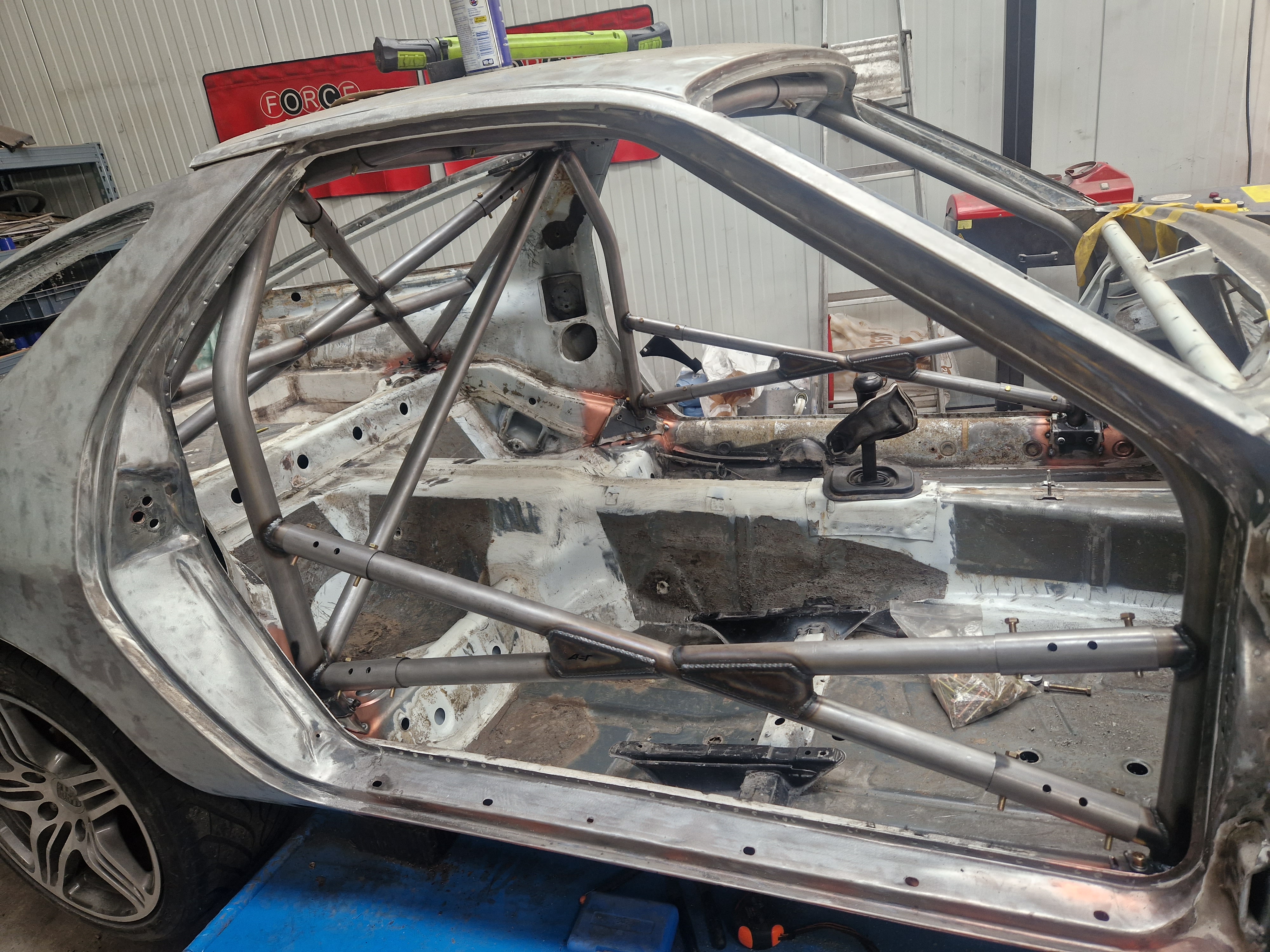

Pose et soudure de l'arceau avant passage EPOXY et peinture de l'intérieur

Voila un projet qui avance vite et bien !

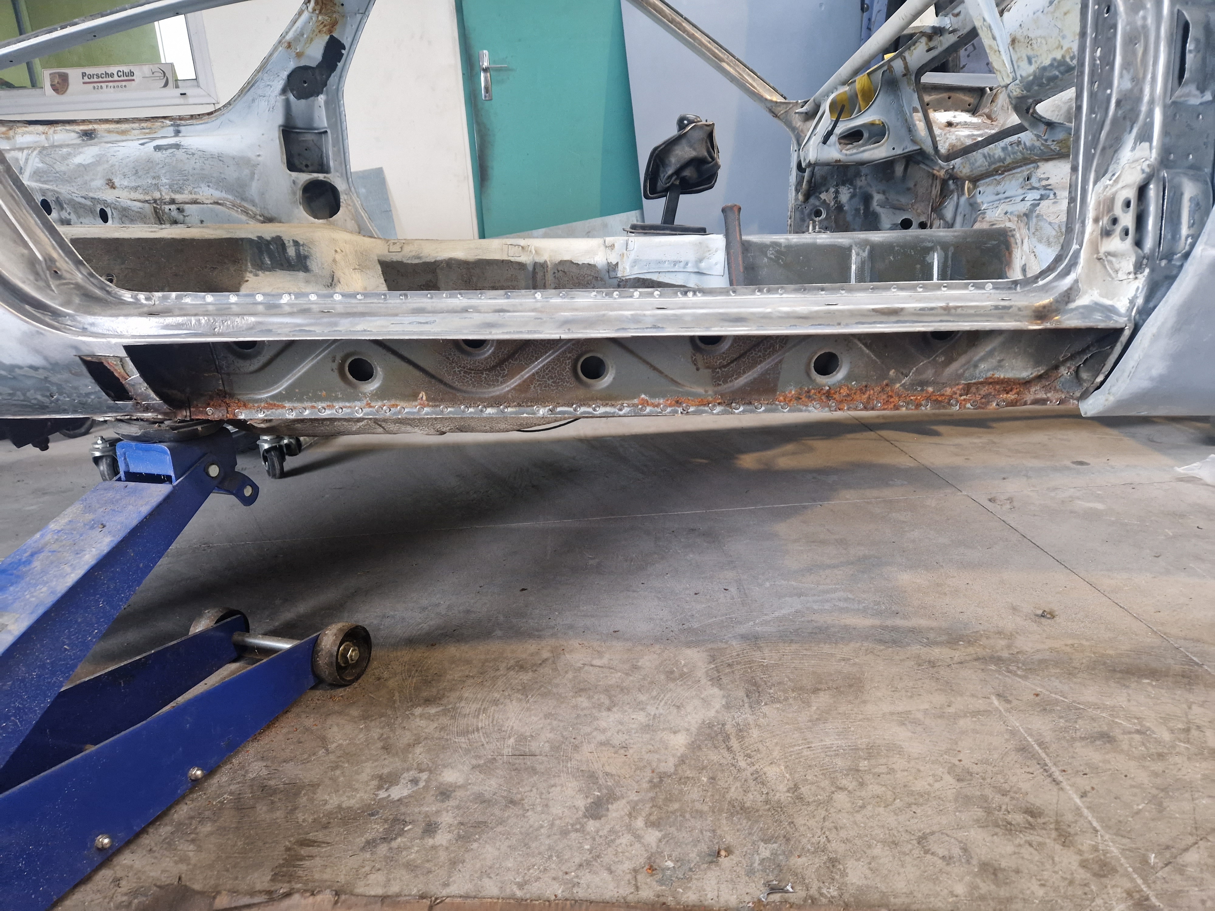

Re: Modification 928 S piste

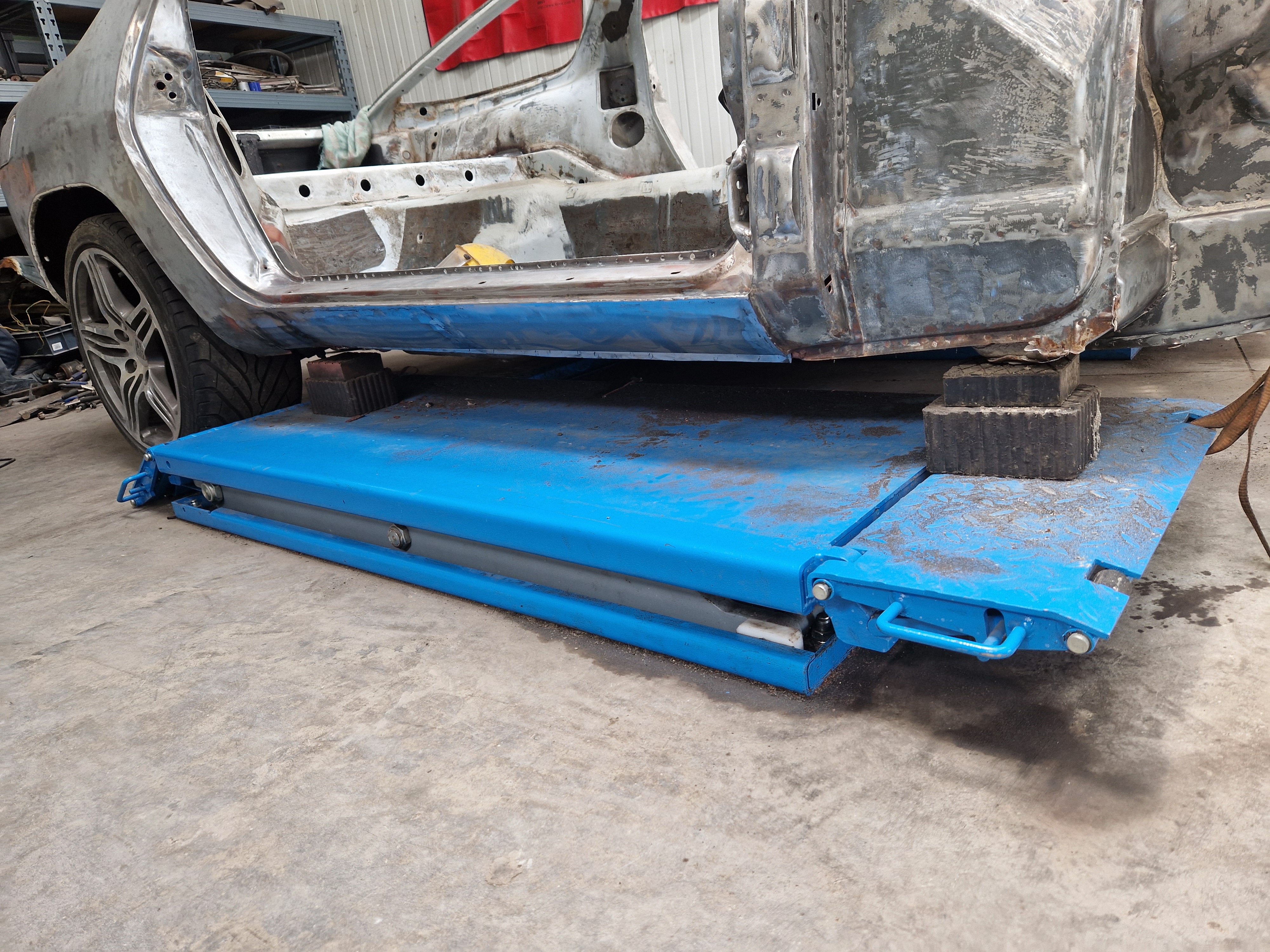

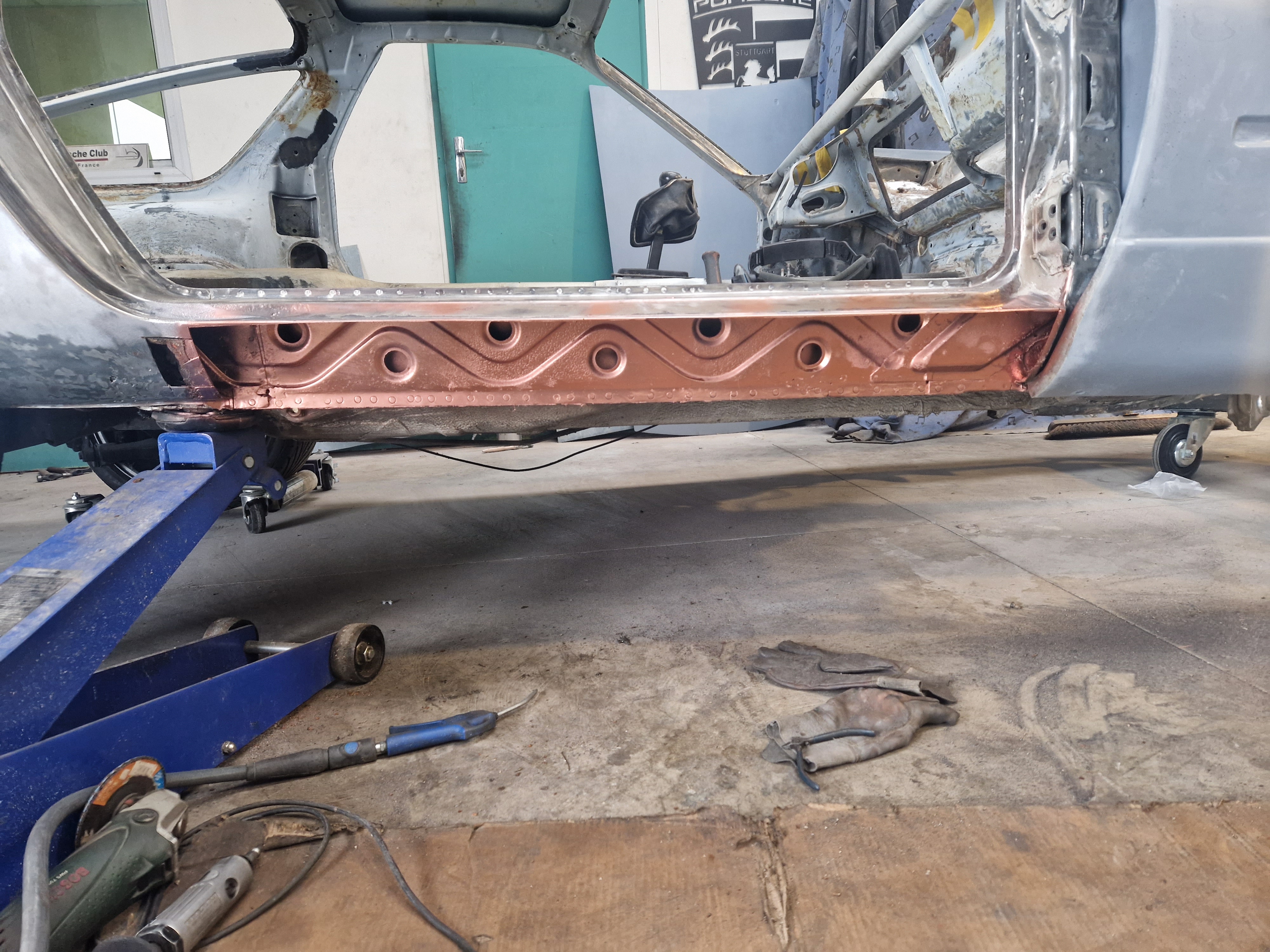

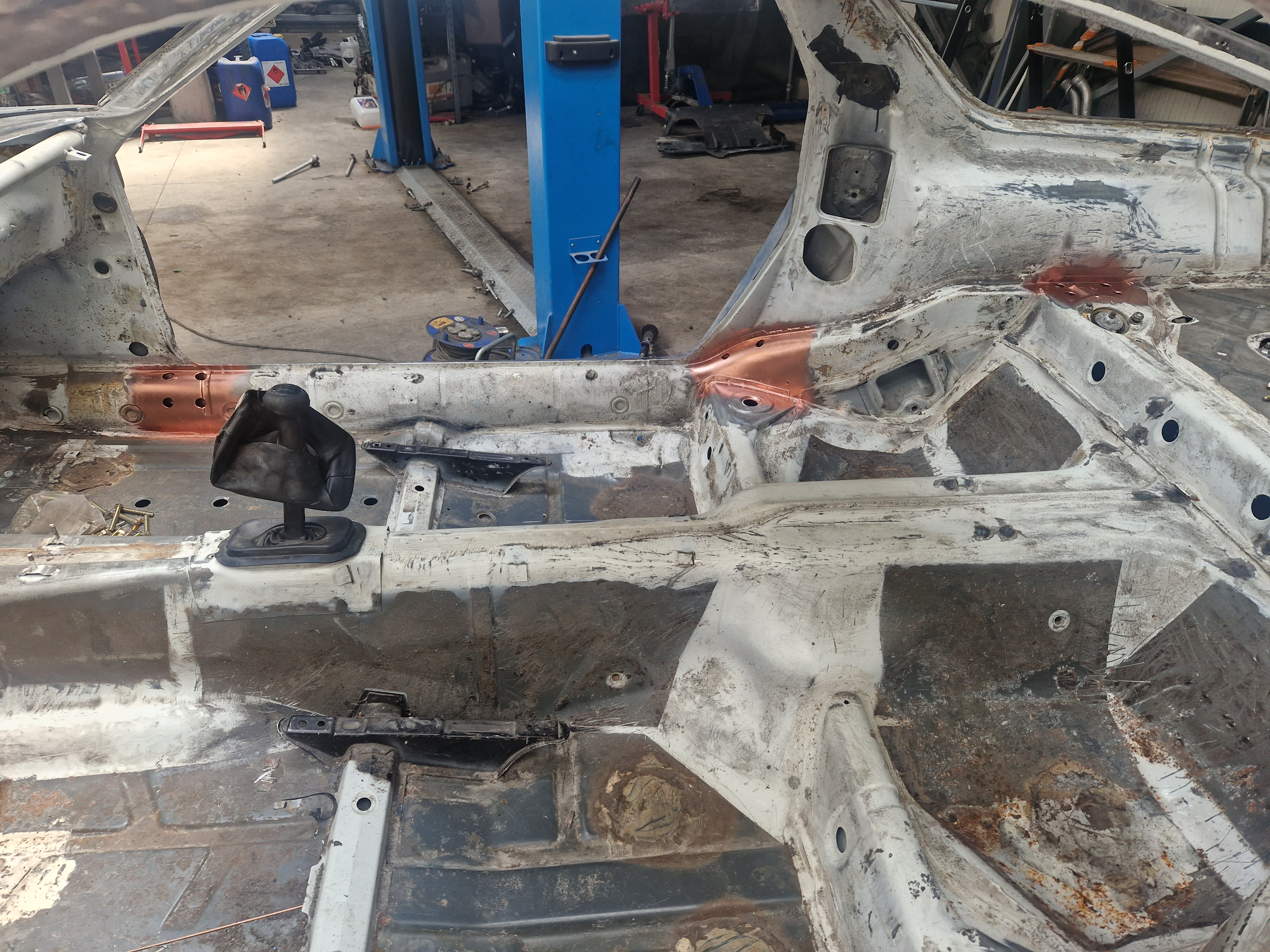

Dernier bas de caisse changé.
Formé à la main , plus de dispo de pièce.

Oh, Oh ralenti tu vas me faire passer pour un Br...
J'espère qu'un jour on se croisera sur la piste
Bon courage !

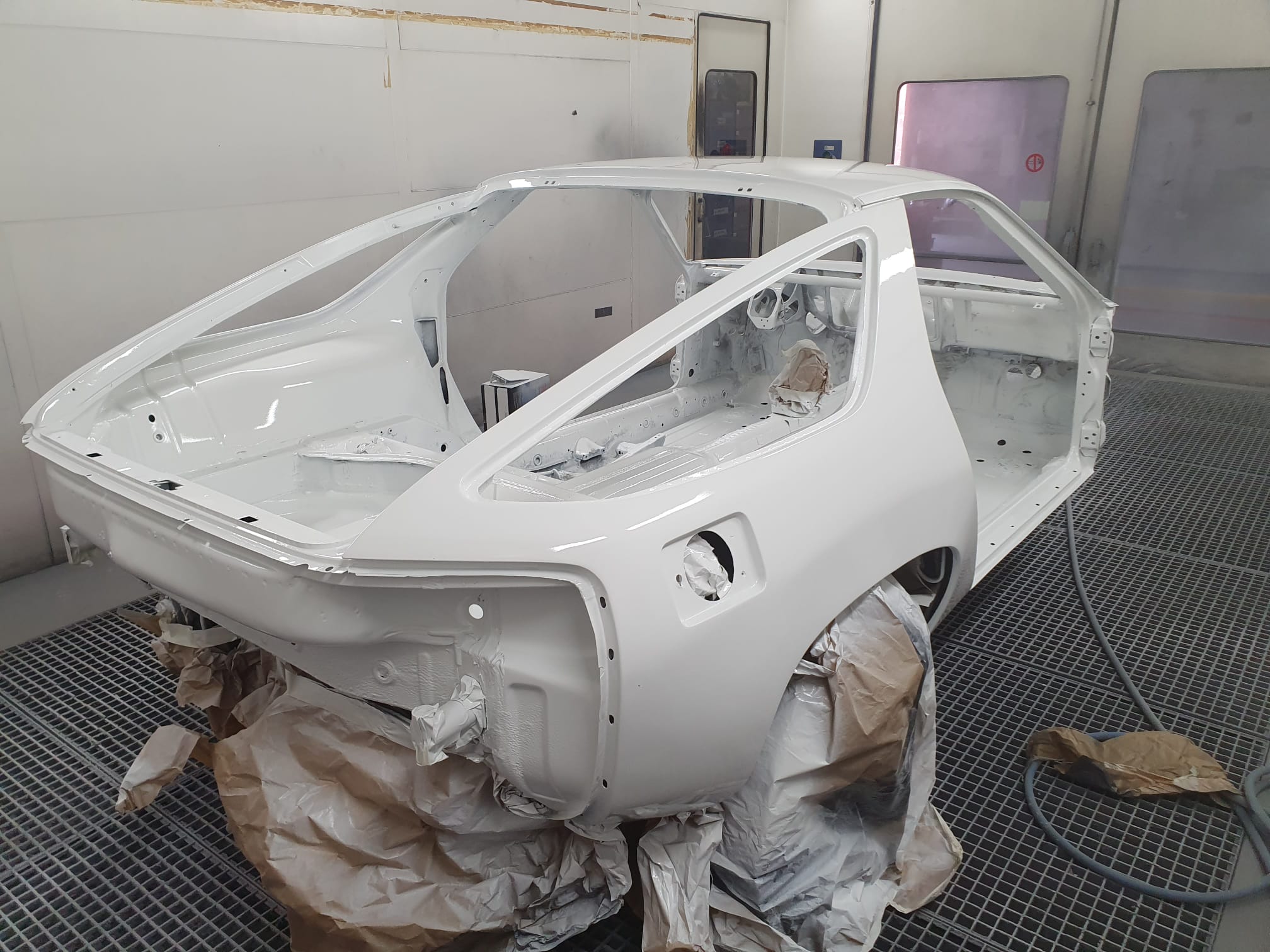

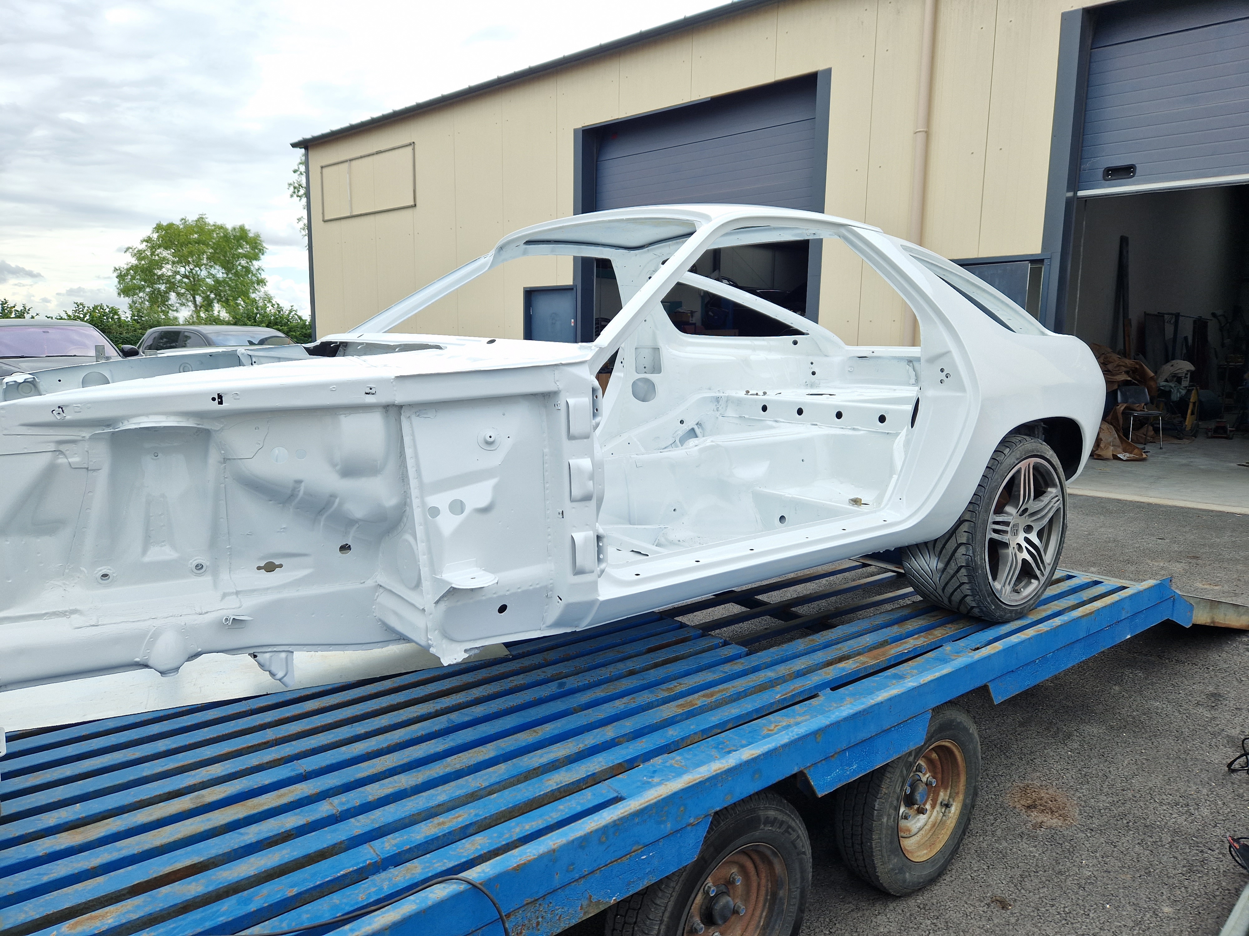

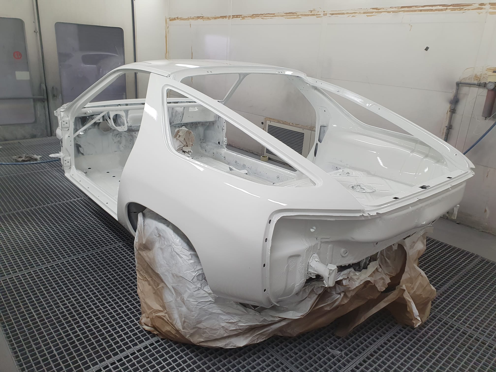

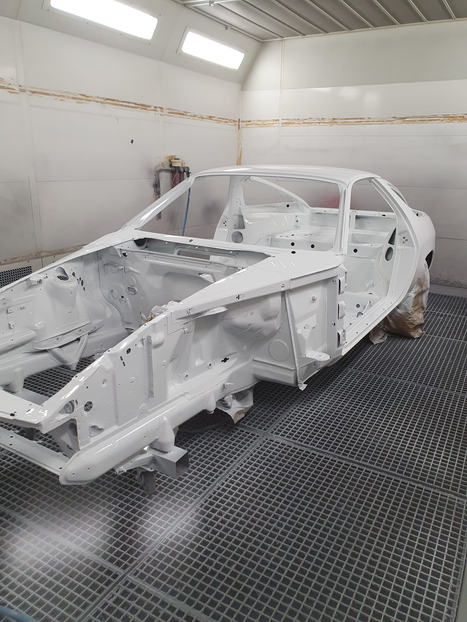

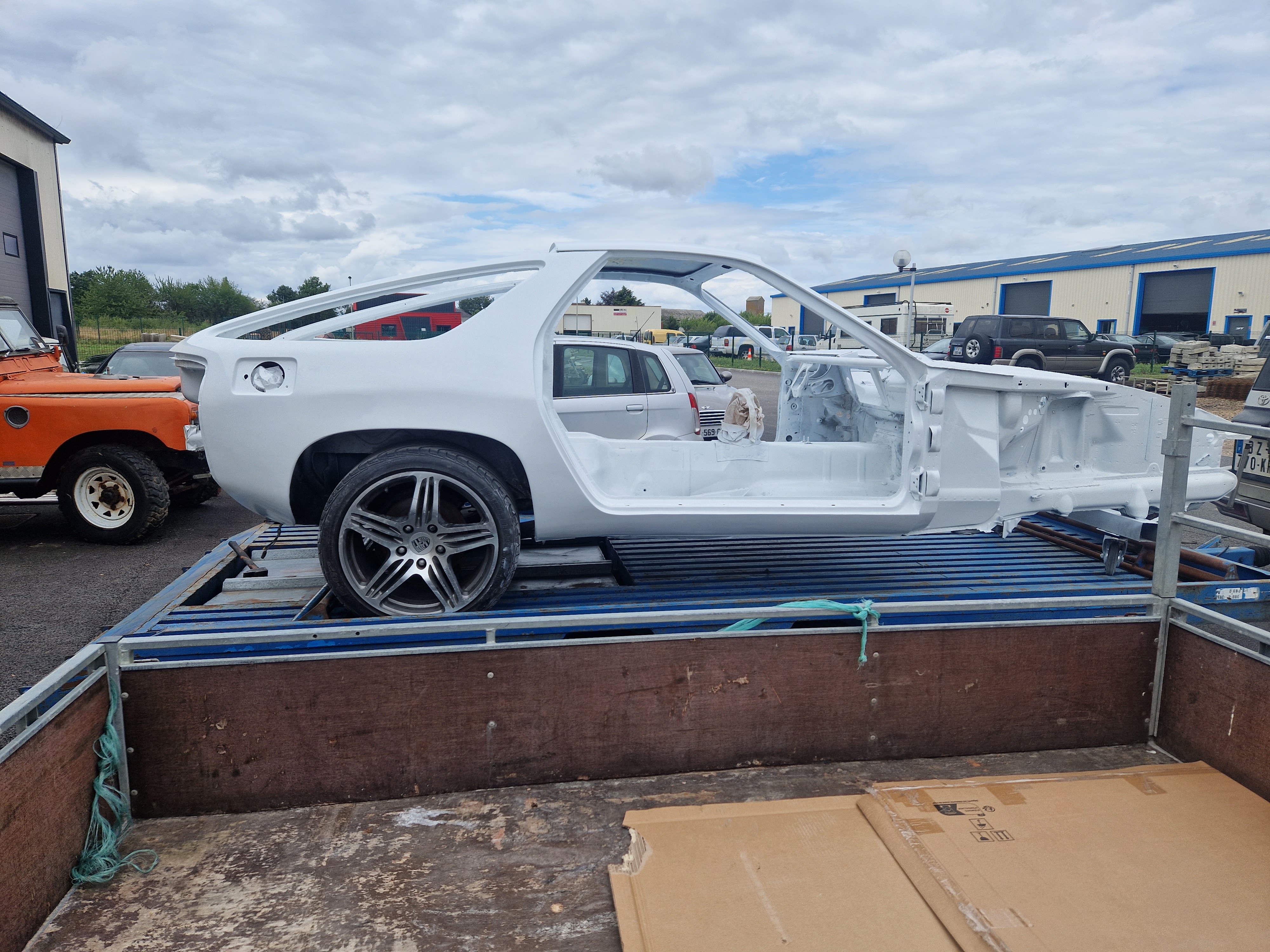

La pistarde vient de passer en peinture
