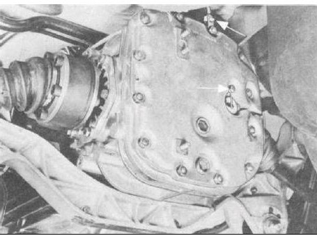

balapou a écrit :
jeu. 7 avr. 2022 22:10
... le capteur d’impulsion que je n'ai pas encore trouvé ...
Il est à l'arrière de la boite de vitesse (cylindre en dessous de la flèche blanche au milieu de la photo).

Bonjour Patrice,
Le capteur de vitesse dans le différentiel est mécanique ou électrique ?
Autrement dit il compte des tours ou des impulsions ?
Car effectivement j'ai retrouvé sous un amas de graisse et de crasse un tout fin tube noir qui part du centre arrière du différentiel, et qui repart je ne sais ou en passant au-dessus de la boite, je me demandais ce que cela pouvait être, je crois que tu viens de lever un coin d'ombre dans mes petites connaissances 928.
Merci
Messages : 4367
Re: Probleme abs 928 s4 de 1991
Message par Pat » ven. 8 avr. 2022 19:06
AL2004 a écrit :
ven. 8 avr. 2022 15:14
... Le capteur de vitesse dans le différentiel est mécanique ou électrique ?
Autrement dit il compte des tours ou des impulsions ? ...
Bonsoir Alain :hello:
De la documentation que j'ai consultée (je n'ai pas démonté le capteur), c'est un capteur à impulsion :
"Un interrupteur à lame dans le capteur est actionné par huit aimants sur un anneau fixé à la couronne dentée du différentiel. Le signal sera de huit impulsions par tour de roue arrière."
