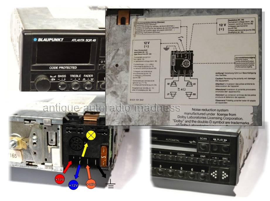

Et sur la 944 j’ai regardé tout à l’heure c’est un symphony
Exactement le même que le Stuttgart que j’ai mis en photo et l’Atlanta à la différence près que j’ai l’égaliseur avec. Très vintage mais avec un style incroyable

Parce que le lien de Bertrand montre 2 blocs et ta radio devrait en avoir trois.
Une photo de la face arrière de la radio devrait nous éclairer…

Ma voiture est au garage en ce moment mais voici ce à quoi la face arrière ressemble

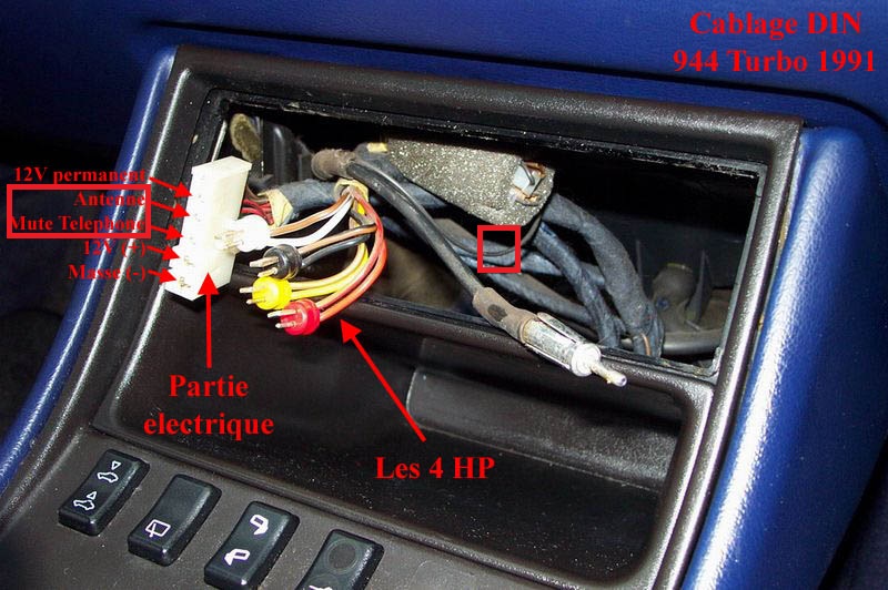

- Messages : 5792
Re: Faisceau autoradio
Pas dur, n'importe quel mécano doit te faire cela
Un +
UN + aprés contact
Une Masse
Un fil bleu Sortie (antenne électrique ou Ampli d'antenne)
et 4 sorties. HP. (2 AV et 2 AR. les 2 AR alimentant grâce à un filtre les 4 de custodes)
Une pile de 1,5V (merci Chax) et tu identifies tes HP.
viewtopic.php?f=42&t=19652&hilit=TUTO+RADIO
viewtopic.php?f=42&t=26492&hilit=antenne+radio
Sortie origine sur une 44
Un +
UN + aprés contact
Une Masse
