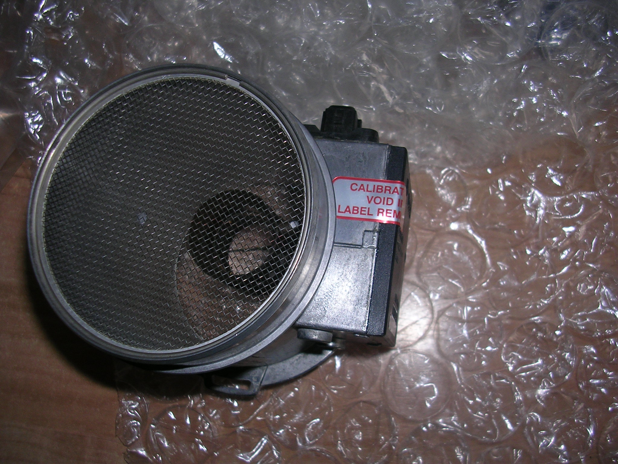

de retour de chez Lionel R c'est le .........Débitmètre qui fait défaut X(
(je vais suivre la filière de PascalD )
remplacement du débitmètre et essai :vroum: avec Lionel au volant
là je découvre une nouvelle voiture! :ok:
et j'ai profité pour admirer le travail de Lionel il y a des 928istes qui vont avoir des bijoux !
:merci: a tous grand :merci: à Lionel

si ça se trouve la semaine prochaine je :vroum: avec ton MAF
remis à neuf et garanti :hap:
mais avec prudence vu la météo et surtout parce que pendant l'essai chez LionelR j'ai trouvé que ma 28 avait beaucoup plus de pèche( le MAF avait un bug et était bidouillé)

Message par joK68 » ven. 23 janv. 2009 18:37
remontage du débitmètre et :vroum: :vroum: :vroum:
(mais attention 1 cm de grèlons sur route coté Freiburg)
:ok:
encore :merci:
@+ José

Message par ristor » ven. 23 janv. 2009 19:44
super photo
y a marquer quoi sur l'etiquette ??
JB
Re: a l'aide
Message par deltaoscar » ven. 23 janv. 2009 19:49
Un truc du genre "Calibré, garantie annulée si étiquette enlevée".
