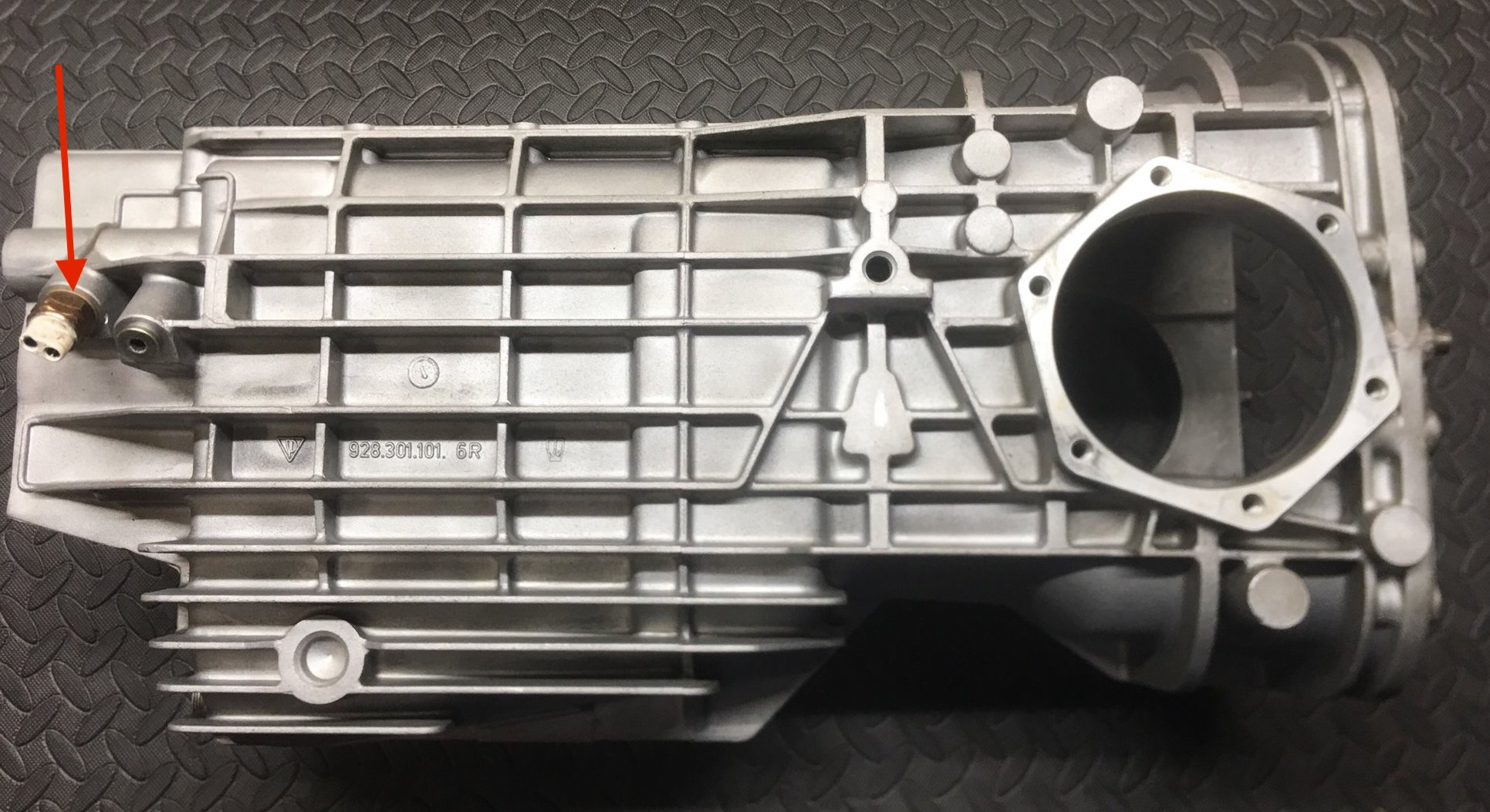

Message par hajumar928 » ven. 1 janv. 2021 20:13
Capteur M AR

fabien92
Messages : 1493
Alias : Fabien L
Localisation : Nouméa
Re: Plus de vitesses ... BVA
Message par fabien92 » sam. 2 janv. 2021 09:23
Bonjour, et bonne année ;)
Lors de la vidange on n’a touche à rien d’autre. Filtre et joint changes.
On a rempli la boîte avec 7,5 l de DEXRON 2D avec un outil de remplissage sous pression via la valve prévue à cet effet. Puis j’ai dû faire 200 km depuis la vidange.
Aurait on introduit de l’air ? N’y a t il pas une durite de dépression en cas d’air ?
