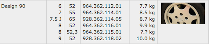

jantes D90 (coulée) de série fabriquées par Speedline.
7,5/16 ET 65 225/50
9/16 ET 52 245/45
viewtopic.php?f=76&t=19810

Petit récapitulatif avec votre aide.
D90 pour 928s4
Avant 7,5”j/52 Réf: 92836211405. 8.7kg
Arrière 9”/65 Réf: 92836211802. 10kg
Avant : 225/50/16
Arrière : 245/45/16
Voici ce que j’ai sur la voiture et à 50€ le pneu 😱

hajumar928 a écrit :
ven. 1 mars 2019 15:00
7,5/16 ET 65 225/50
9/16 ET 52 245/45
Ce tableau est très intéressant 😎👍
