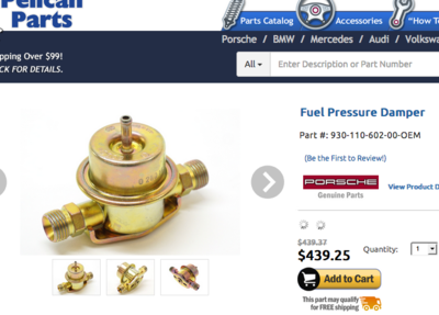

Régulateur de pression d'essence 92811019802 : 110,48€ chez Porsche en juillet 2008
Amortisseur de pression d'essence 92811020201 : 101,98€ chez Porsche en janvier 2008
x3 environ en 10 ans :sarcastic:

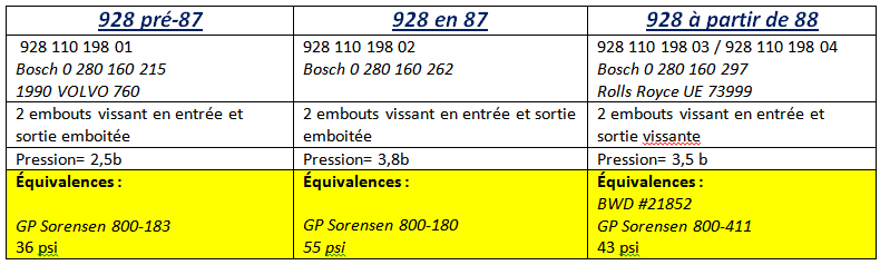

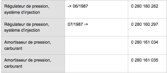

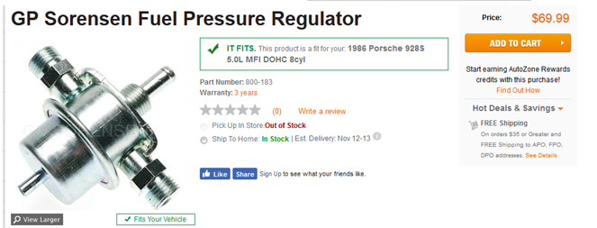

Voici les références d'un adaptable disponible aux US mais pas encore trouvé de revendeur livrant en France et autres correspondances ... Est-ce quelqu'un a ses entrées ?
Et également pour mieux se rendre compte de la non complexité de cette petite chose, voici ce qu'il contient. Si il est possible de ressertir les parties supérieures et inférieures, (ou de trouver un collier adapté) ce doit être possible je pense de rénover les amortisseurs / régulateurs de nos squales à partir d'un élément neuf Bosch de même diamètre, et sans problème de disponibilité non ?
