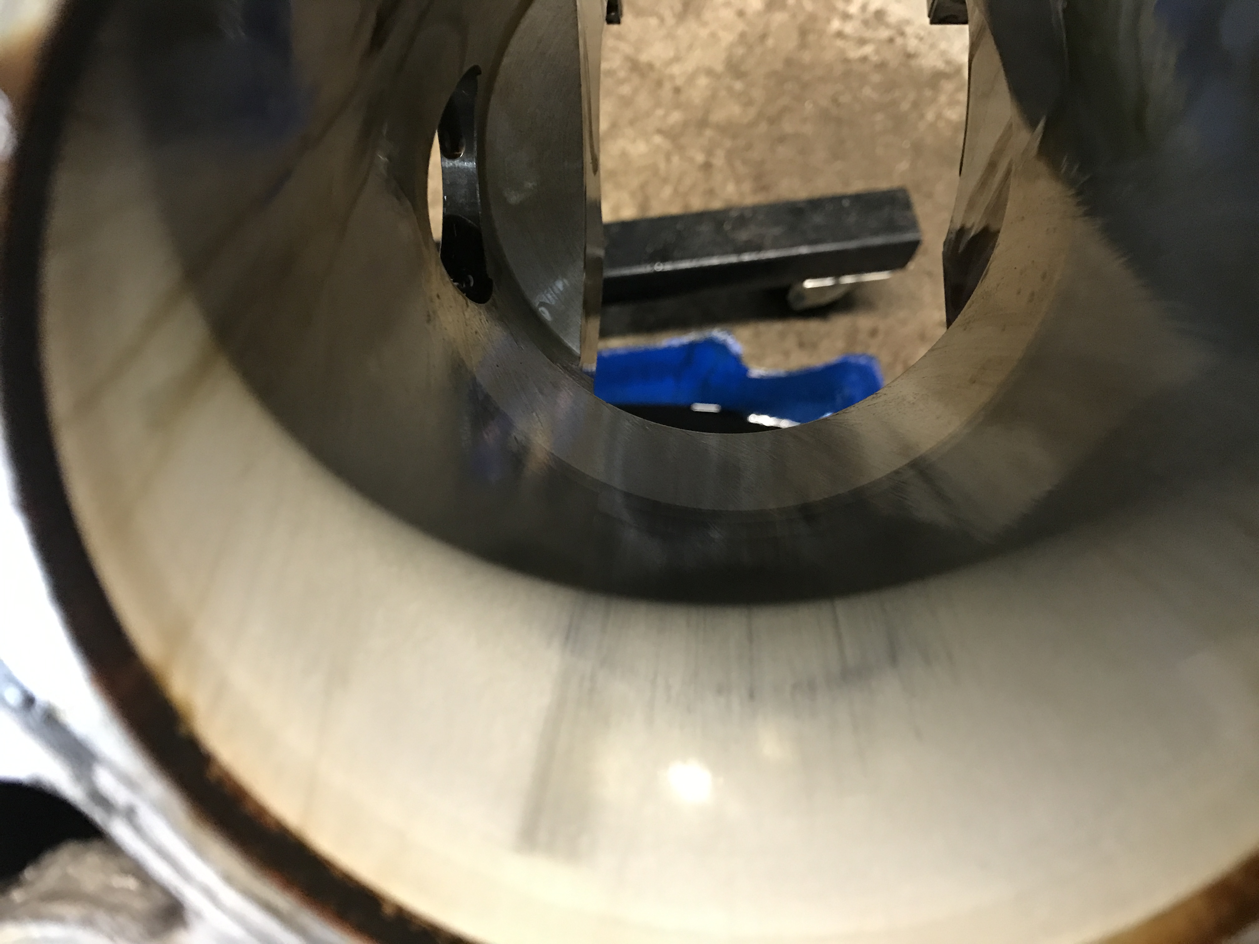

ah mais je ne dis pas que tu es incompétent loin de là , j'admire ton travail .
je dis simplement qu'il y a des cas ou lorsque tu dépasses les cotes réparations tu n'as plus beaucoup de choix .
maintenant niveaux moteur , au risque d'en choquer quelques un , les moteur alusil étaient fiables .
aujourd'hui tout les moteur 996, 997 , cayenne et panamera sont vraiment de tres mauvaise qualité niveau traitement .
certains du club on vu dans mon atelier des moteurs morts de cayenne et panamera .
un traitement de surface sur un bloc alu coûte moins cher qu'un chemisage aussi .
sur les 928 , 968 ou 944 le traitement était alusyl , tres bonne qualité, aujourd'hui il sont au locasyl , va savoir pourquoi il y a des problemes (si tu veux des photos j'en ai beaucoup)
certainement moins cher à la fabrication .

Je ne prends pas la mouche, je défends ardemment mes positions ...
Pour les blocs hors côte, il y a toujours la solution des bruts d'Alusil pour rester sur le même matériau. Ceci étant dit, il y a 2 côtes de réalésage, donc, personnellement je n'ai jamais vu de de blocs hors côtes, même les plus fatigués.
Nous avons été amené à monter un brut d'Alusil suite à une fausse manip. lors de l'usinage. Sachant qu'il s'agit d'un moteur de course, qui subit de grosses contraintes, ..., on a déjà le retour puisque le moteur n'est pas revenu en panne
Par contre, j'ai un bloc de GTS qui est pas mal endommagé donc je n'aurai peut-être pas d'autre choix que de chemiser acier... On verra bien

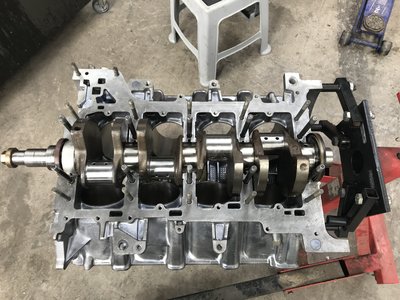

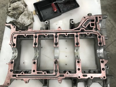

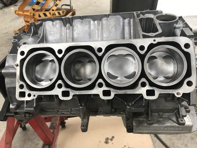

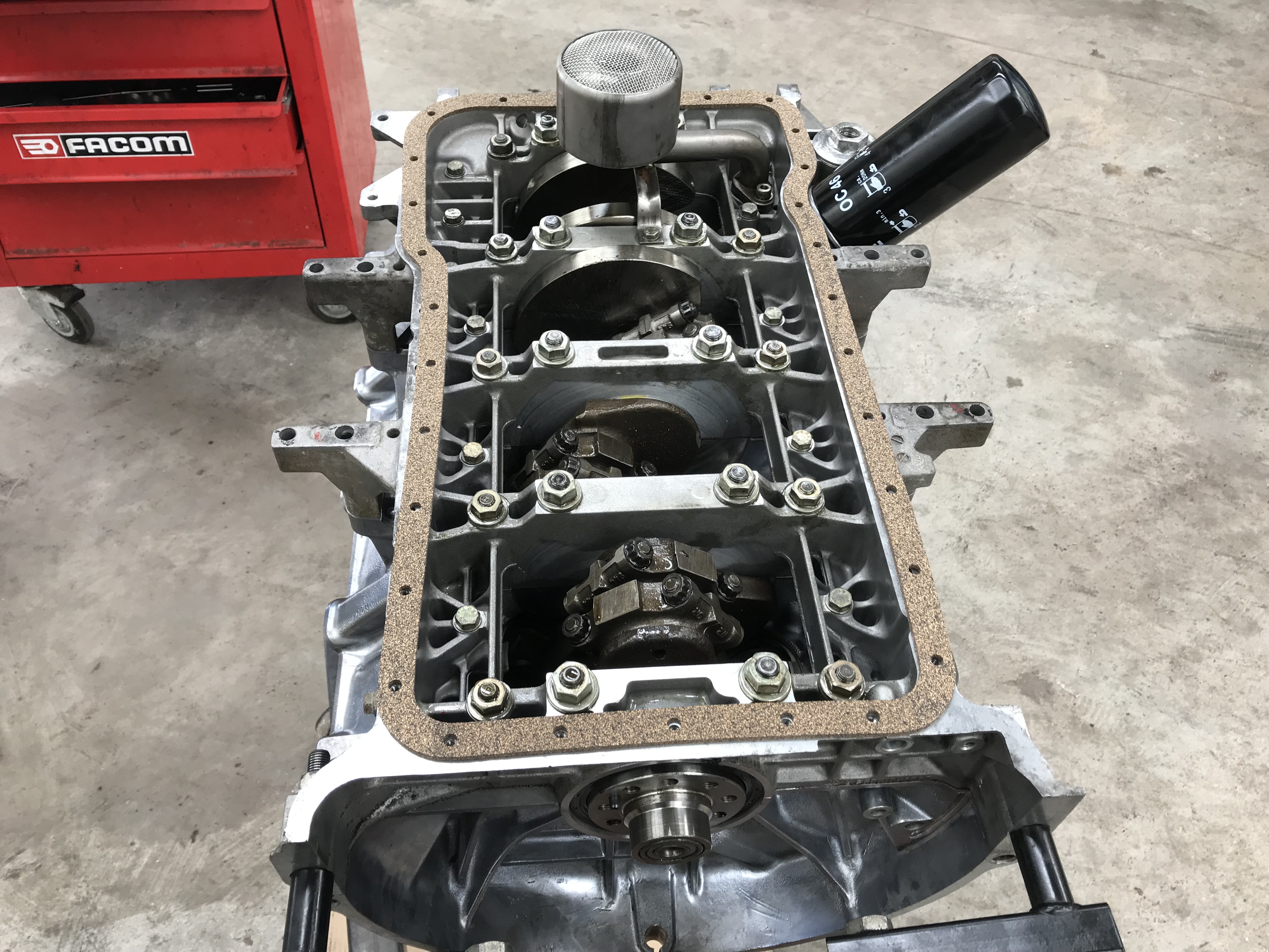

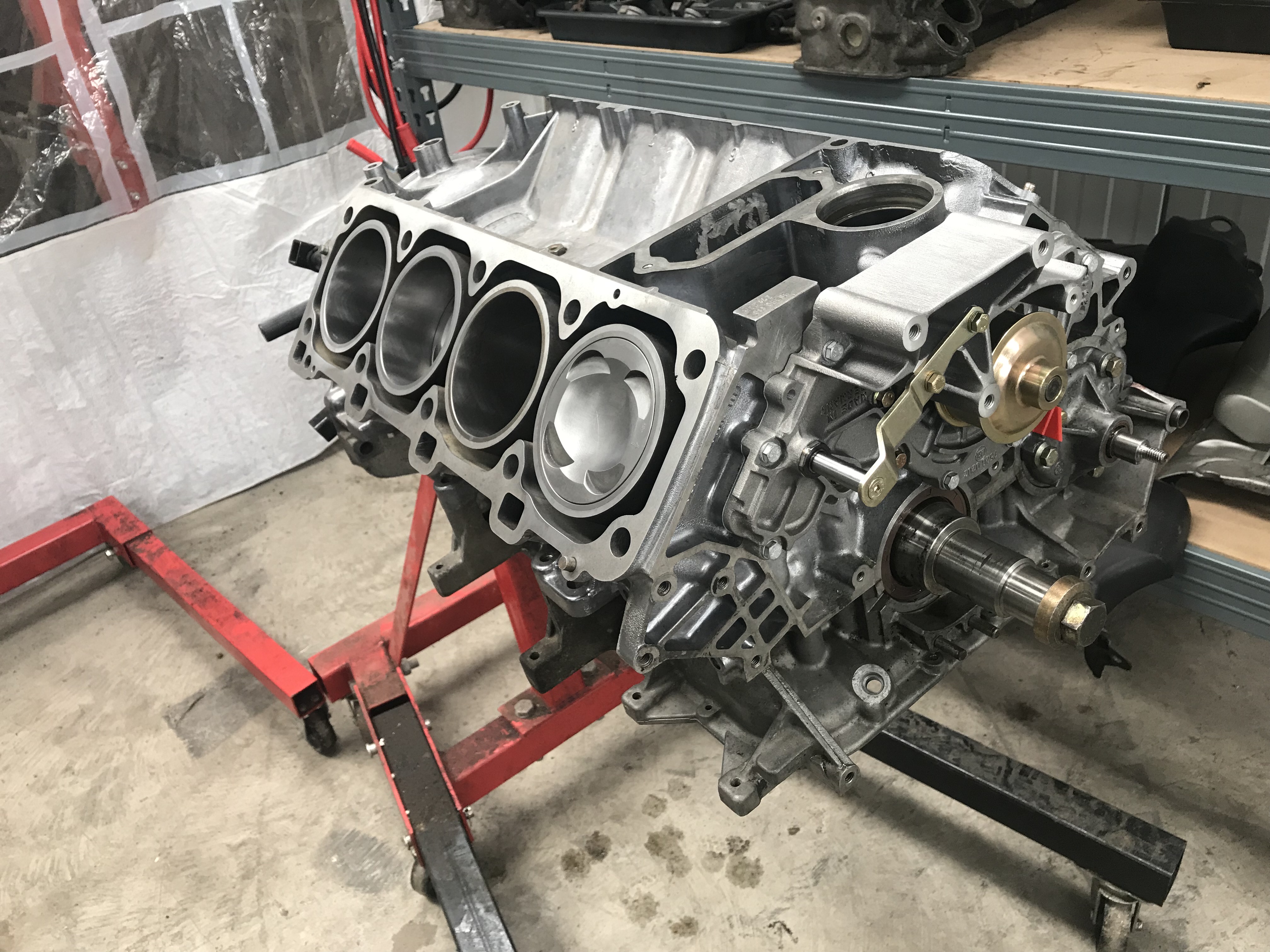

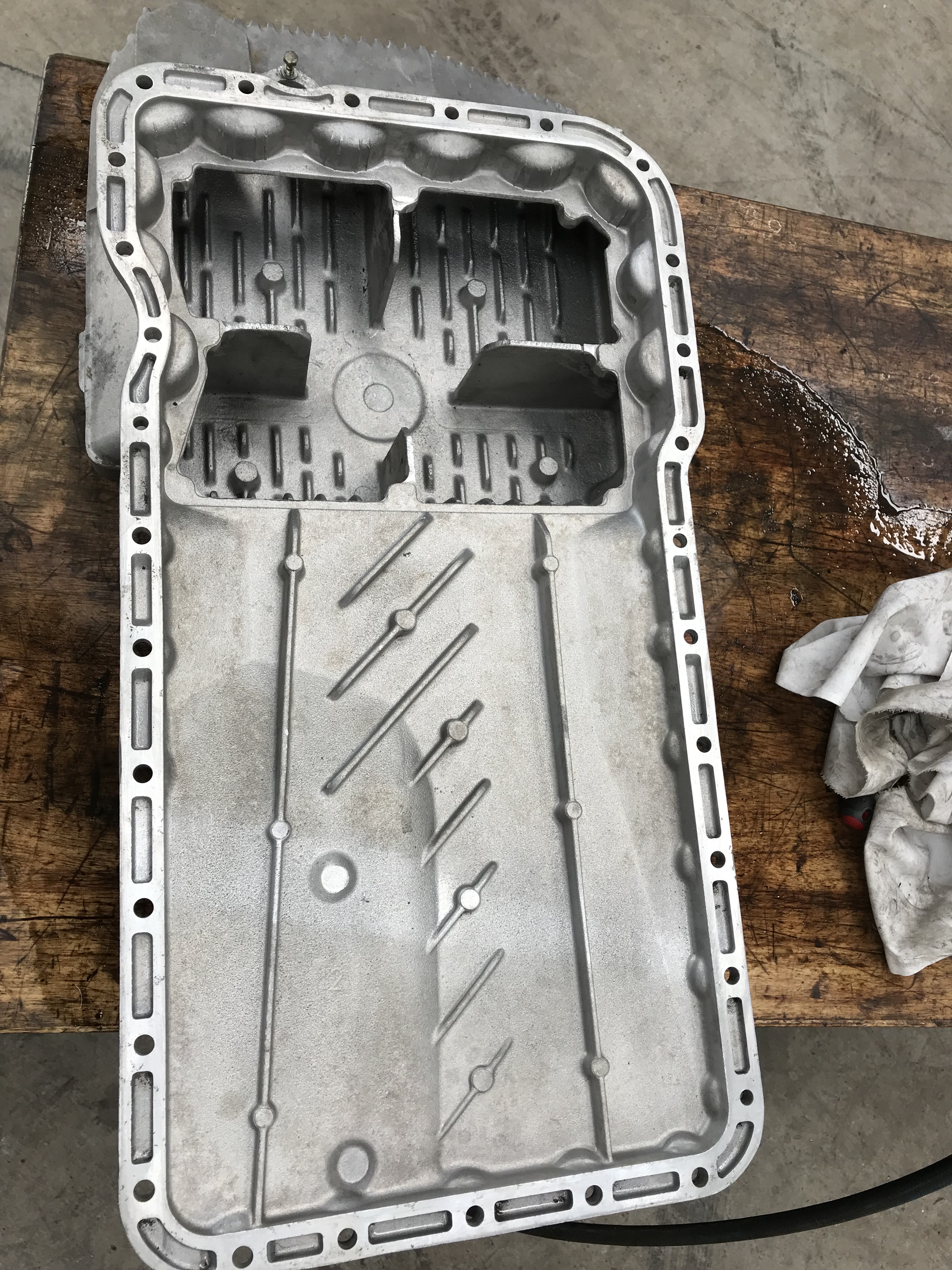

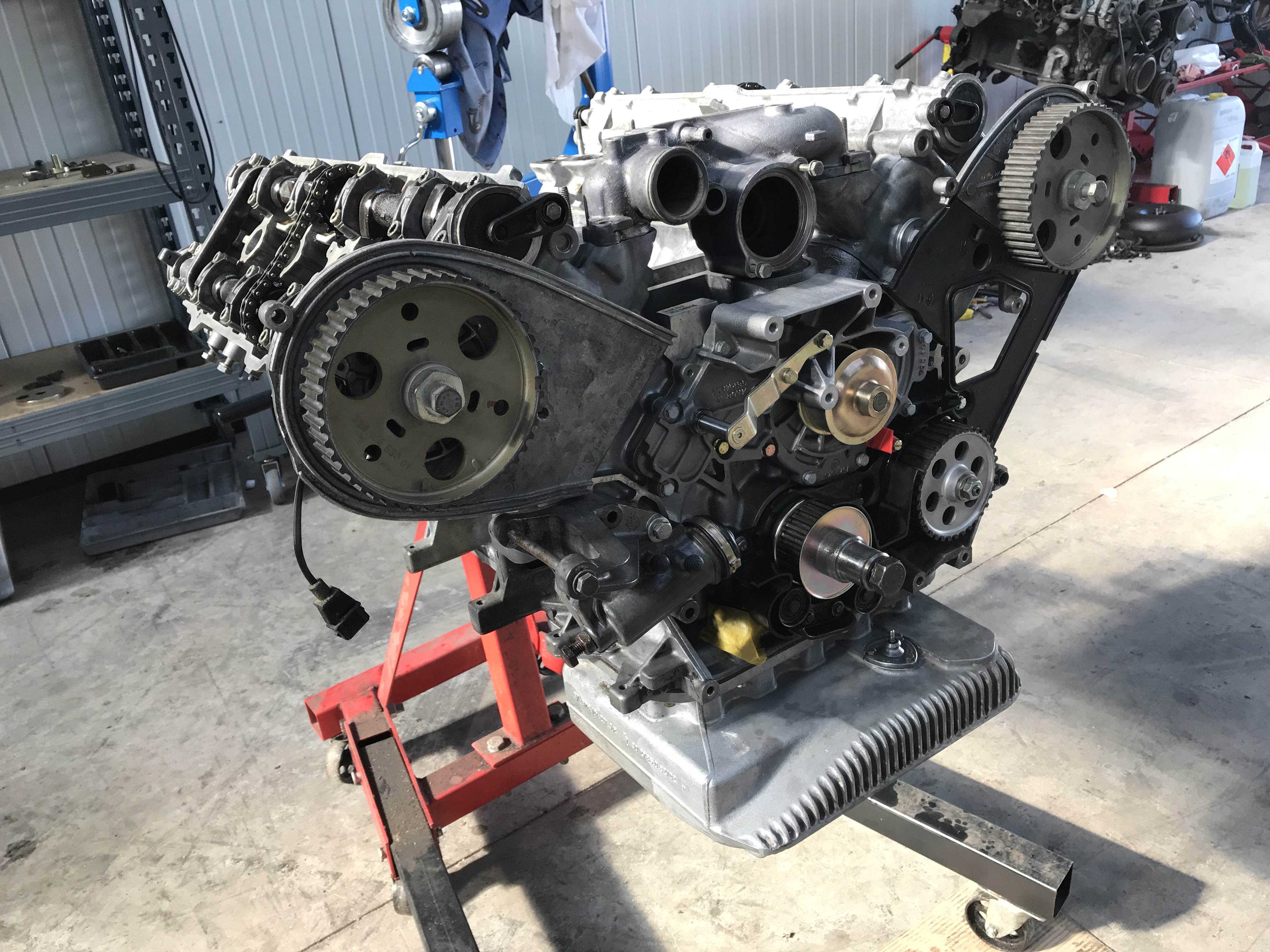

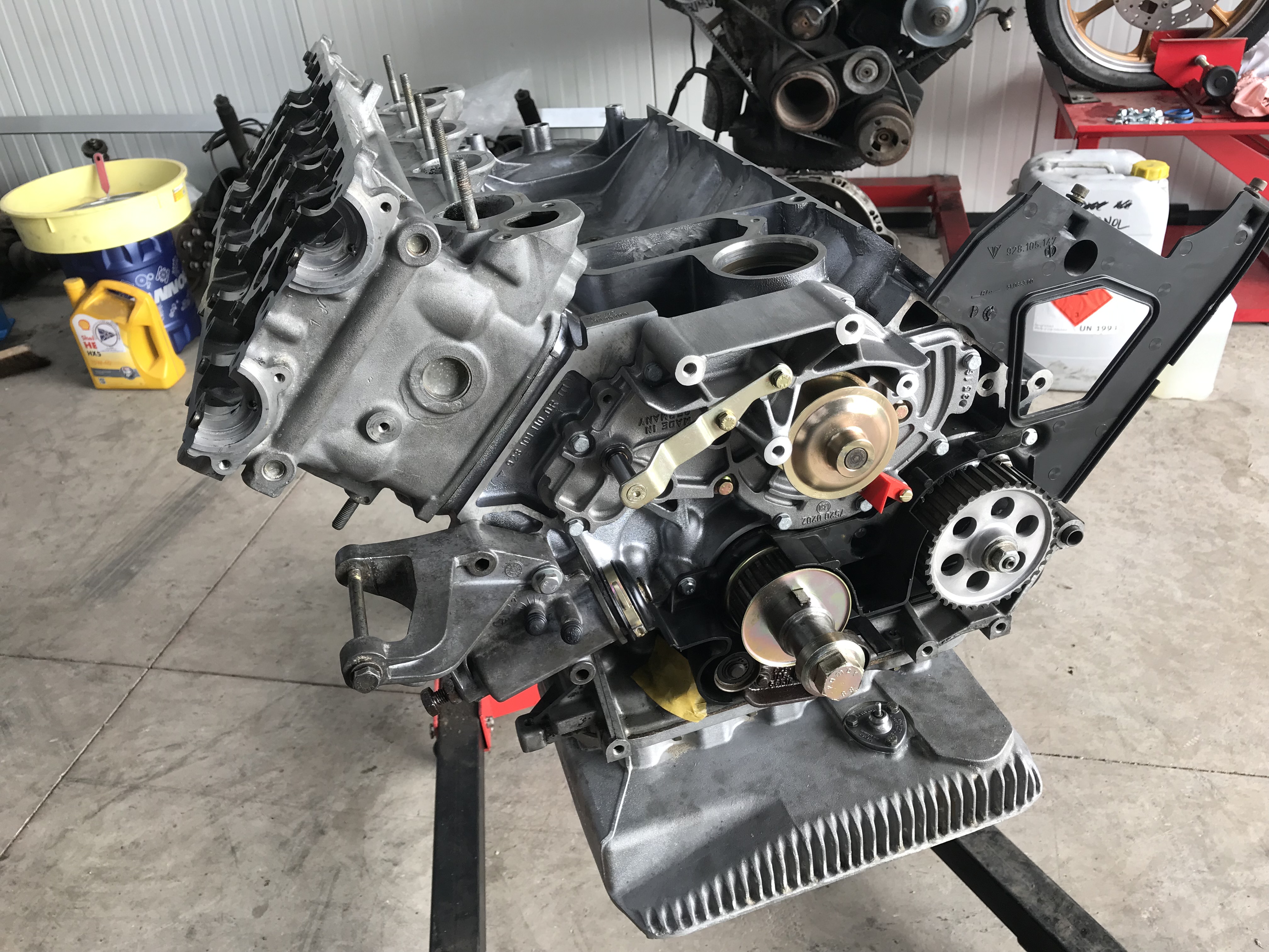

le montage du moteur à bien avancé , lorsque j'ai un peu de temps

C’est celui que tu avais lorsque je suis passée te voir pour l’organisation du salon de Rouen 2018?

Re: moteur neuf 928 s4

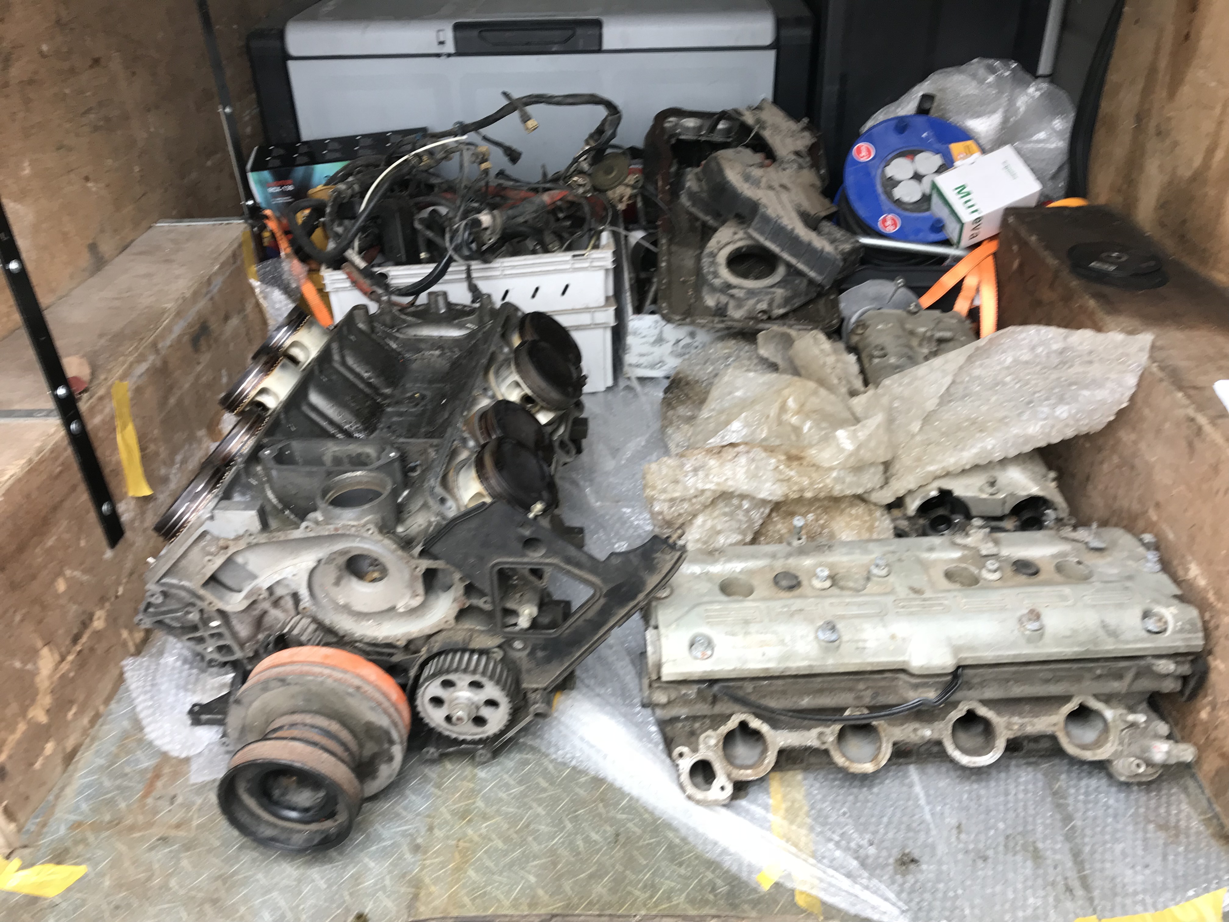

oui c'est bien celui-la , le voici lors de l'achat
