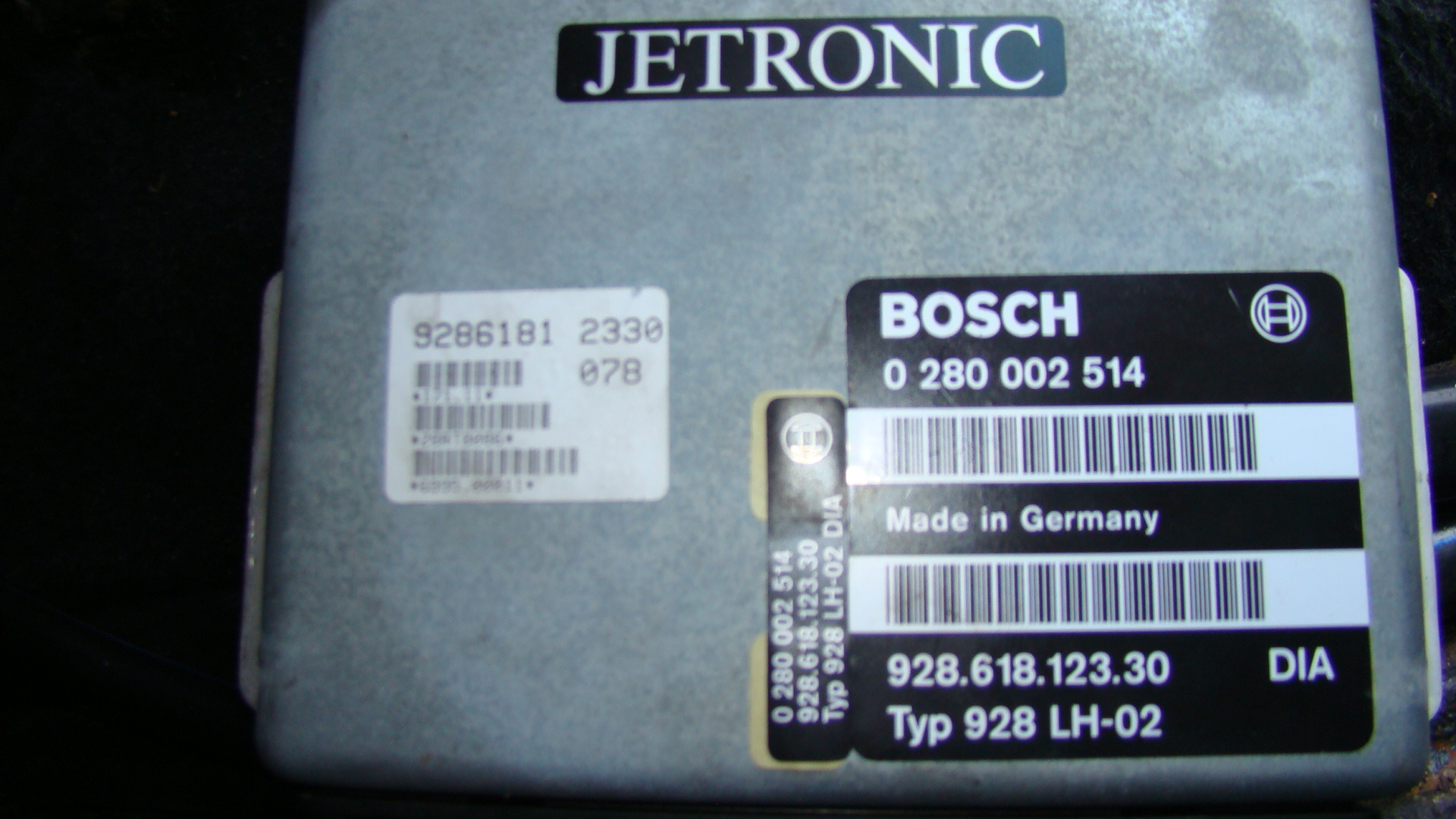

Bon, mon problème n'est toujours pas résolu ! sniff
Je penche plutôt vers un défaut du LH JETRONIC, mais sans vraiment en être certaine.
Y a-t-il une ame charitable dans la région sud pour l'essayer, avant d'en acheter un pour rien.
Par avance merci
Frédérique
