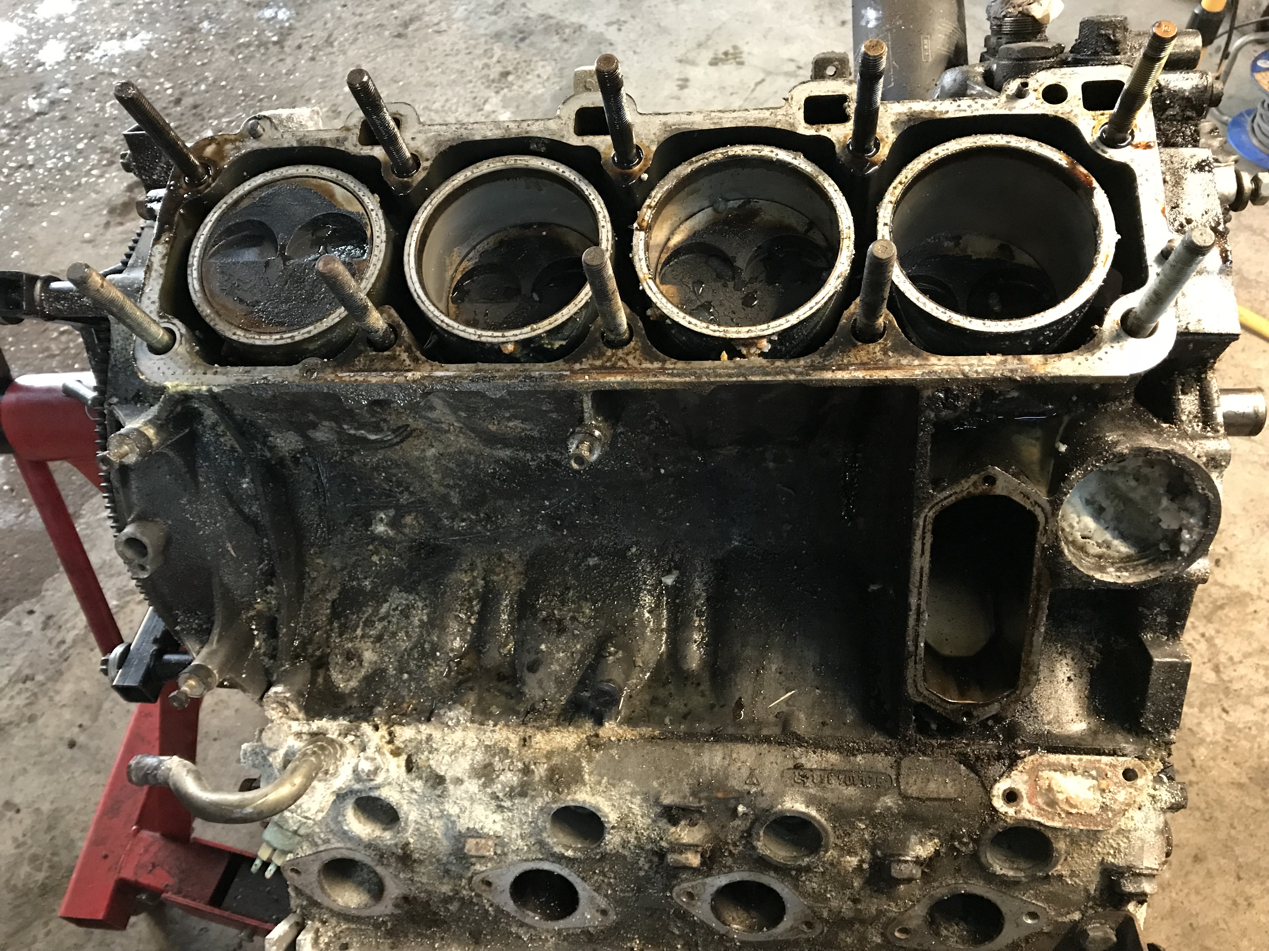

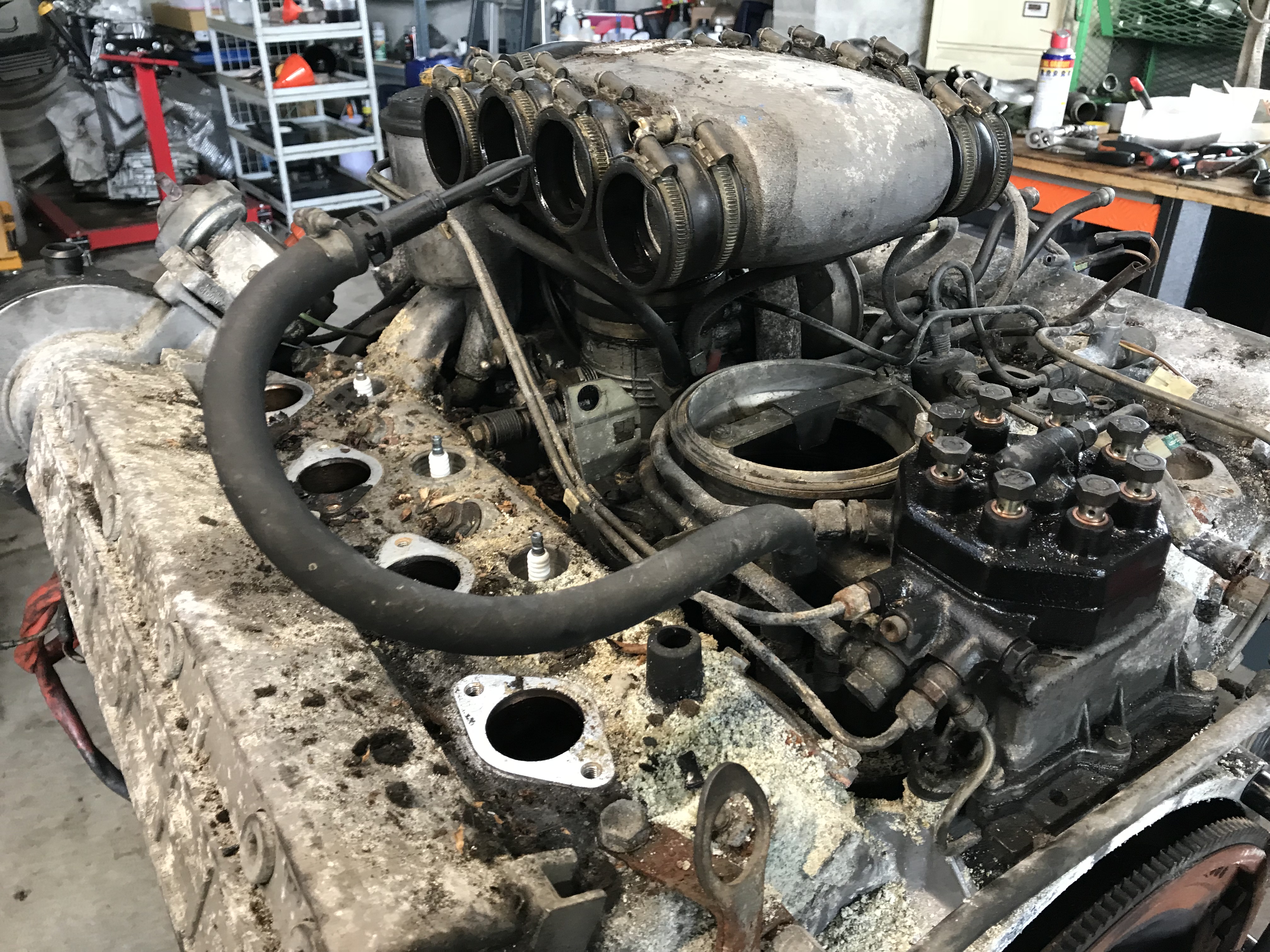

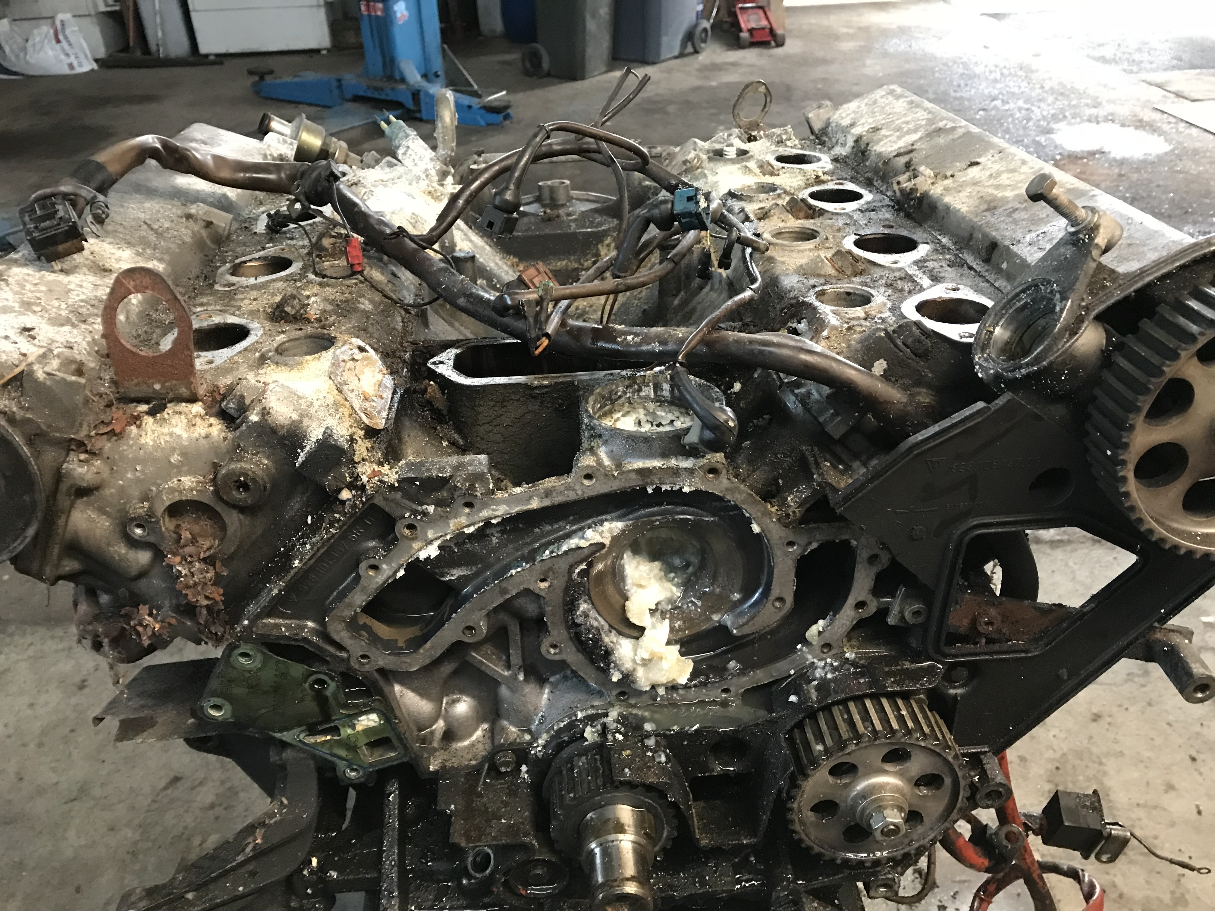

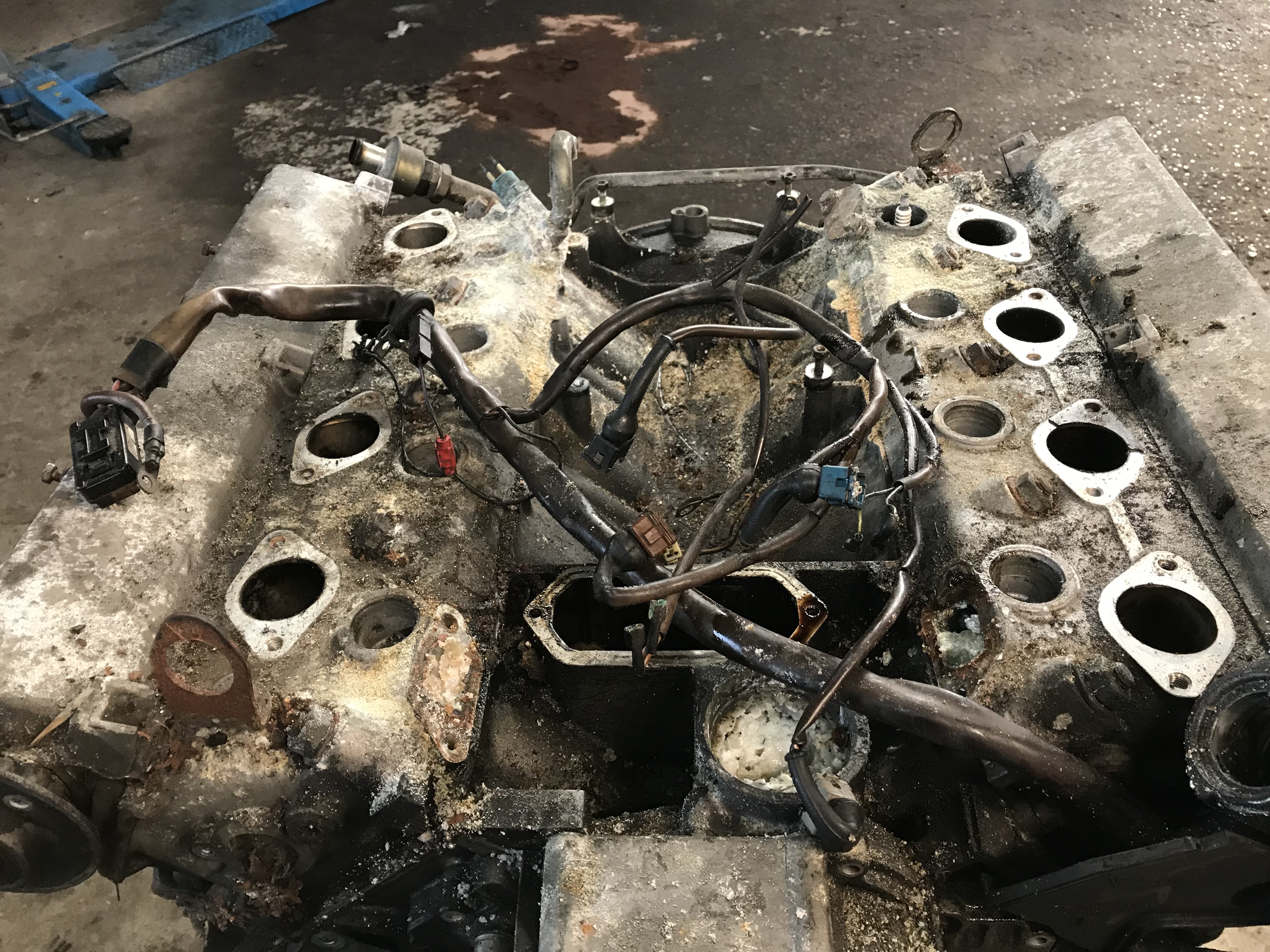

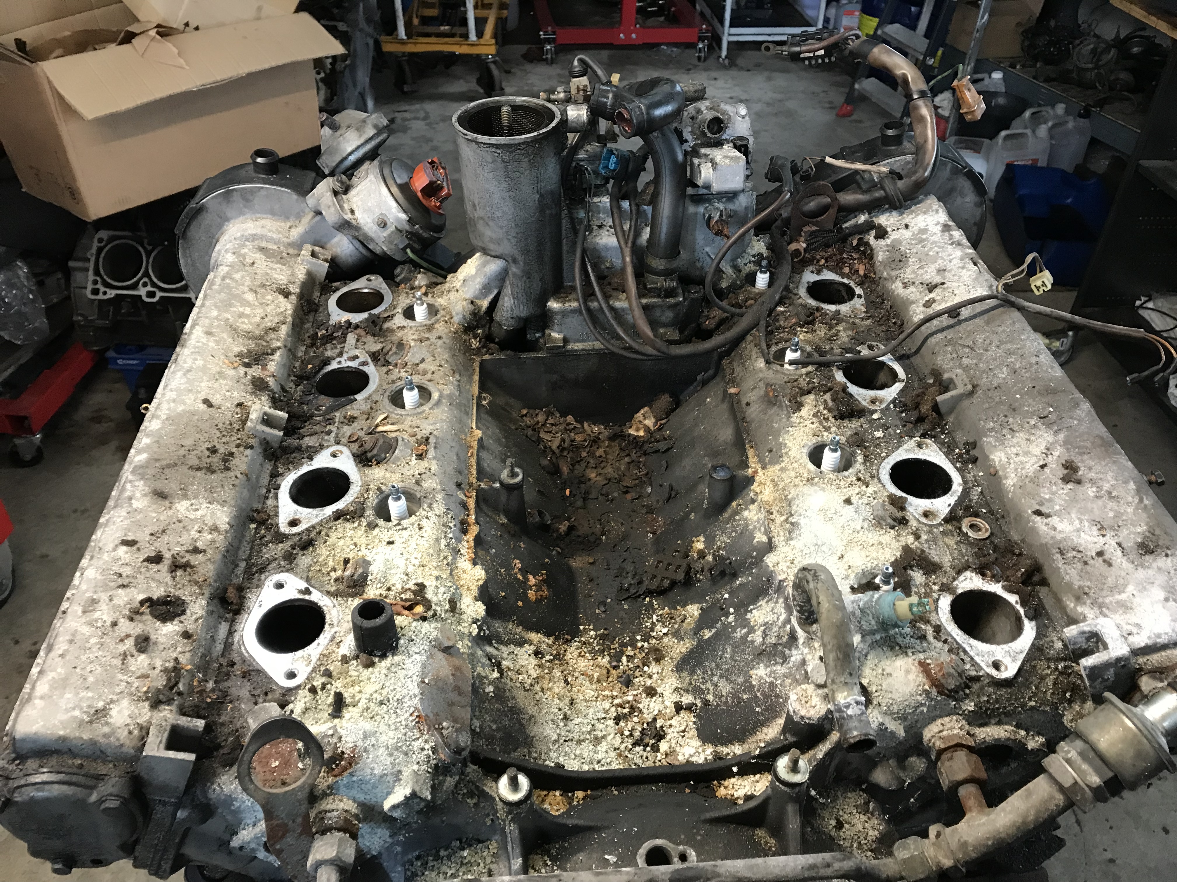

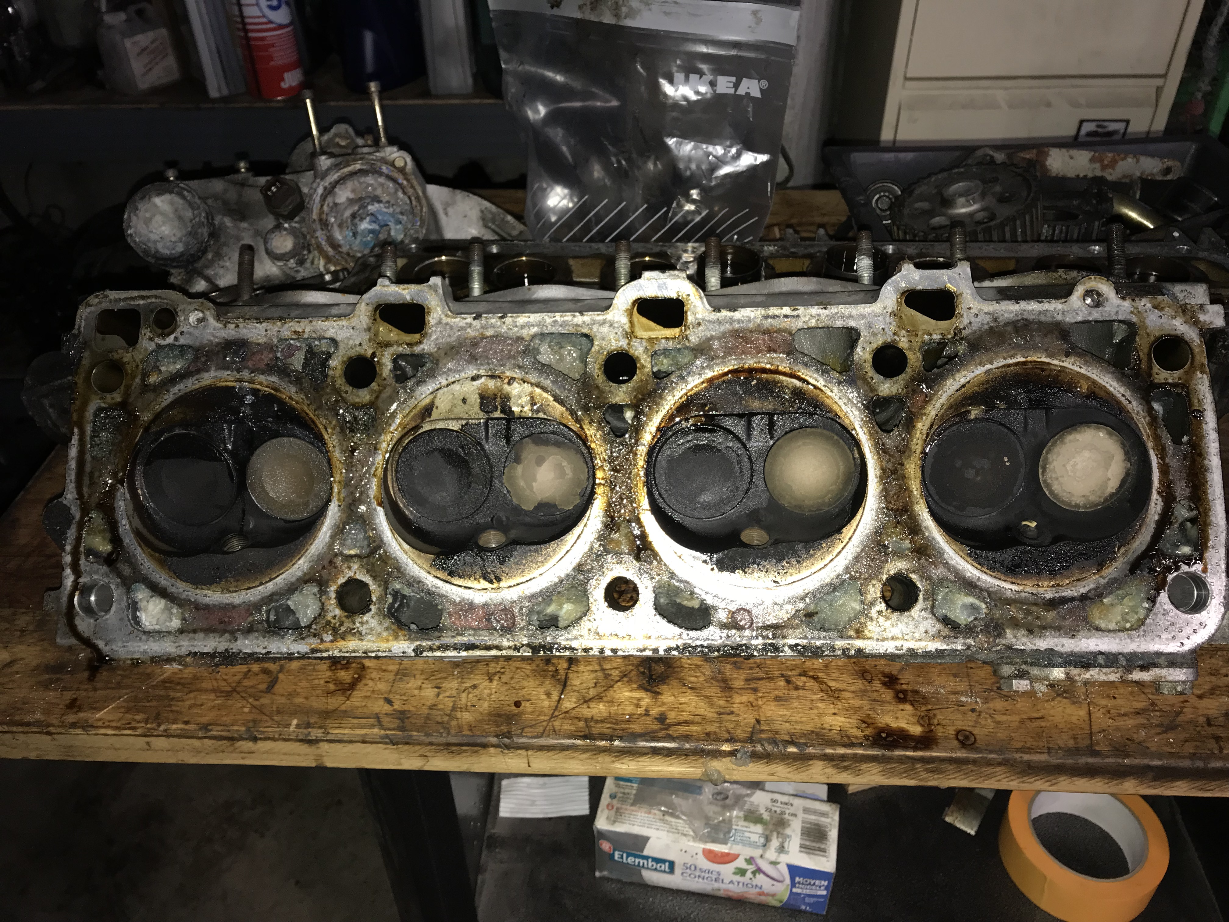

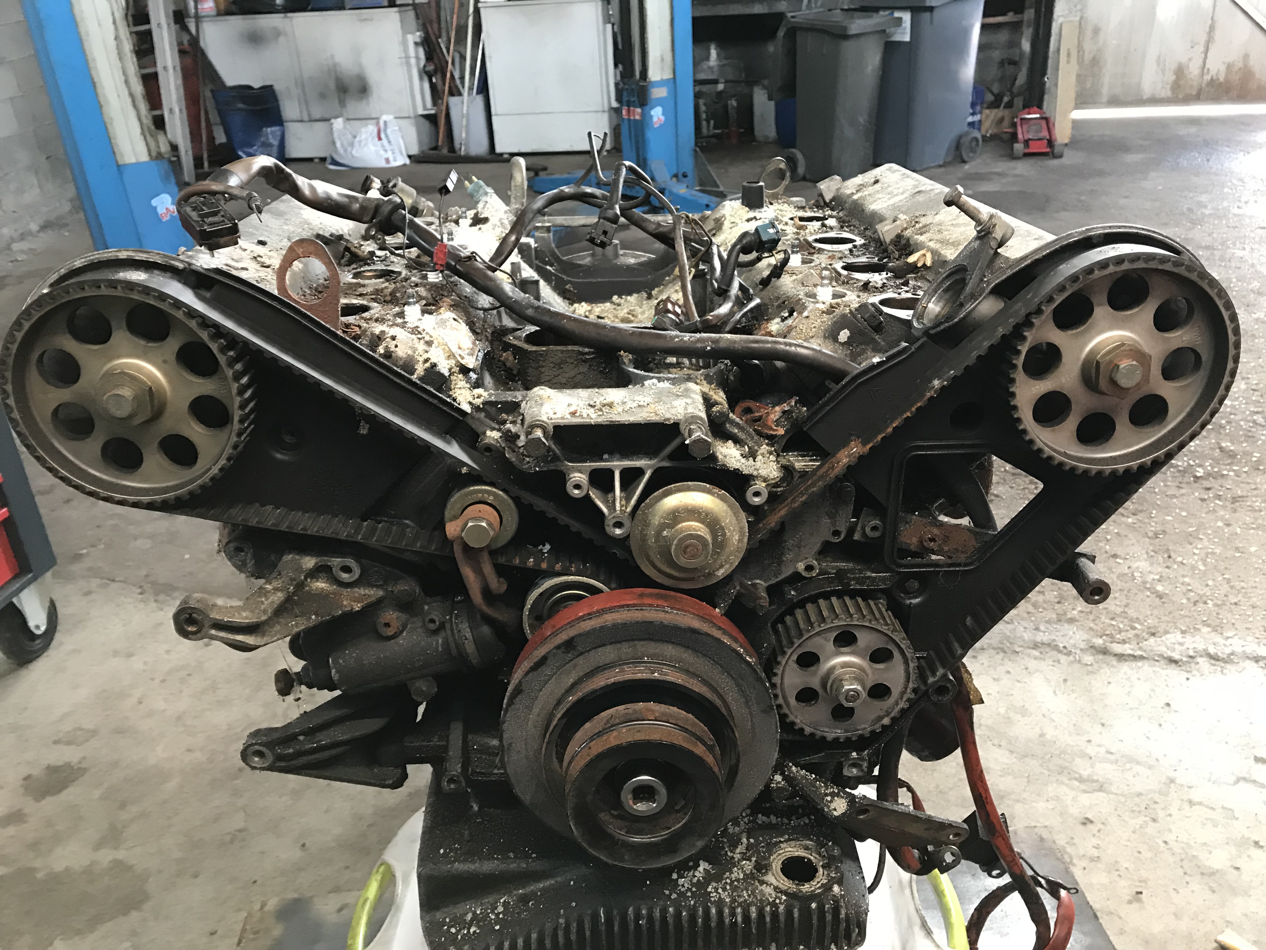

voici de nouvelles photos .
il y a de la cristallisation que sur le eau moteur , apres un bon nettoyage tout va etre bon .
il me reste une culasse à retirer (demain) et elles partent au surfaçage .
les cylindre sont en bon état .
encore une fois les joints de culasses sont en mauvaise état !(voir photos de pres)

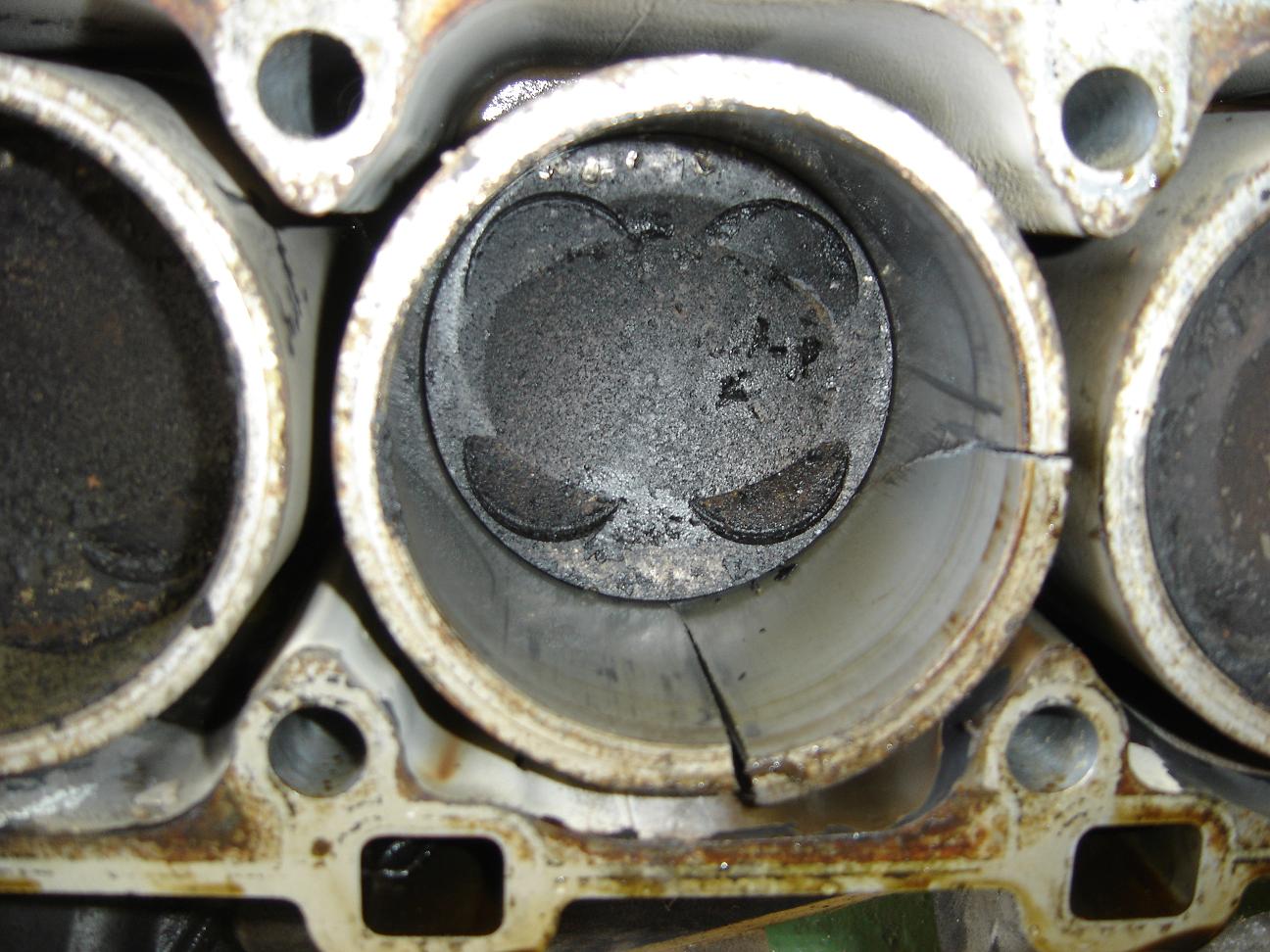

je tiens à vous rappeler ce que peux donner un joint de culasse défectueux sur nos moteurs , la photo est mon premier moteur de s4 qui à explosé au démarrage suite à ça !

Je suis admiratif qu'on puisse restaurer un moteur de 928 S dans cet état.

Ca peut aussi donner une idée du résultat de 10 ans d'immobilité avec exposition à tous les vents pendant env. 5 ans !
Un sacré boulot de commencé mais vous verrez, elle sera belle !

Quand on voit le moteur démonté, cela donne à réfléchir quand on veut acquérir une auto qui n'a pas tourné depuis un bon moment. A voir les photos, la première chose à ne surtout pas faire: Tenter de redémarrer la voiture, c'est un coup à faire de sacrés dégâts qui allongeraient la facture de remise en route de façon notable

Merci pour tous ces détails et surtout les photos qui me permettent de voir mon moteur sans devoir le démonter

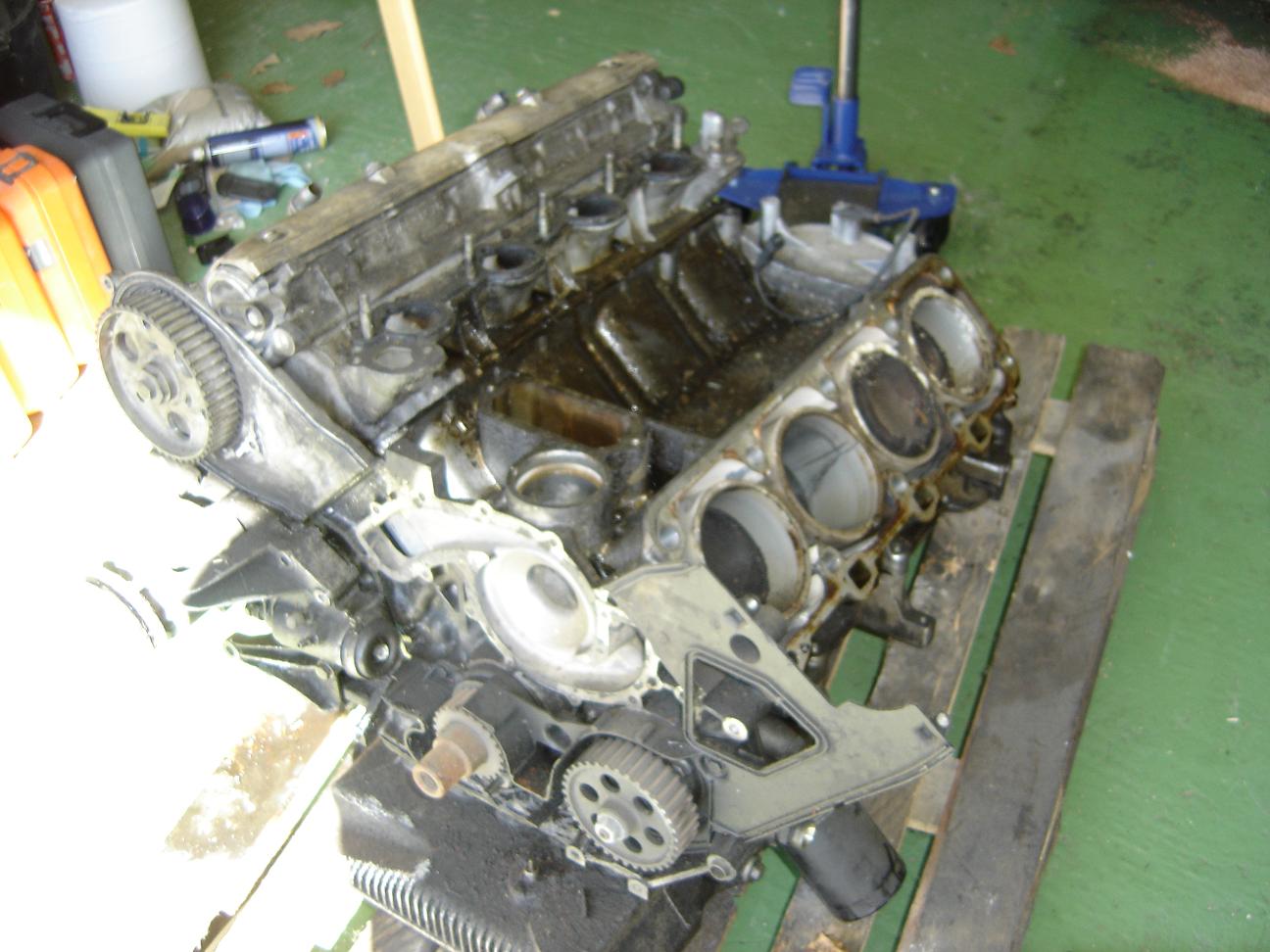

Je suis très étonné par l'état de ce moteur, car entre mon père et moi, cela fait 4 928 remontées (de 78 à 86) dont 3 étaient ce qu'on appelle des "sortie de Grange" arrêtées depuis plusieurs années (depuis 1999) pour la dernière et aucune n'était dans cet état de délabrement !?! (Voir photo en cours de restauration de la dernière)... Faudrait pas effrayer les quelques amateurs qui hésitent à se lancer dans la restauration ! Je dirais même que la restauration d'une 928 est plus facile qu'une autre voiture du même âge (exemple Matra) car les pièces sont de belles pièces, bien construites, peu sujettes à corrosion et de manière générale, tout paraît avoir été pensé pour pouvoir être facilement démonté et remplacé !

Franchement, j'ai eu un certain nb de 928 entre les mains et c'est vrai que je n'avais jamais vu ça !
Mais bon, le moteur est bon, cylindres et pistons en bon état et avec la cure de jouvence qu'est en train de lui faire Philippe, on pourra dire qu'il est refait à neuf !
Toutes les pièces d'usure vont être changées...
