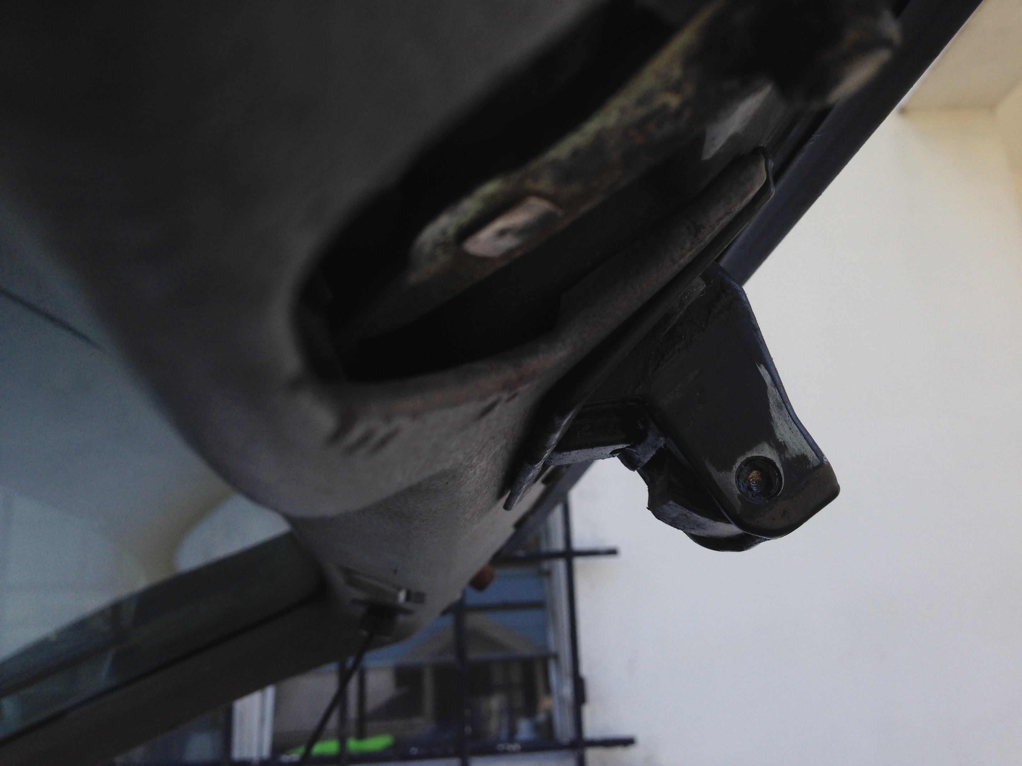

En ce qui concerne l’ouverture aléatoire, regarde ICI
Fred PAU a écrit : A deux c'est plus simple à voire, un qui tire sur la commande électrique et l'autre qui regarde dans quelle position cette fameuse languette se trouve.
Ou bien tu prends un long câble à deux fils et un bouton poussoir que tu branches en parallèle sur le bouton de la voiture. Et voilà la commande à distance dans le coffre :bravo:

perso je n'ai remplacé que l'insert trouvé sur Ebay aucun demontage necessaire mais tout de meme 36 euros pour une piece en plastique

Pour les inserts de coffre, le Club en a acheté récemment un lot pour mise en boutique du Club...

"l'insert en plastique" ? c'est la pièce en caoutchouc qui s'est détérioré chez moi et qui n'est plus présent sur cette photo!! c'est ça?
Messages : 5802
Re: Pb avec la fermeture du hayon
Message par hajumar928 » ven. 1 sept. 2017 19:08
OUi.........

ok merci , je vais commencer par ça ;-)

Problème toujours pas réglé, mais je voulais savoir si la "pêne" pouvait être en cause?

Un bon nettoyage et un réglage de la position du moteur d'ouverture et normalement ca fonctionne mais il faut mettre un insert en plastic souple neuf (re-fabrication club).
