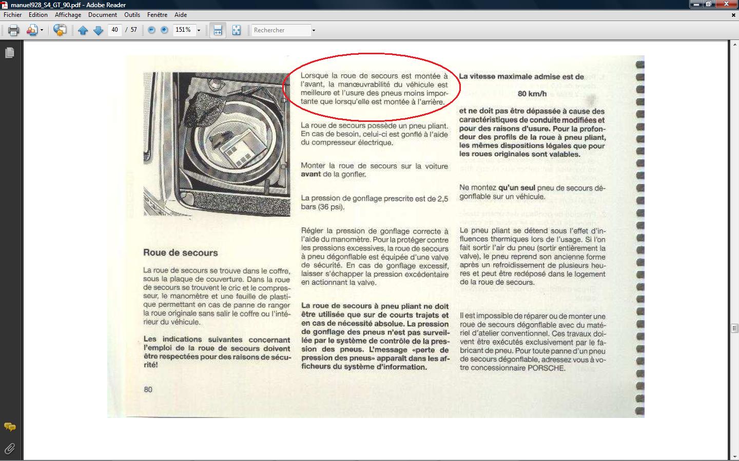

Selon ce que j'ai entouré sur l'image jointe du manuel des S4 et GT '90, je conclus qu'il n'est pas interdit de monter la roue de secours à l'arrière : "lorsque la roue de secours est montée à l'avant, la manoeuvrabilité du véhicule est meilleure et l'usure des pneus moins importante que lorsqu'elle est montée à l'arrière". J'imagine mal Porsche demander à ses clients très privilégiés de permuter les roues lors d'une crevaison.
Et puis si une 911 Turbo S peut rouler comme cela, pour une 928 on doit pouvoir faire de même sans les mains :P
J'écrirai la procédure permettant de remettre le pneu pliant au repos.

Message par 928cs » ven. 11 sept. 2009 09:01
Je n'ai pas le manuel sous la main, mais il me semble bien qu'il était nécessaire de faire la permutation pour un modèle 1989.
Pour la Turbo S cab, c'est une intégrale, donc de toute façon la roue sera motrice.
