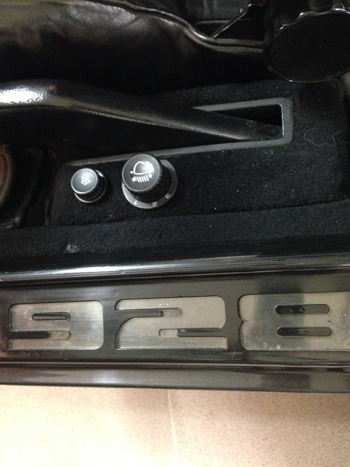

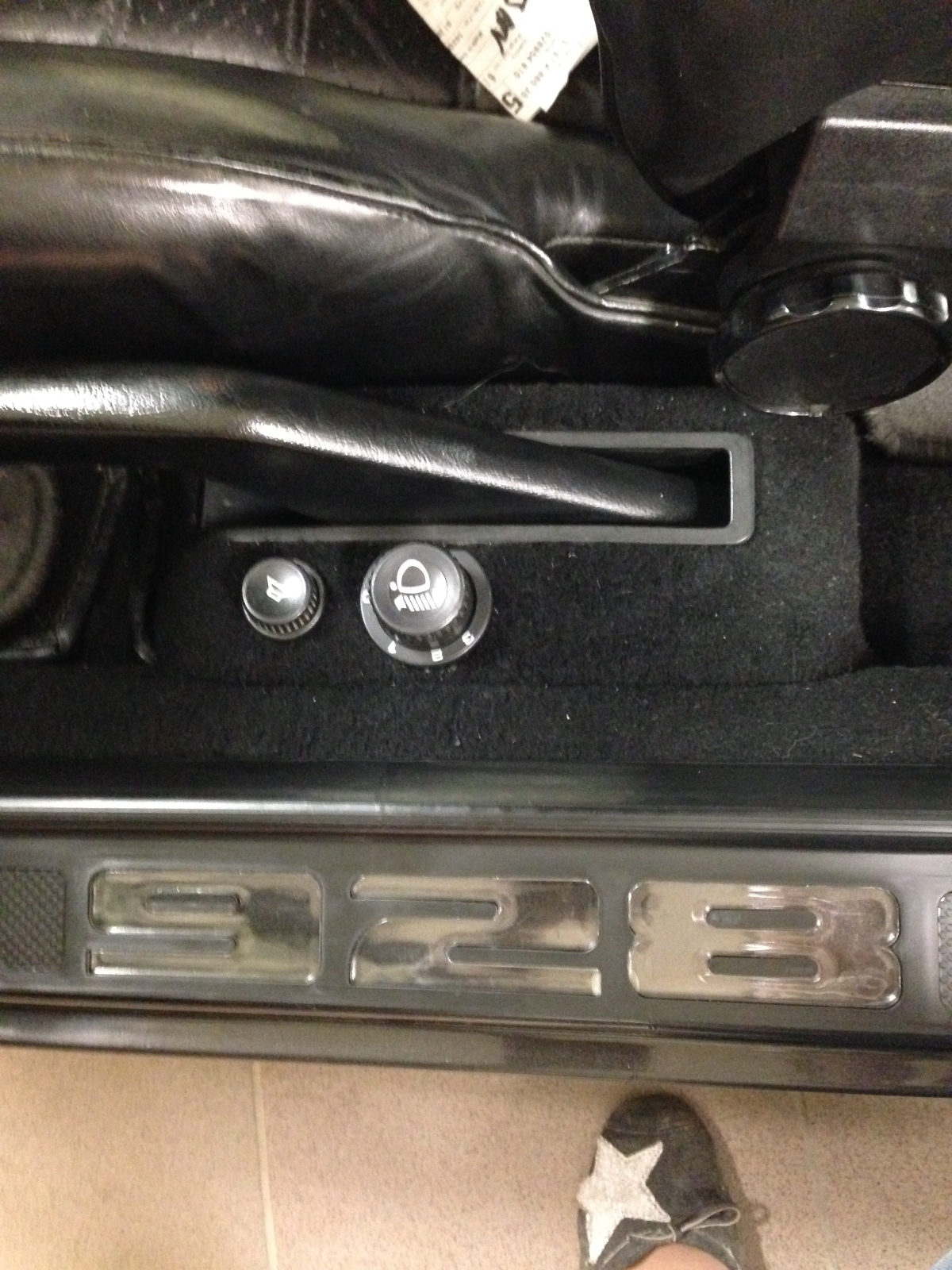

Voici une petite aide pour la mise en beauté de nos reines de la fête.
Un certain nombre d'heureux possesseur de 928 se trouve avoir des trous de cigarettes dans les moquettes. Nos bolides fêtant la quarantaine cette année, ils ont transporté un certain nombre de voyageurs dont certains sont fumeur et ma fois, à la faveur d'une bonne accélération dont nos bolides ont le talent, les 928 ne sont pas à l'abri de chute de cendre incandescente sur les moquettes, en général cela ne pardonne pas X( , c'est le trou assuré.
Voici la façon dont je m'y suis prise pour réparer un trou de cigarette:
Celui ci était facile à faire car près du seuil
J'ai prélevé un petit bout de moquette sur une zone ou la moquette est recouverte
j'ai décollé doucement la moquette pour ne pas la déformer.
J'ai découpé le trou.
Contre collé une toile fine sous la moquette en utilisant de la néoprène gel en tube, attention à ne pas déformer la moquette en contre collant et surtout respecter la mise en oeuvre de la Néoprène contact.
Apres séchage, j'ai fait un essai à blanc de la partie que j'avais prélevée , puis encollé le dessous de la pièce de moquette et la surface de la toile précédemment contre collée;
lorsque la colle a été prête, j'ai appliqué la pièce en pressant très fort.
Par sécurité, j'ai fait un point de couture pour être certaine que la pièce ne puisse s'en aller sous l'effet du passage de l'aspirateur.
Voila, c'est réparé
Avant
Apres
